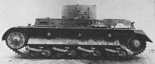

Projekt koncernu Rheinmetall Borsig VK 2001 (Rh) byl na rozdíl od souputníka od MANu alespoň postaven, nebyl však zkompletován. Již na první pohled se tento projekt lišil od svých protivníků. Už na první pohled byl podvozek poněkud komplikovaný, tvořilo ho na každé straně osm zdvojených pojezdových kol malého průměru, zavěšené a odpružené po dvojicích. Nahoře byl pás veden na třech podpůrných kladkách, vpředu bylo umístěno hnací a vzadu napínací kolo. Horní část uchycení a odpružení kladek zakrýval souvislý plát plechu, díky němu asi zrovna nebyl dobrý přístup pro případné opravy podvozku.
VK 2001 (Rh) byl poháněn benzínovým motorem o výkonu 300 HP, přenos trakce na podvozek zajišťovala převodovka typu Wilson. Vozidlo bylo schopno dosáhnout rychlosti až 35 km/h. Síla pancéřovaní vany tanku se pohybovala od 13 do 20 mm. Jednotlivé desky byly spojovány nýtování a svařováním. Věž s kanonem ráže 75 mm nebyla na prototyp namontována, místo ní se používalo při testech jen závaží o stejné hmotnosti. Osádku tvořila pětice mužů.
Obrázek VK 2001 (Rh)

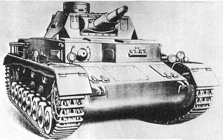

Vítězem této soutěže se stal koncern Krupp, jeho vozidlo VK 2001 (K) vyhrálo na plné čáře. V té době asi nikdo netušil, že byl dán základ pro nejrozšířenější německý tank druhé světové války. Prototyp obdržel v roce 1935 označení Vskfz. 618, od dubna 1936 potom Vskfz. 622, Vskfz je zkratka pro Versuchkraftfahrzeug – zkušební vozidlo. Na prototyp úzce navazuje první sériová verze tanku, označovaného jako SdKfz 161 nebo (1/BW), známější je samozřejmě jeho plné označení - Panzerkampfwagen IV Ausführung A

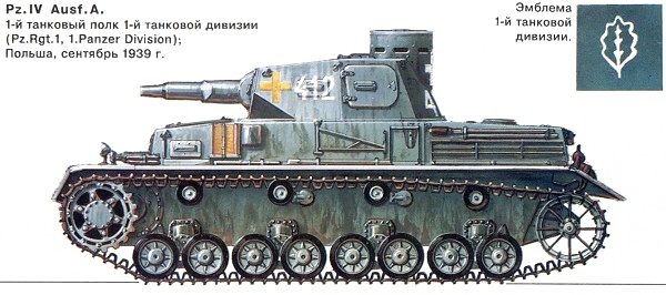

Obrázek Ausf. A
Tank se na svou dobu nevyznačoval žádnými technickými excesy (více věží, benzínoelektrický pohon...), šlo o klasicky řešený tank s jednou otočnou věží. Podvozek tvořilo osm dvojitých pojezdových kol menšího průměru s gumovou bandáží (rozměr 470x75-660), vždy dvě kola měla společný závěs a odpružení. Pás byl nahoře podepírán čtyřmi kladkami (opět gumová bandáž, rozměr 250x65-135), ty jsou rozmístěny ve stejných odstupech od sebe. Pohon byl klasický, přední kolo bylo hnací a zadní napínací.
Tank se pohyboval vpřed i vzad díky benzínovému, vodou chlazenému vidlicovému dvanáctiválci Maybach HL 108 TR, při 3000 ot/min dokázal vymáčknout z 10838 ccm výkon 250 HP. Přenos tohoto stáda koníků umožňovala mechanická převodovka Zahnradfabrik (ZF) SFG 75, ta dovolovala tanku jízdu pěti rychlostními stupni vpřed a jedním vzad. Pás měl šířku 360 mm, průměr obratu vozidla je 5,92 metru, měrný tlak na půdu 0,69 kp/cm2.
Prototyp měl poměrně slabé pancéřování, vana byla svařena s pancéřových plechů o síle od 5 do 14,5 mm. Verze A má již vanu vyrobenou z pancéřového plechu o síle 14,5 mm. Zajímavé je tvarování čelní stěny korby, pravá strana (u řidiče) byla vysunuta vpřed. Zajímavé je umístění servisních otvorů, před čelním pancířem jsou na skoseném čelním pancíři tři otvory pro přístup k převodovce a rozvodům. Vedle řidiče seděl radista, každý z nich měl k dispozici vlastní vstupní dvoudílný poklop na stropu korby. Jak na pravé, tak i na levé straně je zasazen průzor v bočnici, může ho využívat řidič a radista. Radista může ovládat kulomet MG 34 ráže 7,92 mm, umístěný ve polokulovitém střelišti. Další výzbroj je umístěna ve věži. Zde má své stanoviště velitel, střelec a nabíječ. Velitel nastupoval do tanku přes velitelskou kupoli, ta je umístěna u zadní stěny věže (není v ose vozidla). Střelec a nabíječ mají k dispozici boční, jednoduché dvířka, zasazena na dvou pantech. Věž je lepé chráněná než korba, čelo věže je vyrobeno z plechu o síle 30 (20) mm, bočnice jsou silné 20 mm a zadní část věže má sílu 10 mm.

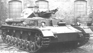

Další byla na řadě verze Ausf. D (4/BW, 5/BW), u této verze se opět vrací zalomení čelního pancíře korby. Radista se opět stává zároveň střelcem, má k dispozici kulomet MG 34 zabudovaný ve střílně Kugelblende 30. Nový je také štít kanonu, oproti předchozím verzím již není osazen uvnitř věře. Zásoba střeliva zůstává stejná jako u předchozích typů. Výrobní čísla 80501-80700 byly určeny pro 4/BW, 80701-80748 pro verzi 5/BW. Tanky jsou vyráběny v dvou sériích, celkem je od září 1939 do dubna 1941 vyrobeno 229 tanků. Ty ještě prochází určitými úpravami, na čelní desku korby je montováno přídavné pancéřování, jde o 20 mm pancéřovou desku. Tanky z pozdější výroby měly navíc přidány další chladící otvory, jsou totiž o verzi určenou pro službu u DAK v Africe. Tyto tanky nesou označení Trop. U této verze již lze zaznamenat od roku 1942 výměny krátkého kanonu za modernější kanon KwK 40 L/43,
Obrázek Ausf. D někde v Rusku

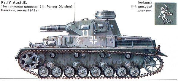

Tanků následující verze, Ausf. E (6/BW), bylo postaveno od září 1940 do května 1941 jen 50 (80801-80850). Jde opět o mírně upravenou předchozí verzi, opět se zde používá přídavné pancéřování čela korby. Boky vany mají již silnější pancíř (20 mm). I ten je zesilován přídavným pancířem o síle 20 mm. Pancéřování věže zůstává stejné. Velitelská věžička je opět modifikována, není již složena s pěti segmentů, je vyráběna vcelku. Síla jejího pancíře se pohybuje od 50 do 95 mm. Věž již nepřesahuje vzadu obrys věže.
Hmotnost vozidla vzrostla na 21 tun, ostatní parametry zůstávají stejné jako u verze Ausf. D.
Obrázek Obrázek Ausf. E
