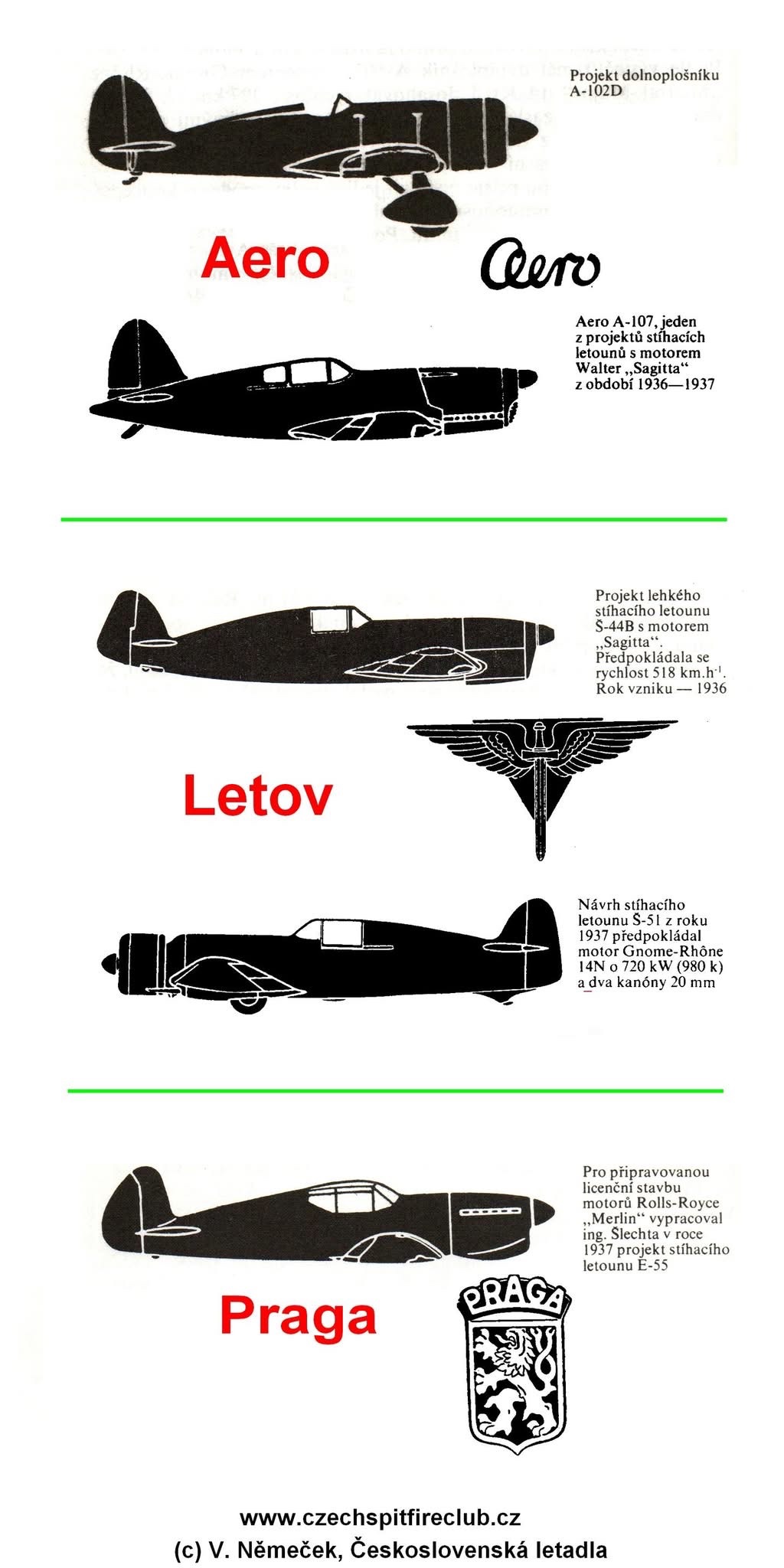

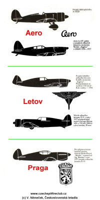

Dalším projekty československých předválečných stíhaček.
