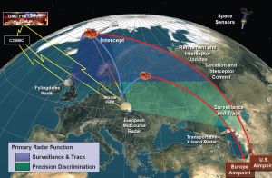

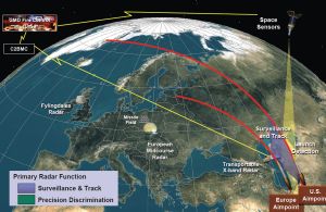

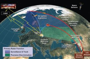

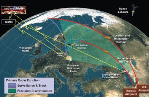

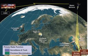

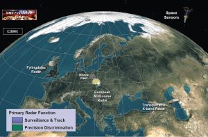

Sekvence animovaných obrázků, jak by vypadlo fungování plánované PRO základny proti střelám odpáleným z Iránu - jedna na Evropu a jedna na USA.
Dělba úloh mezi XBR radary a UEWR radary
