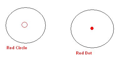

Kolimátory se vyrábějí se dvěma základními druhy středů – RED DOT a RED CIRCLE. Red dot je tlustá, vyplněná červená tečka, Red circle je velké červená kolečka, vlastně tečka která není vyplněná. Vyrábí se i pak různé další druhy středů jako je hrubý kříž, neúplný kříž a podobně.

Přidávám "fotku" cílů v kolimátorech - Red Dot a Red Circle, hlavně do mě nerýpejte že to není přesně ve středu, dělal sem to v kreslení. Na to aby jste viděli jak to vypadá to stačí.
