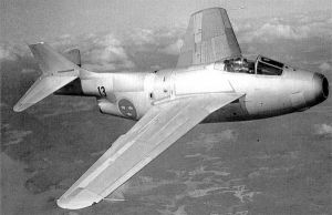

J 29A
Obrázek Obrázek
J 29F
J 29F a Gripen
ObrázekObrázekObrázekObrázek
