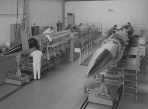

V září 1962 zadala Izraelská vláda objednávku na projekt balistické rakety dvěma francouzkým společnostem Sud Aviation a Dassault. Podmínky objednávky pro raketu byla nosnost 750kg užitečné zátěže na vzdálenost 235-500km, nezávislost na počasí, odpalitelnost z pevné základny 8 raket/hodina a z mobilního zařízení 4rakety/ hodina s maximální dobou přípravy na odpal 2hodiny.
Nakonec byl přijat projekt společnosti Generale Aeronautique Marcel Dassault (GAMD) a kontrakt „Operace Jericho“ byl podepsán 26.4. 1963 . Předmětem kontraktu bylo 25 experimentálních raket DM 620 – 5ks mobilních raket a 20 pro pevná postavení + startovací a kontrolní vybavení. Po skončení testů pak měla začít sériová výroba přímo v Izraeli.
Hlavním dodavatelem byla fa Dassault, subdodavatelem motorů na tuhé palivo fa Nord Aviation a systémů řízení fa Sagem. Kontrakt byl realizován od května 1964 do ledna 1969 v továrně Dassault v Martignas-sur-Jalle za účasti Izraelských specialistů.

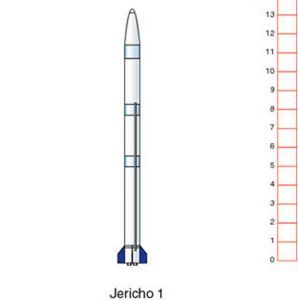

Raketa o váze 6,7 t ,výšce 13,4 m a průměru 0,8 m byla dvoustupňová a motory NA 804 a NA 805 byly vyvinuty z motoru NA 803 z rakety Topaze VE111. První stupeň se 4-mi řiditelnými tryskami byl prakticky identický s raketou Topaze, druhý stupeň byl vybaven pevnou tryskou a řízen 4-mi aerodynamickými kormidly. Během hnané fáze řízení obstarával inerciální navigační systém v kombinaci s digitálním počítačem což umožňoval dosáhnout přesnosti zásahu 1/1000 doletu.
raketa Topaze

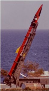

První zkušební odpal byl proveden 1.února 1965. Celkem bylo do září 1968 provedeno 16 zkušebních odpalů. 10 bylo úspěšných, 3 částečně a 3 neúspěšné.
Až sem je projekt DM620/ Jericho 1 podrobněji sledovatelný. Jenže 29.12. 1968 provedl Izrael útok na letiště v Beirutu, což ze strany Francie vyvolalo zbrojní embargo. V programu DM 620 ještě zbývalo 7 zkušebních testů, ale kvůli embargu byl program v lednu 1968 přerušen. Dassault doručil zbylé již hotové rakety a náhradní díly do Izraele a Dassault s Izraelskou vládou 2.5.1969 podepsal formální memorandum o zastavení vývoje a zkušebního programu.
Izrael v projektu DS 620 pokračoval pod názvem Jericho-1, kterých pak bylo v letech 1970-1980 vyrobeno okolo 100ks.
Do výzbroje byla raketa Jericho 1 zřejmě zavedena v roce 1973 a dle neověřených zpráv bylo okolo 100ks raket rozmístěno v podzemních bunkrech v Sedot Mikha v Judeanské podhůří(východně od Tel Avivu) a v jeskyních v Zacharia, jihozápadně od Tel Avivu. Z těchto základen jsou schopny zasáhnout např. Damašek nebo Káhiru.
Výška: 13.4 m
Průměr: 0.8 m
Startovní váha 6,700 kg
Užitečná váha: Jednotná hlavice do váhy 450-500 kg
Typ hlavice: Konvenční HE, jaderná 20 kT nebo chemická
Navádění: Inerciální
Pohon: 2-stupňový na tuhé pohonné hmoty
Dolet: 500 km(750km?)
