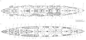

Obrázek Aurora 1903

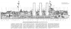

Obrázek Aurora 1903 řez
Obrázek Aurora 1903
Ratnikuv projekt nepředstavoval nějakou převratnou novinku, jednalo se o klasicky řešený chráněný křižník, odpovídající době svého vzniku. Ocelový trup (síla 12 mm) lodě měl délku 126,8 m, šířku 16,8 m, ponor činil 6,4 m. Pancéřová paluba, ležící nad čárou ponoru, měla sílu 38 mm, šikmý pancíř měl sílu maximálně 63,5 mm. Výtlak dle projektu byl 6.731 tun, při rychlostních testech byl uváděn výtlak 6.879 tun. Posádku tvořilo 570 můžu, z toho bylo 20 důstojníků.

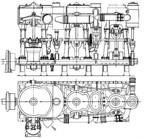

Jako ostatní lodě té doby byl křižník poháněn trojčinným expanzím parním strojem (celkem tři), každý z nich poháněl trojlistou vrtuli o průměru 3,5 m. Páru pro parní stroje obstarávalo 24 kotlů Belleville, normální zásoba černého uhlí v 20 bunkrech byla 800 tun, maximální zásoba byla 972 tun. Parní stroje měly maximální projektovaný výkon 11.610 PS, při rychlostní testech byla u Aurory naměřena hodnota 11.971 PS (u Pallady až 13.100...). Projektovaná maximální rychlost byla 20 uzlů, při rychlostních testech dosáhla Aurora rychlosti 19,2 uzlu. Dojezd byl při ekonomické rychlosti 10 uzlů 4.000 námořních mil.
Obrázek parní stroj

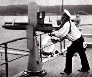

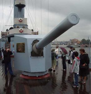

Hlavní výzbroj Aurory tvořilo osm kanonů ráže 152 mm L/45 systému Canet, doplňovalo ji dvacet kanonů 75 mm L/50 stejného systémů. Dále bylo na lodi 8 děl ráže 37 mm systému Hotchkiss a dvě přenosná 64 mm děla systému Baranovkij. Palebný průměr pro činil 1414 granátů ráže 152 mm, 6240 granátů ráže 75 mm, 7800 nábojů ráže 37 mm a 1440 nábojů ráže 64 mm. Váha granátu ráže 152 mm byla 41,4 kg, maximální dostřel kanonů při elevaci 20° byl 11 500 m. Na každé straně křižníku bylo umístěno v přední polovině po dvou 152 mm kanonech, další pár byl umístěn na zádi. Zbylé dva kanony byly umístěny na přídi a na zádi. Obsluha jednoho kanonu čítala 11 mužů. Více určitě napoví přiložený obrázek. Dělostřeleckou výzbroj doplňují tři torpédomety ráže 381 mm – jeden na prídi, dva na bocích. K dispozici bylo osm torpéd, křižník ještě mohl vést 35 min.
Obrázek Je to sice Diana....
Obrázek kanon 152 mm
Obrázek Obrázek kanon 152 mm
Obrázek 37mm Hotchkiss

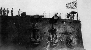

Poškozeným, ale plavbyschopným ruským křižníkům se podařilo odpoutat z boje, 6.6.1905 zakotvily křižníky v Manile, kde byly 7.6. internovány a odzbrojeny. Do Ruska se Aurora vrátila až po podepsání příměří v únoru 1906.
Obrázek Obrázek po bitvě...

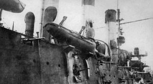

V roce 1907 je Aurora zařazena coby školní loď pro výcvik kadetů. Díky tomuto novému zařazení se Aurora pravidelně vydává na letní dálkové plavby, v roce 1911 dokonce zavítá až do Thajska. V létě 1914, po vypuknutí války, je plavidlo opět zařazeno do bojové služby v sestavě 2. křižníkové brigádě Baltské flotily. Její základna byla ve finských Helsinkách, tehdy ještě ruském Helsinforsu. V této době se Aurora věnovala hlídkování a ochraně minonosek, kryla ale například potápěče při jejich úspěšném průzkumu potopeného německého křižníku Magdeburg.
V zimě 1914-1915 dochází k posílení výzbroje, v souvislosti s přezbrojením sesterského křižníku Diana kanony ráže 130 mm jsou na Auroru dodatečně namontovány další 152 mm kanony na zádi. Celkem jich po tomto přezbrojení nese Autora 14, v roce 1915 se na zádi objevují dva 75 mm PL kanony, později doplněný dalším dvojicí stejné ráže.

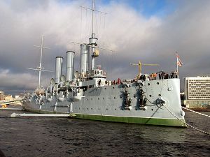

Další generální oprava čeká loď v roce 1933, v roce 1935 jsou práce zastaveny. Z lodi je vymontován pohon, slouží jako plovoucí kasárna pro studenty Nachimovského námořního učiliště. Pro celkově špatný stav je rozhodnuto Auroru vyřadit ze služby a sešrotovat. Za své „přežití“ Aurora paradoxně vděčí začátku války na východě, je odtažena k Oranienbaumu, kde má sloužit jako baterie PL ochrany Kronštadtu. Kanony ráže 130 mm jsou po demontáži použity k vytvoření baterie na Pulkovských výšinách. Tato baterie svede ve dnech 6-13.9.1941 nerovný souboj s Němci a celá její posádka zahyne v boji. Příďový kanón je namontován do obrněného vlaku. Samotná Aurora je během války vážně poškozena letectvem i pozemní dělostřeleckou palbou, v roce 1944 je vyzdvižena a v roce 1947 je po dvouleté opravě znovu zakotvena v Leningradě, kde slouží jako školní základna. V roce 1961 je loď přeměněna na museum. Poslední opravou byla v letech 1984-1987 výměna trupu pod čarou ponoru, část trupu byl kvůli zpevnění vylita betonem.
Obrázek Aurora dnes
