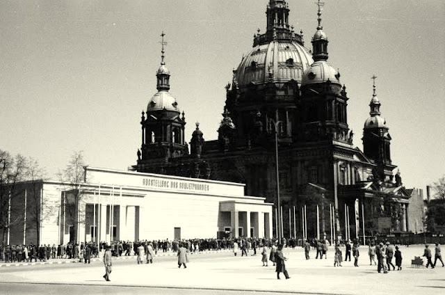

Vím, že to nepatří ke stroji Sturmpanzerwagen A7V. Příspěvek by se pak mohl přesunout do příslušné sekce MARK-IV
Tuhle zajímavou fotku jsem dnes objevil. Jedná se o snímek pořízený v dobytém Berlíně v roce 1945. Na fotografii je také zachycen britský tank MARK-IV a nebo MARK-V. Spolehlivě to nelze určit :cry:
Docela by mě zajímalo, kde se tam ten stroj vzal?
Že by byl zapojen do bojů při obraně Berlína bych skoro vyloučil. Je možné, že tvořil nějaký památník... Případně tedy památník, ale k jaké události? :shock:

Většinou jsem narazil na tvrzení že se jedná o "V", zde i pěkné fotografie. Pravděpodobně se jednalo o kořist z Ruska, vystavenou v Berlíně. :D

A nemohlo jít o tohle?
Vchod do výstavy "Sovětský ráj" v Berlíně.
Tank klidně mohl být ukořistěný v SSSR...
http://nassmer.blogspot.cz/2012/03/vyst ... -1942.html
ObrázekObrázek Obrázek

Máš pravdu! :lol: Jedná se o MARK-V. Stála tam mužská i ženská verze... Z toho obrázku, kde byl tank zachycen se toho moc poznat nedalo. Byl dost maličkej.
Podle mě kopapaka tank neměl s výstavou "Sovětský ráj" nic společného :lol:
Tank v Rusku vyroben nebyl. Byl používán během občanské války jak RUDEJMA, tak i BÍLEJMA. O produkt sovětského svazu se tedy nejednalo. Nebo možná z důvodu propagandy byl tenhle stroj vybrán záměrně. Aby bylo ukázáno, jak je používaná technika Rudé armády zaostalá. Ještě mě napadá, že by tam tanky mohli být umístěny jako přípomínka britské okupace po 1. světové válce. To se mi zdá ale také málo pravděpodobné... Už jen z toho důvodu, že by k tomuto účelu tank stačil pouze jeden.
