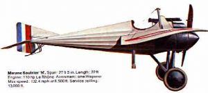

Obrázek Morane N

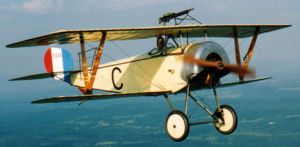

Obrázek Nieuport 11

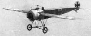

Obrázek Fokker E.III

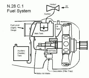

Zajímala by mě tahle věc: ve WW I se také používal rotační hvězdicový motor...jak to ale vlastně funguje?

Tak to bych taky chtěl vědět, hlavně jak se dostane palivo do rotujícího válce.
Jinak ideálně je to vidět tady http://www.keveney.com/gnome.html

sa58 píše:Tak to bych taky chtěl vědět, hlavně jak se dostane palivo do rotujícího válce.
Co se týče toho jak se dostávalo palivo do válců, dokážu si představit takový mechanismus. Například tento: palivo je pod tlakem pomocí čerpadla, každý válec má svůj přívod paliva do válce, trubička vede od válce do středu, kde je zakončena ventilem, tento ventil se otevírá vačkou umístěnou na otáčecím mechanismu.

Můj názor na rotační motor:
Směs benzín-vzduch se dostávala do válců přes klikovou skříň jako u dvoutaktu, sací ventil se otvíral podtlakem ve válci, výfukový ventil byl ovládaný táhlem a asi vačkou.
Jak dostávali vysoké napětí ke svíčce? Dotknutím kontaktu v okamžiku zapálení směsi? To muselo jiskřit a kolem rotačního motoru bylo dost olejové mlhy (přece znáte kryty rotačních motorů).
