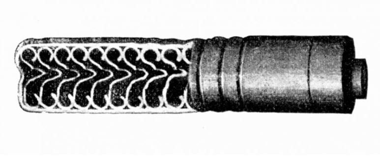

:shock: Docela složitý strojek :shock:
kenavf
Příspěvky: 5997
Re: Tlumič hluku výstřelu
Příspěvek od kenavf »
Vlastimil Čech píše::shock: Docela složitý strojek :shock:
Ono to zložito len vyzerá, ale je to len rúrka so vsunutými prepážkami,samozrejme správnej veľkosti.

Tak on se ten systém průběžně upravoval a modernizoval (viz poslední obrázek). Ještě nějaké fotky z reálného použití tlumiče
Obrázek Obrázek
Hiram Percy Maxim, vedle pózuje s puškou Winchester .30 osazenou tlumičem (1908)
tlumič s různými redukcemi
tady v originálním tubusu
