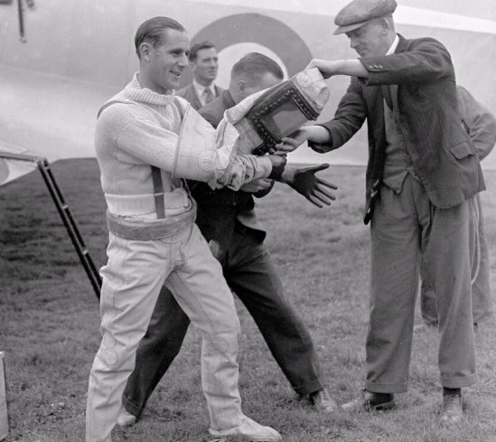

Kromě speciálního motoru Pegasus museli pro rekordní letoun vyvinout i další zařízení, například speciální přetlakový oděv pro pilota místo těžké vzduchotěsné přetlakové kabiny. Vyrobila jej firma specializovaná na potápěčské oděvy a dýchací přístroje. „Skafandr“ zhotovili z několika vrstev pogumované tkaniny, takže skutečně připomínal potápěčský oblek. „Skafandr“ tvořily blůza a kalhoty, spojené v pase vzduchotěsnou objímkou. Přilba, vyrobená ze stejného materiálu, měla vpředu rozměrné obdélníkové „okno“, pro větší pevnost slepené z vrstev celuloidu. Ústil do ní přívod kyslíku z palubních lahví. Vydýchaný vzduch se zbavoval vlhkosti, čistil se a obohacen kyslíkem byl opět vháněn do přilby. Celou přilbu bylo možné v nouzi oddělit trhací šňůrou (obdobným způsobem jako se celofánovým páskem otevírají například balíčky žvýkaček). Vzhledem k tomu, že na spolehlivosti přetlakového oděvu závisel ve velkých výškách pilotův život, vyzkoušeli jeho funkci ve výškové komoře leteckého ústavu ve Fanboroughu. V komoře napodobili výšku 24.000 metrů a teplotu mínus 60°C. „Skafandr“ uspěl, a tak se mohlo jít naostro.

Při čtení tohoto příspěvku jsem si nemohl nevzpomenout na jméno skotského lékaře a výzkumníka Johna Scott Haldana. John Scott Haldane (1860-1936), kterému za svůj život vděčí spousta britských vojáků běhen Velké války, protože to byl on, kdo navrhl první plynové masky a také stanovil postup léčby vojáků plynem zasažených, byl též průkopníkem vývoje kyslíkových masek pro létání a stál i u zrodu speciálního skafandru pro výškové lety Bristolu 138, jehož se však nedožil.
