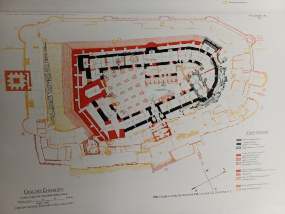

ad Krak.. viewtopic.php?t=5189&hilit=krak
a pro představu původní rozsah na půdorysu od Deschampse do 1170 - černě
přestavba po 1170 černě šrafovaně (prakticky jen kaple)
13. století červeně
žlutě mamlúcké dostavby
13. století červeně
