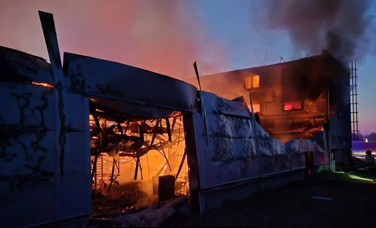

Došlo k masivnímu požáru ve skladovací hale společnosti LPP Holding, v průmyslovém areálu v okrajové části Pardubic. Dnes odpoledne policie uvedla, že se k akci přihlásila organizovaná skupina The Earthquake Faction - mezinárodní organizace dávající svůj čin do souvislosti s válkou v Gaze. LPP měla s izraelskou firmou Elbit Systems vyrábět a vyvíjet drony. A právě to mohl být důvod masivního požáru. AČR zhruba před 15 lety uvažovala o pořízení dronů izraelské firmy do své výzbroje. Elbit System kvůli tomu navázal spolupráci s LPP Holding, projekt se ale neuskutečnil a obě firmy již spolu mnoho let nespolupracují. Policie ve věci zahájila úkony v trestním řízení pro podezření z trestného činu obecného ohrožení a terorismu. "O škodách je předčasné mluvit. Zatím probíhá vyšetřování," uvedla mluvčí LPP Holding Martina Tauberová. Doplním, že LPP (dříve známá jako Letecké přístroje Praha) stojí právě i za touto údernou střelou Narwhal.
https://www.novinky.cz/clanek/krimi-pol ... a-40568915
Naposledy upravil(a) Rase dne 20/3/2026, 14:45, celkem upraveno 1 x.
