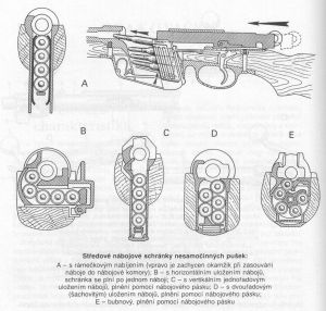

Od závěru se přesuneme k zásobníkům opakovaček. Jen první modely a pušky systému Krag měly plnění po jednom náboji (u Kragu se náboje nasypaly do zásobníku), většina pušek měla zásobníky nabíjené pomocí rámečku nebo nábojového pásku.

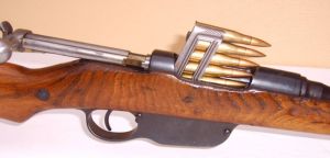

Nabíjení rámečkem vynalezl v roce 1886 Mannlicher. Náboje jsou vloženy do nábojové schránky spolu s rámečkem který po vystřílení všech nábojů vypadl směrem dolů (viz. obrázek). Nabíjení za pomoci nábojového pásku se objevuje v roce 1889 u systému Mauser. Při otevřeném závěru se pásek nasadil do výřezu na závěru a tlakem na horní náboj se náboje zasunuly do nábojové schránky. Pásek se odstranil a při zavření závěru došlo k zasunutí náboje do komory. Nabíjení za pomocí rámečku bylo sice rychlejší, ale střelec musel tahat mrtvou váhu rámečku. Ta při stovce nábojů mohla činit i 220 g navíc oproti páskům.
Středové nábojové schránky zprvu používaly horizontální umístění nábojů, brzy se však objevuje systém Mauser, tj, umístění nábojů dvojřadově. Ten je pro jednoduchou konstrukci považován za nejlepší.

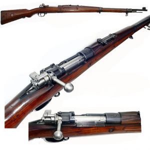

Obrázek když už Mauser, tak zbrojovácký - vz.24
Obrázek Mannlicher 1895 i s nábojovým rámečkem

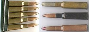

nábojové pásky
Obrázek nábojový pásek pro Mosin 1891/30 - 7,62x54R
Obrázek anglický Enfiled ráže 303 - 7,7x56R

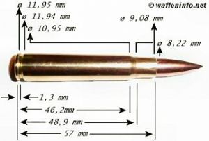

Tohle je pro mě španělská vesnice takže až idiotsky laická otázka: To druhý číslo u roznačení munice je velikost celého náboje nebo prachové náplně?

To druhé číslo je délka nábojnice, pokud je tam písmeno R tak je to nábojnice s okrajem.

Tady jsou rozměry náboje 7,92x57 (dnes 8x57) a 7,62x54R
Obrázek 7,62x54R
Obrázek 7,92x57

Můžu se zeptat odkud máš obrázek vz.24?

Alferi píše:Můžu se zeptat odkud máš obrázek vz.24?
To bude problém, já už si nepamatuju odkud jsem to stáhl :shock: . Ale česká stránka to nabyla.

Něco už jsem našel tady: http://www.websitetoolbox.com/tool/post ... ?id=822839
Mimochodem, mám dojem, že ta fotka tady nahoře je exportní perská verze, nebo tak něco.

no jo, máš pravdu, je to verze pro Persii
http://www.aliparsa.com/brno/brno.html
stačilo nakopnout :D
Obrázek Tady je ten znak co je nahoře na závěru

Tak úplný idot budu já, ale tak trochu nechápu:
1) Když se má závěr zavírat, jak to probůh dělá přes ten nábojový pásek? Vždyť jinak by plyny, které urychlují náboj vpřed musely unikat nahoru přes okolí (tak dokonalá izolacae v roce 1898 asi nebyla a navíc by tam ty náboje ani pak nešlo dát).
2) Tešn pásek je vložený z boku nebo seshora. Z obrázku není patrné, ale jestli seshora, jak probůh mířily?
3) Váha navíc 22g se mi nezdá nijak hrozná.

To Atlantis: Jak přesně fungoval systém Mannlicher nevím, ale představuji si to takto: Střelec otevřel závěr a do prázdné nábojové schránky vtlačil (byla v ní pružina?) nábojový pásek s náboji. Při nabíjení byl silou pružiny vytlačen náboj z nábojového pásku vzhůru před závěr, který jej poté vsunul do nábojové komory - podobně jako u dnešních zásobníků. Samotný rámeček zůstával uvnitř nábojové schránky a po nabití posledního náboje vypadl ven.

to Atlantis: Až budu doma tak sem hodím nějaký obrázek jak funguje ten rámeček. Ale Martan to popsal přesně, rámeček vypadne po vystřílení nábojů vlastní vahou dolů.

Tady jsem sprostě okopl něco ze Žuka....
Obrázek Zásobníky opakovaček
