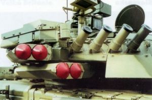

Nejnovějším prvkem ochrany tanků jsou systémy aktivní ochrany (APS, Active Protection Systems), jejichž úkolem je zneškodnit protitankovou střelu dříve, než tank zasáhne. Podle metody, jakou toho dosahují, se dělí na skupiny „soft kill“ a „hard kill“. Systémy „soft kill“ patří z technického hlediska mezi rušiče. Snaží se řízenou střelu zmást, odklonit ji z dráhy nebo jinak narušit její navádění. Na tanku může být samozřejmě kombinace obou systémů.
Systémy „soft kill“ pracují následovně - pokud je tank ozářen laserovým paprskem, spustí palbu granátomety, které vytvoří neproniknutelnou dýmovou clonu. Druhým prvkem systému jsou infračervené zářiče proti raketám s poloautomatickým naváděním. Vytvářejí klamné stopy, které může autopilot zaměnit za infračervenou žárovku „své“ rakety a následně vydá povel, který raketu odkloní mimo tank.
V blízké budoucnosti se počítá s doplněním systémů „soft kill“ několika dalšími prvky. Mohl by to být např. malý radiolokátor, který by varoval před protitankovou municí útočící shora. Střely s pasivním infračerveným navedením by mohl zneškodňovat směrovaný laser, jehož paprsek by přesvětlil tepelné čidlo zbraně.

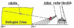

Systémy aktivní ochrany typu „hard kill“ jsou určeny k tomu, aby protitankovou střelu fyzicky zničily. Na špičce jejich vývoje je opět Rusko, kde vznikly dokonce dvě modelové řady nazývané Drozd a Arena. Pracují následujícím způsobem: milimetrový radiolokátor na střeše věže sleduje okolí vozidla a pátrá po podezřelých objektech. Pokud je objekt identifikován jako protitanková střela, dojde k odpálení neřízené rakety z bloků na věži. Tato antiraketa míří buďto přímo proti střele (Drozd), nebo nad ni (Arena), ale v obou případech ji zničí oblakem střepin.

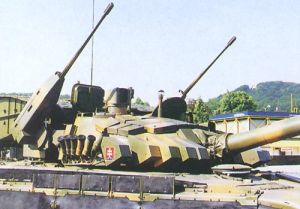

Střední tank T-72M2 je pásové bojové vozidlo s vysokou manévrovatelností. Tank je vyzbrojený 125 mm stabilizovaným kanónem s hladkou hlavní. S ním je spřáhnutý 7,62 mm kulomet. Pro protivzdušnou obranu je vyzbrojený dvěma 20 mm kanóny umístěnými po obou stranách věže. Tank má systém řízení palby, který umožňuje vysokou bojovou činnost ve dne i v noci s vysokou pravděpodobností zásahu. Tank je vybavený zařízením chránící posádku před účinky zbraní hromadného ničení, zadýmovacím zařízením a protipožárním zařízením.
Rusové provádějí modernizaci pod označením T-72 MP.
Jaký je váš názor na protiletecké kanóny u tanku?

No protiletecke kanony na tankoch mozu byt uzitocne hlavne proti vrtulnikom, ale zase je podla mna problem prezit utok takychto vrtulnikov, ktore su schopne znicit tank s takej dialky ze ich posadka tanku ani nevidi!

Co se týče těch kanonu možná lze použít i proti pěchotě ... lepší řešení by bylo možná namontovat řízené střely ... vybavit tank radarem apod. Každopádně zajímavé v tom, zda má být tank soběstačný nebo se spoléhat na jiná vozidla?

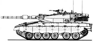

Hmm, Merkava?! to my nic nehovori, nenasli by sa niake foto? :oops:

Rubiki, ty si robíš srandu. Tady máš nějaké foto Merkavy Mk.3
