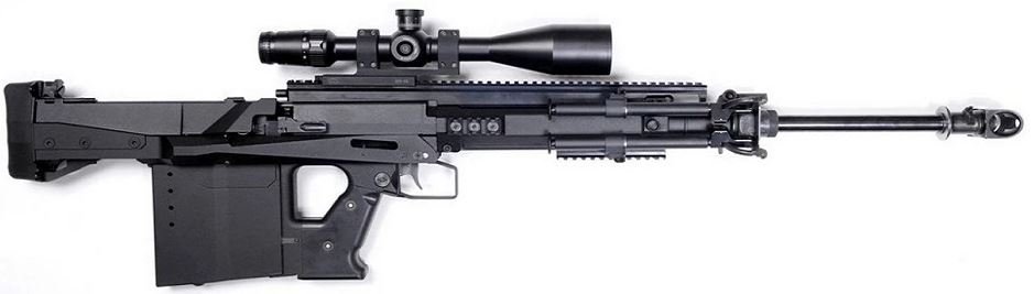

Maďarská odstřelovací puška Gepárd GM6 "Lynx"
Příspěvky: 18917
Odstřelovací puška Gepárd GM6 "Lynx"
Návrh nové maďarské antimateriálové pušky Gepárd je dílem konstruktéra a armádního majora Ference Földiho. Práce probíhaly v letech 1987 až 1990 a po vyladění všech detailů se výroby prototypu ujmuli István Fellegi a Bátori Épszolg. Za necelý rok poté již byla zbraň testována armádou a to s velmi pozitivním ohlasem. Původní jednoranná puška GM1 s hlavní dlouhou 1100 mm a o celkové délce 1570 mm, vážila 19 kg. Oproti tomu, nejnovější samonabíjecí verze GM6, s hlavní dlouhou 730 mm o délce 1126 (transportní pouze 928 mm) váží již pouhých 10,5 kg a s plným zásobníkem o kilo víc. Na první pohled puška zaujme uspořádáním typu bullpup, tedy se zásobníkem až za spouští. Další zajímavostí je dlouhý zákluz hlavně (165 mm) vyvinutý společností SERO. Právě díky němu, robustní hlavni a silné úsťové brzdě je zpětný ráz výrazně snížen a lze tak z ní střílet i přímo z ramene nebo od boku. Vzhledem ke své kompaktnosti, malé hmotnosti a slušné kadenci (pět výstřelů za méně než tři sekundy) je Lynx velmi vhodný pro boj ve stísněných prostorách, jako zbraň výsadkových a speciálních jednotek, ale i jako výzbroj vozidel či vrtulníků. Momentálně je puška Gepárd nabízena v sovětské ráži 12,7×108 mm, nebo 12,7×99 mm NATO (.50 BMG). Zajímavostí je, že verze GM3 byla vyráběna v sovětské ráži 14,5×114 mm, což je největší náboj používaný u ručních zbraní. V případě této ráže výrobce udává průbojnost 250 mm betonu, resp. 20 mm pancíře na 100 m pod úhlem 90° dopadu střely. Maximální dostřel činí 2000 m, optimální 600–800 m, ale ještě na 1500 m lze údajně zasáhnout cíl o ploše 1 m². Nad pouzdrem hlavně se nachází Picatinny lišta, dle normy STANAG 2324, která umožňuje montáž optických zaměřovačů a dalšího příslušenství. Výrobce na ni standardně montuje zaměřovací dalekohled 3-12 x 50 nebo 5-25 x 56, aplikovat lze ovšem i kolimátor, zaměřovač pro noční vidění či elektrooptický videosystém EOP. Poslední verze jsou na levém boku pouzdra hlavně osazeny sondou balistického počítače a přístrojem samotným v textilním nosném pouzdru. Aktuálně má v Maďarsku vzniknout nová odstřelovací / antimateriálová puška a je velice pravděpodobné, že půjde o nějakou evoluci pušky Gepárd GM6.

Nejenom, že vypadá velikolepě, ale zdá s, že i TTD vypadají víc než dobře! :lej:
