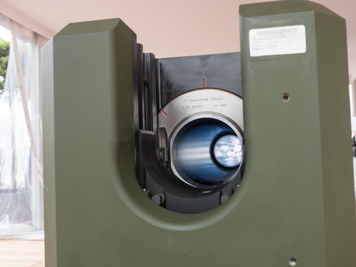

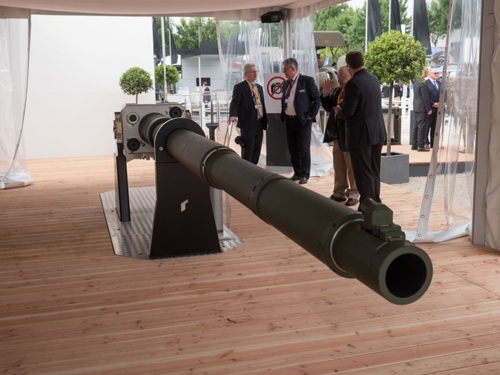

U Rheinmetallu vznikla modernizace kanónu ráže 120 mm (označený jako L55A1), určeného pro modernizaci tanků Leopard 2A7V/EU. Modernizovaný vysokotlaký kanón má zvýšit výkon až o 20 %, oproti původnímu L55, který byl vyvíjen v polovině 70.let. Rovněž ale společnost pracuje na zcela nové zbrani ráže 130 mm, která bude mít výkon větší dokonce o 50%. Demonstrátor NG 130 byl poprvé předveden na výstavě Eurosatory 2016 v Paříži a rovněž bylo zmíněno, že tento kanón bude nabízen jako potencionální výzbroj pro obrněná vozidla nové generace. Primárně společnost cílí na nový evropský tank MGCS (Main Ground Combat System), který vzniká u společnosti KNDS (společný projekt KMW, Rheinmetallu a Nexteru), patrně bude použit i u vlastního projektu nového tanku. Údajně lze nový kanón využít nejen u nových vozidel, ale například i u starších tanků jako Leopard 2, M1 Abrams a všech moderních tanků využívajících kanóny Rheinmetall ráže 120 mm, ať již v délce 44 ráží (L44) nebo v délce 55 ráží (L55). Tankový kanón ráže 130 mm je dlouhý 51 ráží (6 630 mm). Celková hmotnost kanónu, včetně vratného mechanismu, je 3300 kg (L55 má 3t). Samotná hlaveň váží 1400 kg. Jde o velmi nízké hmotnosti a lze využít stávajících závěsných mechanismů věže a elektrických pohonů. Hlaveň je vyrobena z nové vysoce pevné oceli a má chromovaný vývrt. Kanón má závěr se svislým pohybem závěrového klínu, elektrický úderník a zvětšeným objemem komory, což umožňuje použít větší náboj k získání vyšší počáteční rychlosti. Komora má objem 15 litrů a pracuje zatím s konstrukčním tlakem 880 MPa. Pro lepší představu, standardní kanón Rheinmetall L44 (o délce 5 280 mm) váží 3 317 kg, hmotnost hlavně činí 1 190 kg. Délka 51 ráží u nového kanónu byla zvolena záměrně, jelikož je v podstatě stejná jako u L55 120 mm a lze tedy využít stejné obráběcí stroje. Zvýšení výkonu munice nebude dosaženo jen prostým zvětšením ráže, ale také novými konstrukčními materiály, které dovolí použití silnějších prachových náplní - tedy dosažení větších úsťových rychlostí. Otázkou ale je hmotnost munice, která by mohla být (v případě podkaliberní střely) vyšší než 25 kg a přiblížit se ke 30 kg (starší munice váží pouze 21 kg). Tato hmotnost již vyžaduje osazení novým nabíjecím automatem a patrně i celou novou věží. První prototyp NG 130 vyrobila společnost Rheinmetall na vlastní náklady, doposud bylo provedeno zhruba 80 výstřelů. Momentálně se připravuje druhý modernizovaný kus, který bude zahrnovat řadu úprav a vylepšení.

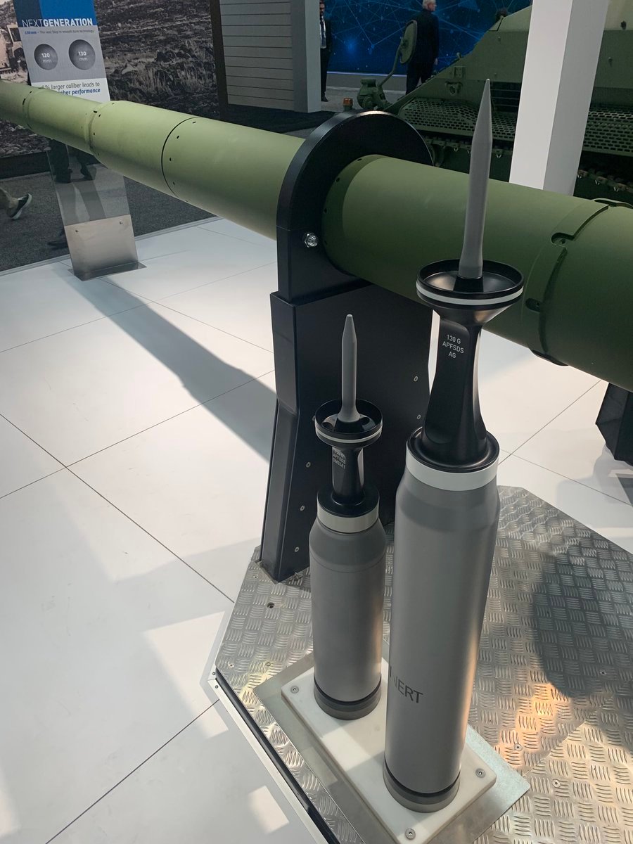

Německá společnost Rheinmetall navrhuje pro program MGCS kanón L51 ráže 130 mm s pokročilým nabíjecím automatem. Dle výrobce podkaliberní munice (APFSDS-T) ráže 130 mm předá na cíli o 50 % více energie než současné podkaliberní střely DM53/DM63 (s wolframovým penetrátorem) vypálené z kanónu L55 ráže 120 mm. Efektivní dostřel kanónu ráže 130 mm s novou podkaliberní municí má činit až 5 000 metrů. Paralelně vyvíjený podkaliberní náboj APFSDS-T ráže 130 mm měří na délku 1 300 mm a má hmotnost 40 kg. Tank vyzbrojený tak těžkým střelivem musí mít tedy nabíjecí automat (i z důvodů limitovaného pracovního prostoru věže) a zřejmě také i mechanicky ulehčený způsob nakládaní munice do tanku z muničního vozidla.
