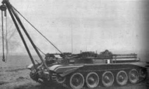

Pobřežní vyprošťovací tank BARV
Úvod
Dnešní armády a jejich ženijní jednotky disponují speciální technikou, která nikoho neudivuje svým tvarem či vybavením, ale v průběhu druhé světové války šlo o zvláštní či revoluční konstrukce. Ty by patrně vznikly později nebo vůbec, nebýt velké podpory britského premiéra. Velká část těchto strojů vznikla s potřebou zajistit úspěšné vylodění na evropský kontinent. Jako neúspěšný pokus neboli test byla brána operace „Jubilee“, když 19. srpna 1942 provedly kanadsko-britské jednotky obojživelný útok na francouzský přístav Dieppe. Po tomto krutě zaplaceném ponaučení bylo jasné, že ženijní jednotky nutně potřebují vozidla na konstrukci tanků, které by je nejen převážela a chránila, ale i podpořila palbou. Britské velení rozhodlo vytvořit v roce 1943 speciální jednotku, která by měla tyto vozidla. Byla vybrána 79.obrněná divize, která do té doby byla standardní obrněnou formací. Jako velitel byl povolán generálmajor Persy Hobart, který se zaručil, že nejen zajistí speciální vozidla, ale i vycvičí potřebné posádky. Se 79. obrněnou divizí také spolupracovali Královští dělostřelci a Královští ženisté, divize nebyla nasazována samostatně jako celek, ale její části byly přidělovány k určitým armádním celkům, podle potřeby. Lze polemizovat o označení ženijních vozidel v souhrnu uvedených jako Hobartovi „legrácky". Jde o překlad slova „Funnies", je možné, že tak byly tyto vozidla mezi vojáky neoficiálně označovány, ve slovníku sice figuruje slovo „legrační, ale také „zvláštní, nezvyklé”.
Obrázek Ženijní tank Churchill AVRE

Vozidla ARV (Amoured Recovery Vehicle) : Záměrně neuvádím typ stroje, neboť spojenecká obrněná vyprošťovací vozidla byla postavena úpravou standardních tanků, Britové pravděpodobně použili tanky Crusader, Covenanter, Centaur, Cavalier, Cromwell a samozřejmě Churchill (podle některých zdrojů pouze Cavalier, Grant a Churchill), Američané pak M4 Sherman a M3 Grant. Byla přednostně využita zastaralá bojová vozidla, kterým funkce vyprošťovacího stroje účelně protáhla životnost. Tanky prošly úpravou, která v základu odstranila tankovou věž a doplnila korbu nástavbou s přidáním nezbytných pomůcek. Americká armáda se k výrobě vyprošťovacích speciálů stavěla mnohem pečlivěji, samozřejmě se stavěly také na konstrukci tanků. Avšak přestavby prováděly převážně specializované firmy a ne dílny s jednoduchým vybavením, jako se stávalo v britské a dalších spojeneckých armádách. Americké firmy proto věnovaly úpravě vyprošťovacích tanků až nadstandardní pozornost.
Obrázek Tank Centaur upravený na vyprošťovací vozidlo.
Verze ARV Mk I : Úpravy tanků na tuto speciální variantu se prováděly téměř podle shodného scénáře. Začalo se demontáží tankové věže s kanónovou výzbrojí, následovala náročnější úprava korby, vznikla pevná nástavba, převážně s otevřeným bojovým prostorem pro posádku. Vyprošťovací stroje dostaly do výbavy různé typy lodních či mobilních zvedáků (jeřábů), navijáků, převážná část také stabilizační ostruhu. Ostruha byla potřebná při použití navijáku, byla vozidlu oporou a navyšovala jeho sílu. Vyprošťovací speciál Churchill ARV měl pro svoji ochranu dva kulomety Bren ráže 7,7 mm. Stroj ovládala tříčlenná posádka a mimo dalších pomůcek měl i svářecí soupravu.
Verze ARV Mk II : Modernější varianta těchto speciálů byla osazena stejnými pomůckami, které se od předchozí verze odlišovaly buď výkonem nebo novějším provedením. Mimo to, došlo i ke změně konstrukce korby., která byla uzavřená (neotáčivá nástavba), s instalovanou atrapou tankového kanonu. V horní části nástavby má stanoviště obsluha navijáku o tahu 60 tun. Změna přinesla i přesunutí 3,5 t-ového zvedáku z čela na záď korby, na čelo přibyl jeřáb o nosnosti 6 tun. Stabilizační ostruha na zádi tanku se stala standardní pomůckou.

Obrázek Model tanku Churchill AVRE
ObrázekObrázekObrázekObrázek
