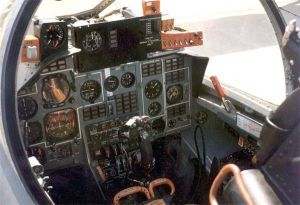

Pár fotek "detailů"
Naposledy upravil(a) Pegeucko dne 12/8/2007, 19:36, celkem upraveno 1 x.
ObrázekObrázekObrázekObrázek
