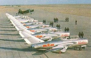

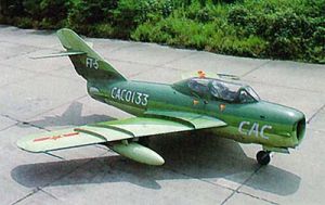

Čínská licence Migu 17
Příspěvek od Pegeucko »
Čína ho licenčně vyráběl pod názvem J-5(Jianji Jiaolian-5 / Jianjiao-5) ve fabrice Chengdu Aircraft Industry Corporation (CAC). Licenční výroba byla zahájena v lednu 1950!!
Byl vybaven motorem One Xi'an (XAE) Wopen-5D turbojet, o výkonu 24.68 kN. Mel o neco nižší dolet a dostup.

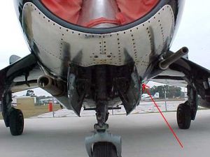

S těmi kanony to je ještě trochu jinak. MiG-17 a 17F měl 2x23 mm + 1X37 mm, PF měl 3x23 mm...

37mm?a ten byl uprostřed,pod nasáváním motoru?Já se právě díval do několika zdrojů a u těch nepřepadových/neupravených verzích jsou ty kanony jenom dva :roll:

MiG-17 F...2x23 nalevo (jeden je téměř schovaný za krytem podvozku), 1x37 napravo od přední podvozkové šachty
MiG-17 PF...37 je nahrazena dalším 23

Co se týká výzbroje mají recht yamato a janni. U lokátorových vezí se sundala sedmatřicítka a nahradila další dvacettrojkou kvúlivá menší nábojové schránce a tudíž místa pro bloky IZUMRUDU.
