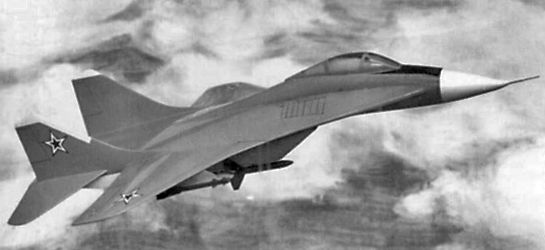

Vývoj sovětských letounů 4.generace
Příspěvek od Starlight »
Rase píše:Jak se měnila silueta Migu-29 - odshora: 1971, 1972, 1973 (izd. 9.11) dole 1973-74 (izd. 9.12).
:!: Tento obrázek je už překonaný. Původní autor už to opravil. :!:
A bez doprovodného textu a jednotného měřítka to nedává smysl. Proto ke každému bokorysu něco napíšu:
1)
Ve skutečnosti ten druhý bokorys by měl být první. Zachycuje předběžný koncepční návrh těžkého stíhače MiG-29 z let 1970-1971. Ten byl prezentován cca v březnu 1971 jako odpověď na původní specifikace sovětského letectva (VVS+PVO) na těžký stíhač „anti F-15“, neboli program PFI. Jeho typická vzletová hmotnost měla být 25 tun.
Tvarově některé prvky vychází z MiGu-25MP (budoucího MiGu-31), na kterém mimo jiné pracovala hlavní osoby spojující v té době oba projekty – tehdejší zástupce ředitele/hlavního konstruktéra Gleb Jevgenějič Lozino-Lozinskij a hlavním tvůrcem předběžných návrhů byl aerodynamik Alexandr Alexandrovič Chumačenko, což byl v té době vedoucí útvaru Projekce (návrh budoucích projektů) u OKB Mikojan.
2)
A naopak ten první obrázek by měl být až jako druhý. Je to pozdější návrh stále označovaný jako MiG-29A a je datován někdy do počátku roku 1972. Už to není reakce na požadavky na těžký stíhač programu PFI, ale je to jeden z prvních koncepčních návrhů reagující na nové specifice programu masově produkovaného lehkého stíhače s hmotností do 10 tun. Tyto specifikace byly nejdříve známé jako PLMI a později jako LFI.
Tuto lehkou kategorií, začalo letectvo oficiálně požadovat od počátku roku 1972. OKB Mikojan se v té době už návrhem těžkého PFI vůbec nezabývala (ostatně současně v jiném programu vyvíjeli těžký přepadový MIG-25MP, neboli budoucí MIG-31) a soustředila se jen na lehkou kategorii PFI. Z bokorysu to není vidět, ale model vypadá jako kříženec Mirage F.1 (a to máme další moderní západní konstrukci, se kterou museli v SSSR počítat) a MiGu-25. Další z prezentovaných návrhů MiGu-29 v tomto období vypadal jako zmenšená F-15, který přišel ke slovu ještě v další etapě.
Co je pro další vývoj důležité – cca v březnu 1972 je návrh Suchoje T-10/3 (zárodek budoucího neúspěšného T-10/Su-27 Flanker A) vybrán jako vítězný návrh pro specifikace těžkého PFI. OKB Suchoj se návrhem lehkého LFI vůbec nezabýval. OKB Mikojan byla zase pověřena dalším vývojem v kategorii LFI. Třetí účastník soutěže na sovětský způsob – OKB Jakovlev, která prezentovala návrhy do obou kategorii PFI i LFI, nakonec ostrouhala a nedostala nic.
3)
Třetí obrázek zachycuje je koncepční návrh z druhého kola návrhů pro lehký stíhač LFI. Označení je opět MiG-29 (bez přípony A) Izdělije 9-11. na této verzi se začalo pracovat někdy od poloviny roku 1972, když už mělo OKB Mikojan vítězství v soutěži na LFI v kapse. Je známo, že tuto verzi koncepčního návrhu v srpnu 1972 schválilo Ministerstvo leteckého průmyslu a objednalo její realizaci. Je to skutečně první návrhu MiGu-29 se splývavými přechody křídlo trup (v angličtině Blended wing/body - BWB, v ruštině označované jako integrální uspořádání).
Hlavním autorem koncepce BWB byl aerodynamik útvaru Projekce OKB Mikojan Jakov Iljič Seletskij. Volba byla dána požadavkem letectva, na co nejlepší manévrovatelnost. OKB Mikojan bylo nepochybně inspirováno výsledky srovnávacích tunelových měření Suchoje T-10/1 vs T-10/2 v druhé polovině roku 1971, které byly zasvěceným prezentovány počátkem roku 1972. I když hlavní odlišností MIGu bylo zcela jinak řešené křídlo a jeho mechanizace.
Přesto musel J. I. Seletskij spolu se několik a spolupracovníky tento návrh složitě obhajovat před vlivnými tradicionalisty z vlastní OKB i CAGI. Tak vlivnými, že ani A. A. Chumačenko to nemohl sám rozhodnout. Rozhodla to nakonec opět tunelová měření v roce 1973, která porovnávala BWB koncept a koncepci s klasickým provedením. To klasické provedení vypadalo jako F-15.
4)
Poslední obrázek zachycuje obrysy vylepšeného návrhu MiGu-29 Izdělije 9-12 (tak jak ho víceméně známe nyní), které byly odsouhlaseny v července 1974.

Co se MiGu-29 týče, ten rovněž vznikal jako letoun klasické koncepce. Hlavní konstruktér OKB MIG Běljakov však, po ofukování modelu integrální konstrukce OKB Suchoj, začal v roce 1972 připravovat i "integrální" variantu "svého" stíhače 4. generace, ze kterého následně vznikl MiG-29.
A ještě k těm nákresům. Není to tak, že by to byl postupný vývoj. Ty návrhy existovaly / byly rozvíjeny současně. Něčím se začalo, dál se to rozvíjelo, pak přišel nový nápad ... a tak se to postupně tříbilo.

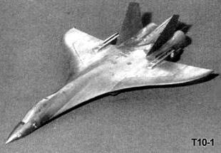

b)
Během konce roku 1970 a počátkem roku 1971 návrh postupně vykrystalizoval do podoby, která už se hodně blížila nakonec realizovanému letounu T-10/Su-27 Flanker A. Tuto výchozí BWB verzi připravoval tým 100-1 pod vedením Valerije A. Nikolajenka. 100 bylo totiž krycí číselné označení útvaru Projekce. Zvláštností bylo, že měl tandemový podvozek a pomocný podvozek se skrýval v aerodynamických vřetenech a n odtokové straně křídla. Verze z března 1971 už tuto zvláštnost neměla a měla více konvenční podvozek, který byl stále ale po rusku komplikovaný. Nakonec zohlednili jednoduší řešení použité na F-15 a vlastní provedení hlavních podvozkových noh převzali z letounu F-14.
Ve vzpomínkách také přiznali, že řadu aerodynamických prvků zvolili šťastnou náhodou, protože neměli přesněji prozkoumaný jejich skutečný přinos. Například prodloužení náběžných hran (LERX). Později se jim ale toto zanedbávání aerodynamického výzkumu nepěkně vrátilo.
V dubnu 1971 letectvo vydalo upravené operační požadavky pro program PFI. Nově se mimo jiné požadovalo snížení hmotnosti na 18 tun normální vzletové hmotnosti, a tak se předělávalo.
V březnu až dubnu 1971 pak zahájil práci na projektu T-10 druhý návrhový tým 100-2 vedený Anatolijem M. Poljakovem. Ten měl jako první úkol vytvořit referenční návrh bez použití koncepce BWB. Od tohoto okamžiku se původní návrh s BWB označoval jako T10/1 a konvenční verze pak jako T-10/2. Pro ná je důležité vědět, že T-10/2 vypadal prakticky jako letoun F-15 (podobně to měli i u OKB Mikojan), jen měl stejně ogivální křídlo bez mechanizace na náběžné hraně podobně jako návrh T-10/1.
3D model návrhu T-10/1 pro první zkoušky v aerodynamickém tunelu dokončili v červnu 1971. 3D model návrhu T-10/2 pak v srpnu 1971. Zpráva z měření byla vydána v prosinci 1971. Veze T-10/1 byla lepší a výsledky z měření posloužili k návrhu další iterace s BWB - varianty T-10/3. Výsledky pak OKB Suchoj prezentovala počátkem roku 1972 letectvu a ministerstvu leteckého průmyslu. V dalším vývoji pak pokračovala už jen s různými konfiguracemi s koncepcí BWB. Na tom se podíleli opět oba návrhové týmy. Ze vzpomínek pamětníků vyplívá, že díky podobnosti koncepce T-10/2 s F-15 sami skutečně věřili tomu, že jejich T-10/1 s BWB může být lepší než F-15. To je pěkný důkaz o tom, že americká konkurence v podobě F-15 nebyl jen nějaká vzdálená poznámka pod čarou ve specifikacích, ale skutečný reálný referenční vzor, který jim nedal spát.
3D modely návrhů T-10/1 a T-10/2 pro měření v aerodynamickém tunelu v roce 1971:
Poznámka: Správné označení na obrázcích má být T-10/1 a T-10/2

Oleg S. Samojlovič se ve svých memoárech z roku 1999 vyjádřil o návrhu North American (NA-335) v americkém programu F-X/F-15 jako lepším než byl vítězný návrh od McDonnell Douglas (Model 199, budoucí F-15). Vyjádřil se, že to OKB Suchoj dalo šanci postavit lepší letadlo než F-15.
U Suchoje nakonec postavili letadlo které se F-15 vyrovnalo, to je moc pěkný, vzhledově je Su-27/35 elegantní labuť. Ale lepší než F-15 ?? V plně věcech ano a v dalěích mu nestíhá, tak to je.
Údajně vztak trupu u F-15 je tvořen hlavě touto tvarovanou mezerou mezi kanály přívodu vzduchu k motorům na spodku trupu.
Obrázek správně vložil Jarl.
