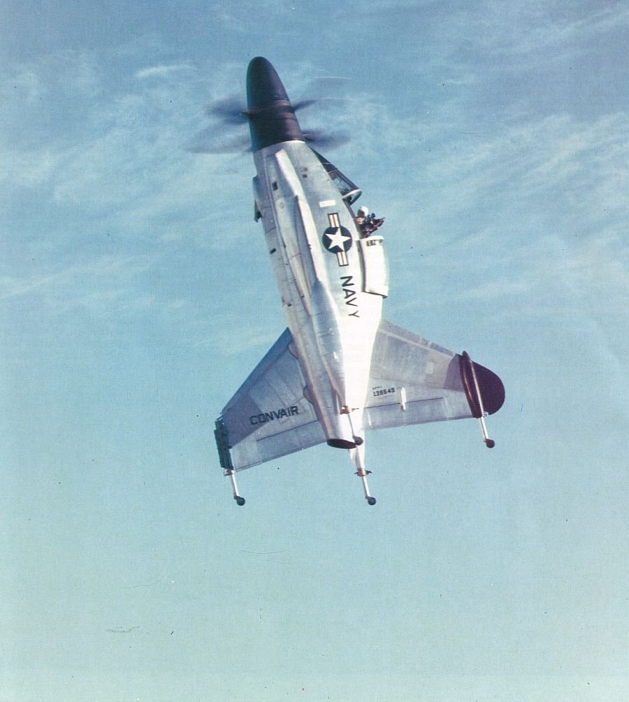

Počátek padesátých let bylo obdobím, kdy se letečtí konstruktéři nebáli experimentovat. Díky podpoře vlády, vznikaly ty nejpozoruhodnější letecké konstrukce. Jednou z nejbizarnějších byl letoun Convair XFY-1 Pogo. Pohodlně se usaďte a vyslyšte jeho příběh.
Na počátku padesátých let, již byly klasické vrtulové stíhačky zastaralé a vzduch patřil moderním proudovým stíhačkám. Tyto stroje se vyznačovaly vysokou podzvukovou rychlostí a primární hlavňovou výzbrojí tvořenou kanóny nebo velkorážovými kulomety. Ve stejné době však nejtěžší bombardéry, postupně doháněly výkonnostní náskok stíhaček. Vznikl tak problém, jak tyto bombardéry sestřelit, dříve než dosáhnou cíle. Začal vznikat problém, jak tyto bombardéry napadnout ještě daleko před jejich cílovou oblastí. Protiletadlové řízené střely se teprve vyvíjely a běžné stíhačky měly příliš pomalou stoupavost, dolet a především potřebovaly dlouhou betonovou rozjezdovou dráhu, která byla snadným terčem pro útoky nepřítele. Bylo tedy nutné vytvořit stroj, který dokáže startovat z malých, skrytých letišť. Jako první začalo o takovém typu letounu uvažovat americké námořnictvo. Již v roce 1948 byly prováděny studie možnosti vytvoření malých stíhacích letounů pro malé letadlové lodě, pro bitevní lodě a dokonce i pro transportní plavidla, jimž by dokázaly poskytnout protivzdušnou ochranu bez potřeby doprovodu speciálními letadlovými nosiči. Řešením měl být vertikálně startující a přistávající stíhací stroj (kategorie VTOL), který by byl na palubách lodí uskladněn "nastojato", tedy přídí vzhůru, aby zabíral co nejméně místa a zároveň aby byl schopen okamžitě startovat a nabrat potřebnou výšku. Moderní vertikálně startující a přistávající vojenské letouny, disponují složitými systémy, které vektorují tah jejich motorů. V této době ale existovalo odlišné řešení. Stejným problémem se totiž zabývali němečtí inženýři, kteří se snažili zastavit nálety amerických bombardérů. Přeci jen tehdy vznikly pozoruhodné konstrukce, jako byl raketový záchytný letoun Bachem Ba349 Natter, Focke Wulf Triebflugel a Heinkelovy návrhy. Američtí konstruktéři tak měli potencionální odrazový můstek.
V roce 1950 byl tedy vypsán konkurz na letoun s výše popsanými vlastnostmi. Později v roce 1951, dostaly firmy Lockheed a Convair objednávku na vývoj experimentálních letadel, která by tuto koncepci ověřila. Vznikl tak letoun XFV-1 Salmon od společnosti Lockheed a XFY-1, který ale nechci složitě popisovat, zasloužil by si samostatný článek. Tématem tohoto článku je totiž druhý stroj. Postavený u Convairu s označením XFY-1 a přezdívkou Pogo. Experimentální letoun XFY-1 se vyznačoval relativně krátkým zavalitým trupem a velkými ocasními plochami, uspořádány ve tvaru písmene X, které sloužily zároveň jako podvozková platforma. Letoun byl vybaven ve své době nejvýkonnějším turbovrtulovým motorem Allison YT-40-A6, který poháněl dvě protiběžné třílisté vrtule. Stroj byl úspěšně dokončen v roce 1954 a připraven k továrním zkouškám. Testovací pilot podplukovník James F. "Skeets" Coleman (1918-2014) absolvoval 1.srpna 1954 první let se svislým vzletem. Tehdy se ale ještě jednalo o vzletové a přistávací zkoušky v hangáru, při nichž byl letounu připoután k podlaze. Takto "nalétal" asi 60 hodin, a po té se testy přesunuly ven. Dne 2.listopadu 1954 se letoun konečně dostal do vzduchu a vykonal první přechod z vertikální polohy do horizontálního letu. XFY-1 startoval vertikálně a teprve v dostatečné výšce přešel do vodorovného letu. To bylo často náročné, protože stroj byl obtížně řiditelný a jeho aerodynamická koncepce mu nepropůjčovala zrovna excelentní letové vlastnosti. Ještě problematičtější však bylo přistání. Stroj byl totiž relativně lehký a navíc výkonný, ovšem neměl žádné brzdící klapky, tedy byl problém stroj dostatečně rychle zpomalit, než bylo možné, přejít do horizontální polohy, nutné k přistání. Tyto problémy se ještě daly odstranit, ale největším problémem byla náročnost přistávacího manévru. Kdy pilot musel velmi jemně zacházet s plynovou přípustí motoru. Plynová páka tak představovala jedinou možnost řízení při startu a přistání (!) Při tomto složitém manévru, se sedačka pilota, ve svislé poloze, pootočila o 45° dopředu. Přičemž byl pilot nucen, koukat se přes rameno a jemně navádět stroj na přistání, který přistával zadkem napřed. Letoun tak mohli ovládat jen velmi zkušení a špičkově vycvičení piloti. Právě tato náročnost na obsluhu, byla v rozporu s myšlenkou, že vertikálně startující letouny budou umístěny na velké většině plavidel amerického námořnictva, tedy obsluha takovéhoto nenáročného stroje měla být co nejsnadnější a výcvik co nejrychlejší.
Již v 50.letech se na scéně objevily první nadzvukové letouny a bylo jasné, že Pogo nové generaci proudových strojů, již nebude stačit. Projekt byl v srpnu 1956 zastaven. XFY-1 se naposled dostal do vzduchu v listopadu 1956. V roce 1973 pak jediný postavený kus putoval do National Air and Space Museum, kde je k vidění dodnes. Paradoxní je, že již v roce 1953 se technické velitelství U.S. Air Force dohodlo s obdobnou složkou námořního letectva (U.S. Navy) na společné podpoře vývoje svisle startující a přistávající přepadové stíhačky s čistě proudovým pohonem. Vojenské letectvo pro ni rezervovalo označení XF-109, námořní letectvo pak označení XF3. Námořní letectvo však záhy od podpory tohoto projektu odstoupilo a další financování bylo pouze záležitostí vojenského letectva. S prvním ze dvou prototypů X-13 byly zahájeny letové zkoušky 10. prosince 1955 na letecké základně Edwards. To je již ale jiný příběh a ke stroji Ryan X-13 Vertijet, se vrátím snad jindy.

Co vím o Pogu z literatury.
Křídlo neslo integrální nádrže umístěné mezi nosníky křídla a svislých ploch, nad motorem pak byla umístěna menší pomocná nádrž. Tělesa na koncích křídla nejsou nádrže, jedná se o aerodynamická tělesa, trubice z nich vybíhající jsou pilotstatické. U tohoto provedení se s výzbrojí nepočítalo, případné seriové provedení mělo mít tělesa na koncích křídla většího průměru a měli obsahovat po dvojici kanonu ráže 20 mm a dvacetitřech neřízených raketách. Podvěšení přídavných nádrží by pravděpodobně nebylo možné a vzhledem k uvažovanému způsobunasazení ani potřebné.
