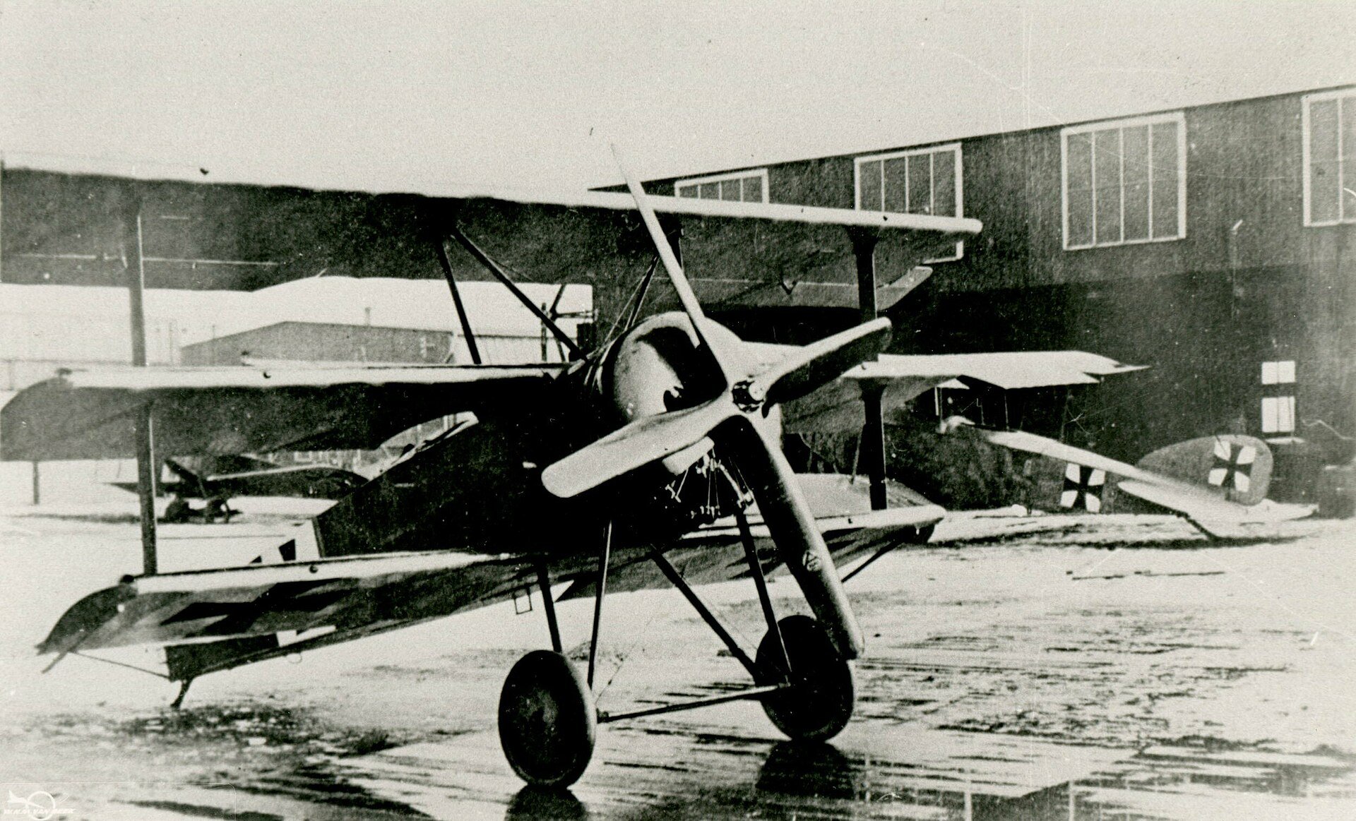

Re: Fokker Dr.I
Krásný řez Fokkerem Dr. I. Neodolal jsem:-) bohužel už si nepamatuju z jakého zdroje jsem ho cca před půl rokem stáhnul.

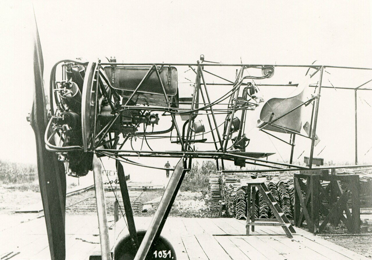

Re: Fokker Dr.I
FOKKER V.7 - varianty V.7S, V.7O, V.7G a V.7R
Německé stíhací letadlo WW1 - prototyp
doba vzniku 1917
Verze V.7S se čtyřlistou vrtulí
Ačkoliv máme stíhací letadla z období Velké války nejčastěji spojená s dvouplošníky, občas se na scéně objevil více či méně úspěšný koncept s jedním, třemi či i více křídly. Asi nejznámějším letounem s více křídly byl britský Sopwith Triplane a především pan německý Fokker Dr.I, který je často ukazován v různých dokumentech a filmech jako ikonický stroj, i když jeho vyrobené počty se nevyrovnali jiným typům. Bylo to dané i tím, že na tomto letounu mohli létat opravdu zkušení piloti, kteří dokázali využít jeho vysokou obratnost a stoupavost. Na druhou stranu, jeho letové vlastnosti byli poněkud komplikované a vyžadovali opravdu šikovné vedení. Jinak se mohl Dr.I snadno stát hrobem pro nezkušeného pilota.
Anthony Fokker, z jehož konstrukční kanceláře model Dr.I pocházel, si byl velice dobře vědom výhod a nevýhod tohoto malého, ale obratného trojplošníku a tak neustále pracoval na jeho zlepšeních, které by mohli vést k tomu, že by jej mohli pilotovat i méně zkušení letci. Dalším důvodem vylepšování bylo poskytnout letounu ještě lepší výkony. Proto se Fokker a jeho tým rozhodli použít výkonnější rotační motory, než byl jeho standardní Oberursel Ur.II. V roce 1917 byly postaveny celkem čtyři stroje, každý s jiným motorem, aby se dali výkony jednotlivých modelů porovnávat. Ve finále ale ani jeden natolik neoslnil, aby se vylepšený trojplošník dostal do sériové výroby. Jednalo se o varianty V.7S, V.7O, V.7G a V.7R.
