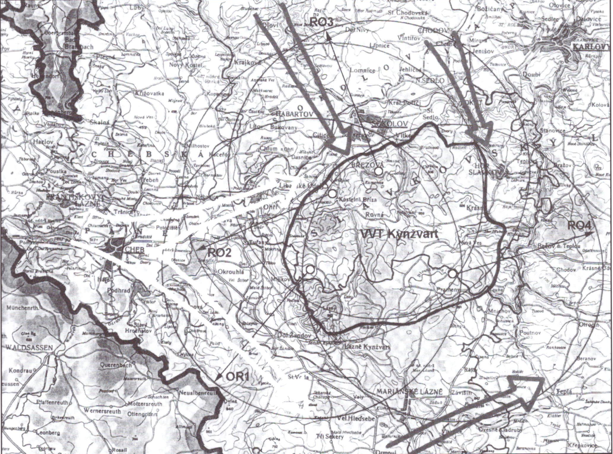

Po válce bylo v úmyslu věž využít v prostoru cvičného tábora „Císařský les" ve VVT Kynžvart. Věž měla být zasazena do celkové koncepce obrany západních Čech a navíc měly být využity k výcviku, včetně ostrých střeleb. Nakonec byla stavba vzhledem ke kritickým připomínkám odložena a po roce 1951 zcela zrušena.
Jednalo se o VVT Prameny, který svojí rozlohou dominoval dnešní centrální části Slavkovského lesa (tehdy ještě Císařského). Vojenský výcvikový tábor (v dnešní terminologii vojenský újezd), nebyl plánován jen k vševojskového výcviku, ale také jako strategický nástupní prostor proti potenciálnímu útoku západních imperialistů. Svojí kapacitou mohl pojmout nemalé množství jednotek, které díky jeho výhodné poloze, v podstatě klínu, mohly včasně reagovat na útoky vedené údolím Ohře, nebo přes chebsko-domažlický příkop (Tachovskou brázdu). Současně v místním lesním masivu by byly dobře maskované. Ne nevýznamná paralela s německými jednotkami na konci druhé sv. války čelícími americkému náporu na tehdejší bývalou čs.-německou hranici. Zejména proti těmto směrům pak měla právě působit palba z věže RO. V rámci úvah se přetrásaly čtyři možná stanoviště s níže na mapě znázorněnými palebnými 360 stupňovými obstřely:
Na výběru vhodné lokality se podílelo jak velitelství ženijního vojska (návrh: OR-1, kóta Kozák 737 nad Smrkovcem, RO-2 na Paseckém vrchu 743 u Kostelní Břízy a RO-3 Letná 600 nad Březovou a pod Lobzy), tak i velitelství dělostřelectva (kóta u Tří křížů 817, po Kladské asi nejprofláknutější místo dnešního Slavkovského lesa).
Nakonec to dopadlo tak jak to dopadlo. Ostatně ani VVT Prameny tento záměr dlouho nepřežil. Na pozadí tehdejších reálií nemohlo MO "uranové loby" Jáchymovských dolů příliš konkurovat, načež VVT přestěhovalo na nedaleký Doupov. Oblast dnešního újezdu Hradiště následně postihla pohroma, která pár let před tím zlikvidovala většinu obcí a měst situovaných v Císařském lese. Když valná část místních aglomerací byla destruována, zničena. A i ti noví, čerství obyvatelé byli taktéž vystěhováni a přesídleni.
