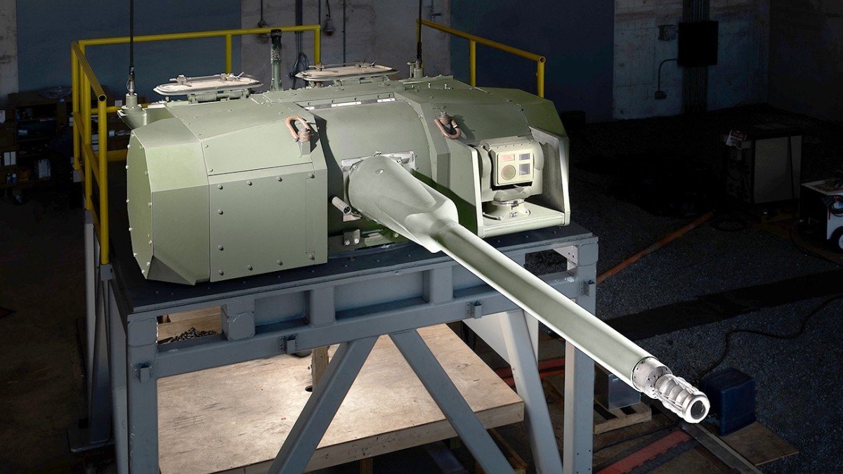

Poměrně často se mluví o kanónu ráže 50 mm pro nástupce vozidel Bradley, leč doposud bylo zveřejněno jen velmi málo informací. Dne 9. července oznámila americká armáda dosažení dalšího milníku ve vývoji demonstrátoru systému ALAS-MC (Advanced Lethality and Accuracy System for Medium Caliber). Tento systém vyvinutý inženýry z CCDCAC (Combat Capabilities Development Command Armaments Center) v Picatinny Arsenal integruje kanón středního kalibru s municí a systémem řízení palby, jehož úkolem je eliminovat cíle na dálku vzdálenosti. Zvýšené účinnosti má být dosaženo urychlením rozhodovacího procesu velitele a střelce, a to i na vzdálenosti větší než v současnosti. Čas od detekce cíle do otevření palby musí být ještě třikrát kratší než dnes, pokud porovnáte ALAS-MC s bojovým vozidlem pěchoty M2A3. Systém je vyvíjen jako součást vyvíjené výzbroje pro vozidla NGCV a možná i bezosádkových strojů RCV. Jádrem systému je 50 mm vysokorychlostní kanón XM913, vyvinutý konstruktéry z Picatinny Arsenal ve spolupráci s obrannými systémy Northrop Grumman. Musí být upraven tak, aby mohl používat protitankové střely XM1203 typu APFSDS a programovatelné XM1204 typu HEAB-T. Na vývoji munice se kromě odborníků z Picatinny Arsenal podíleli také specialisté z General Dynamics Ordnance a Tactical Systems a MATSYS, Inc. Prvky systému řízení palby byly vyvinuty společnostmi Picatinny Arsenal a General Dynamics Mission Systems - Kanada. Podrobnosti o jeho konstrukci nebyly zveřejněny, je pouze známo, že SKO nabízí uživateli pokročilé grafické rozhraní, které má usnadnit a urychlit provoz.

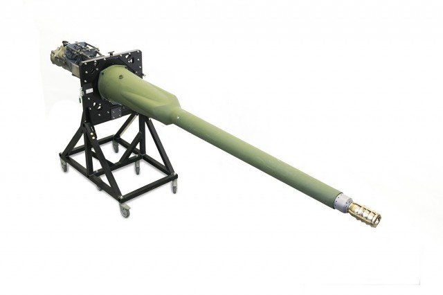

Tak XM913 ráže vychází z kanónu Bushmaster III ráže 35 mm, který může být konvertován na munici ráže 50×319 mm. Oproti tomu ruský kanón navazuje na protiletecký kanón Bofors ráže 57 mm. Pokud jde o technické srovnání, tak nevím jakou plánují rusové munici (zda i průbojnou), ale vzhledem k větší velikosti budou mít víc střepin. Američané zas chtějí i programovatelnou munici, tedy střepiny budou přesně tam kde chtějí, nemluvě o lepších senzorech a systému řízení palby. Zatím to vypadá, že ruský je primárně protiletecký, zatímco americký primárně proti pozemním vozidlům.

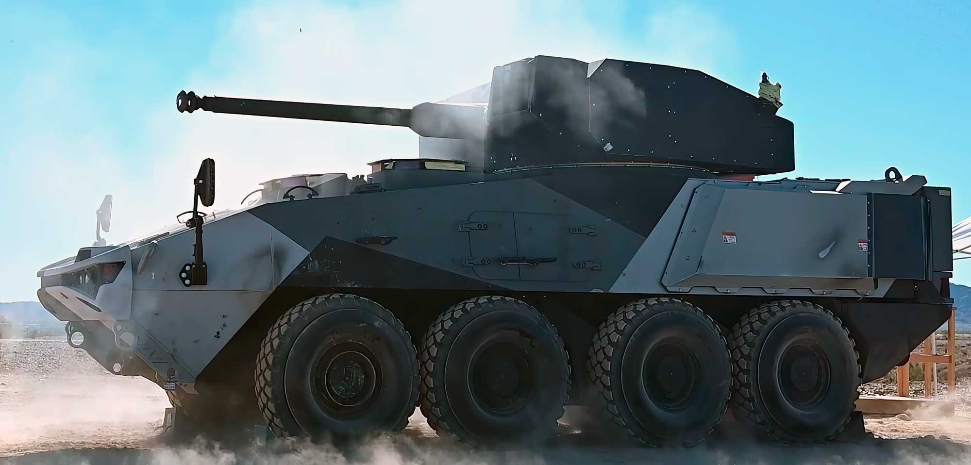

Army Futures Command (AFC) testuje kolové bojové vozidlo pěchoty LAV 700 s novým bojovým modulem a experimentálním kanónem Bushmaster XM913 ráže 50 mm. Kanón byl původně vyvinut pro program EAPS ID (Extended Area Protection and Survivability Integrated Demonstration), což měl být hlavňový systém určený k boji proti dronům a raketové, dělostřelecké a minometné munici. V současné době americká armáda testuje minimálně 20 kanonů XM913. S kanónem se počítá pro zbraňový systém střední ráže ALAS-MC (Advanced Lethality and Accuracy System for Medium Caliber), určeném pro budoucí bojová vozidla NGCV (Next Generation Combat Vehicle), včetně nových bojových vozidel pěchoty OMFV (Optionally Manned Fighting Vehicle). Používá dva druhy munice ráže 50x228 mm, konkrétně protipancéřovou podkaliberní XM1203 (APFSDS) a programovatelnou tříštivo-trhavou XM1204 (HEAB). Northrup Grumman dokonce plánuje vývoj naváděné munice ráže 50 mm s dosahem až sedm kilometrů, která umožní palbu mimo přímou viditelnost. Průbojnost munice XM1203 není udávaná, ale neoficiální odhady mluví o 200 mm válcované oceli na dva kilometry, což je přesně dvojnásobek podkaliberní munice ráže 30 mm. Primární výhodou je ale až čtyřkilometrový dostřel, tedy dvojnásobný oproti kanónu M242 ráže 25 mm (na vozidle Bradley).
Pokud jde o samotné vozidlo LAV 700, tak to má maximální hmotnost 32 tun z čehož 11 připadá na užitečné zatížení. Pohání jej dieselový motor Caterpillar C13 o výkonu 530 kW (711 koní), což dává působivý poměr výkon/hmotnost 16,6 kW/t nebo 22,2 hp/t. Dojezd až 1000 kilometrů. Maximální celková ochrana vozidla je proti 14,5 mm protipancéřovým střelám (STANAG 4, ale jen v případě použití přídavného keramického pancéře, pak je otázka, jak se sníží užitečné zatížení), čelní sféra by měla odolat 30 mm střelám (STANAG 6).
