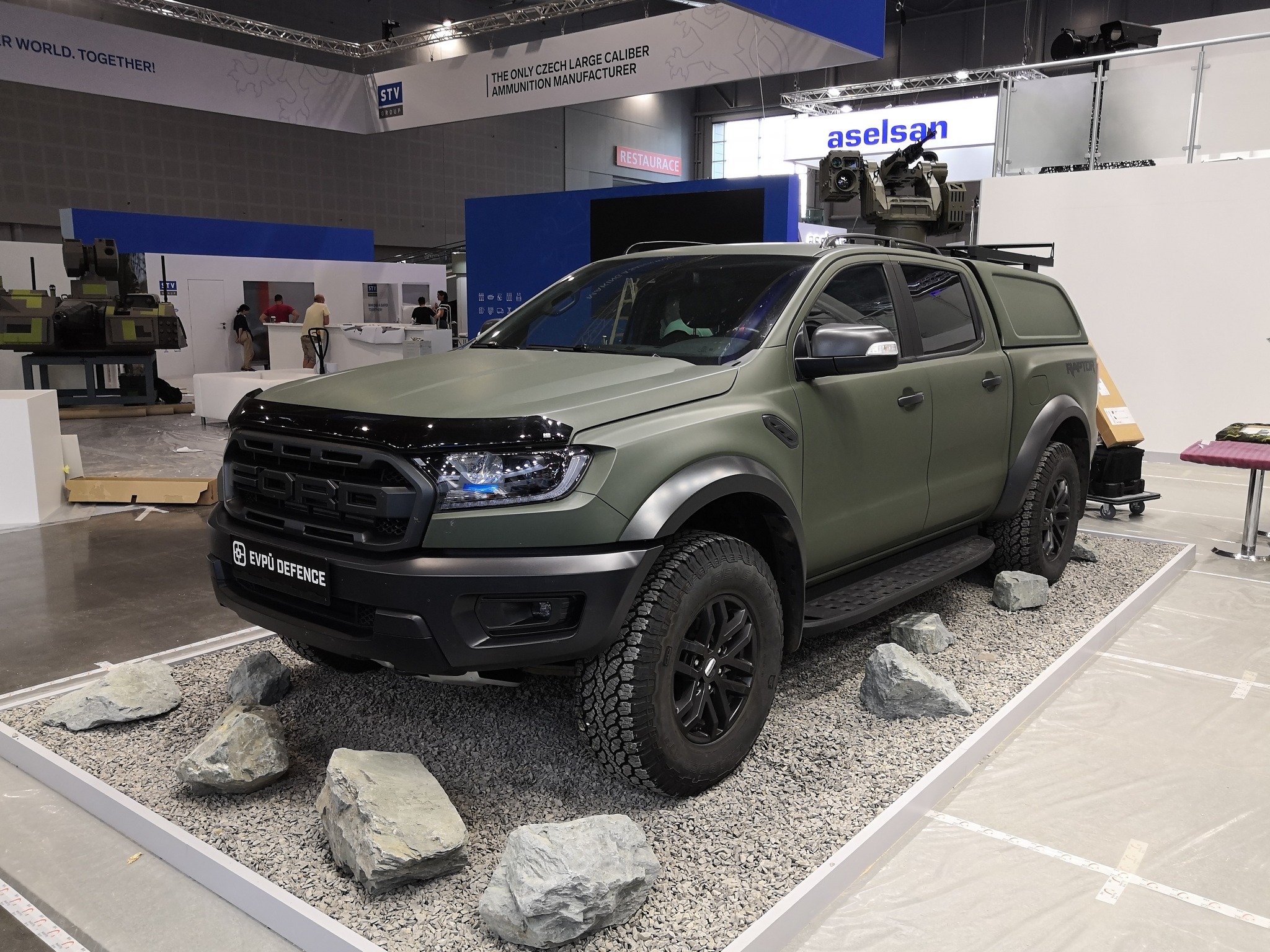

EVPÚ Defence
dálkově ovládaná věž s kulometem, na podvozku Ford Ranger
Fotka z IDETu
