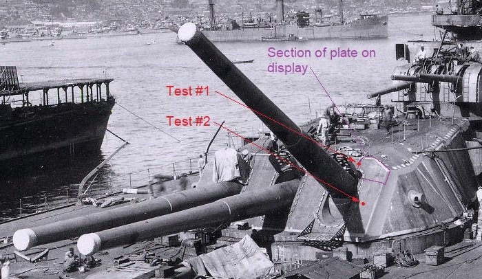

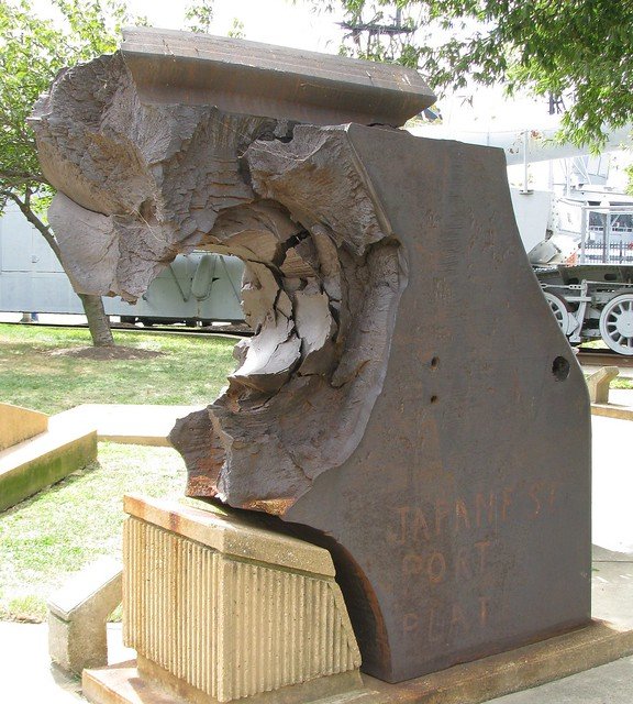

Dodávám fotodokumentaci, znázornění dvou testů, a fragment, který je v muzeu.
Četné malé praskliny pancíře /viditelné spíše z druhé strany, zde vnitřní strana/ byly způsobeny nárazem projektilů.
Dole, kde je betonový podstavec, byl otvor pro dělo.
Na obrázku výše znázorněn jako fialově ohraničený výsek z horní části pancíře věže lodě Jamato.

Tam píšou, že bylo zjištěno, že deset z 12 japonských těžkých pancéřových plátů je horší než průměrné americké pancéřování. Jeden vzorek se rovnal stejnému americkému. A 26 palcový (66 cm) pancíř z Jamata nebylo možné srovnávat, protože neexistoval americký ekvivalent.
Obecně z metalurgického hlediska, měli japonské pláty horší rázové vlastnosti Charpyho V-zářezu a obsahují větší množství nečistot než americké.
Nebudu to tady asi celé slepičit, pokud tě to více zajímá, včetně grafů, tak odkaz.
Jen stručně dál, co by mohlo být zajímavé. Po provedení balistických testů byl z každé z pancéřových desek vyříznut vzorek, či vzorky pro Charpyho zkoušky, spektografickou analýzu, apod.
Japonci měli nedostatek některých vzácných prvků, a to se projevilo na kvalitě. Výrobní procesy byly podobné jako americké, ale ocel měla vyšší podíl uhlíku. Náhradu mědi za nikl, Japonci provedli kvůli nedostatku niklu. Ale celý to je popsaný v tom americkým elaborátu.

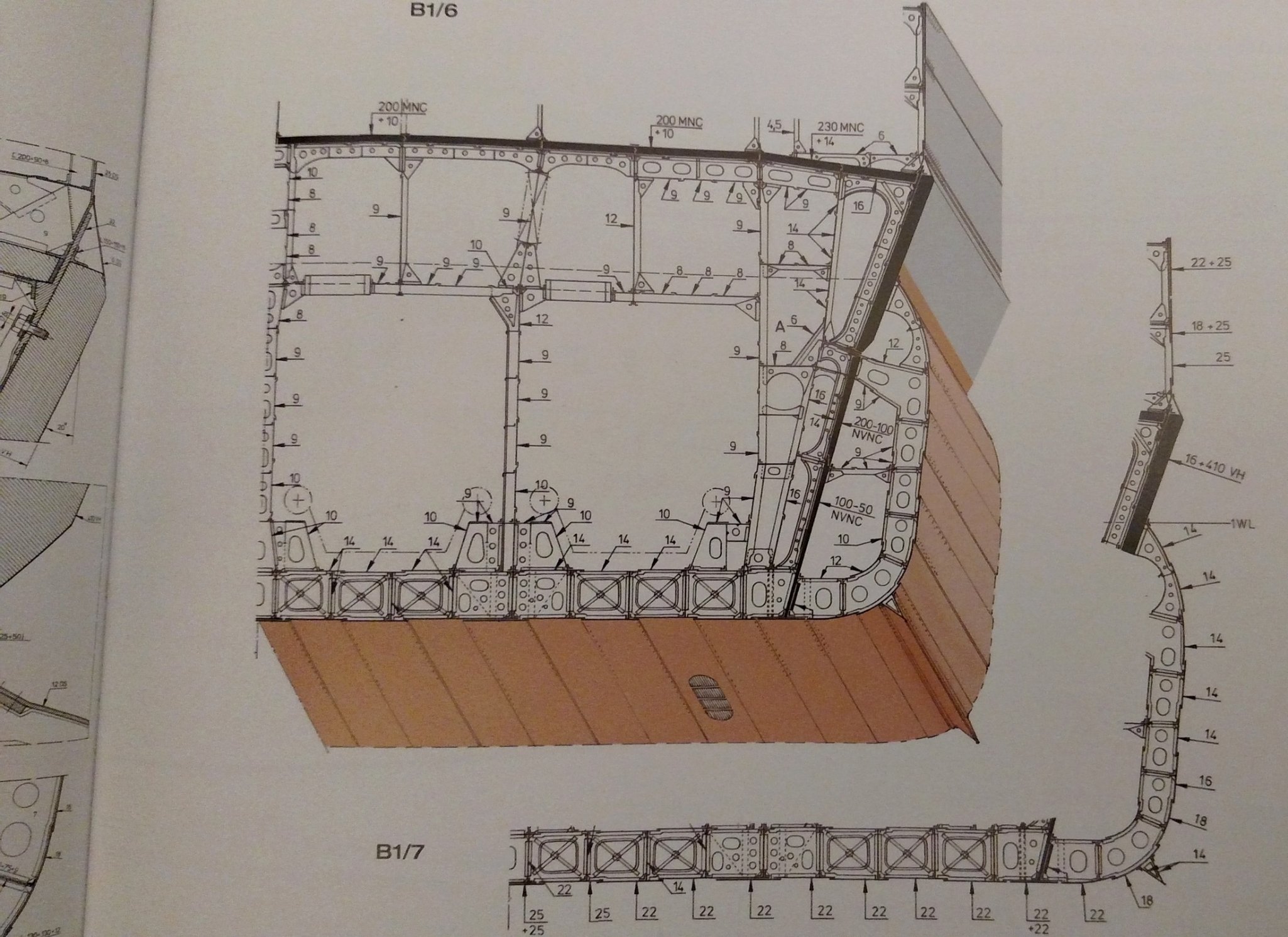

Například podrobnější výkresy jsou z knize Janusz Skulski: Battleships Yamato and Musashi (Anatomy of The Ship).

Zde například podstatné detaily konstrukce bočního pancéřového pásu a protitorpédových přepážek třídy Jamato.
Spojení pancéřového pásu a navazujícího dolního plátu nebylo dostatečně vyztuženo, je tvořeno podpěrami 6 a 8. A tím pádem ani nýtovaný spoj mezi deskami nemohl tolik vydržet. Navíc se plošně neopíral o tekutou vrstvu, která by mohla rozložit tlak exploze.
Jinak to skosení pancéřových platů v horní části a pokračující dolů bylo dobré proti trajektorii nepřátelských granátů.
Strmě padající granáty v bitvě na velké vzdálenosti mohly proniknout hluboko pod hladinu vody.
Podobně americká třída Iowa měla šikmé pancéřové pásy protažené až ke dnu lodi a tvořily vlastně i další protitorpédovou přepážku.
Ale tuhost takového spojeného pancíře se ukázala jako nebezpečná slabina u těchto konstrukcí.
Japonci šli ještě dále a přikládali stejnou váhu podvodním granátům a torpédům, ale spodní tlustý pás bez použití tekuté vrstvy nebyl adekvátní kompenzací. Navíc se spoléhali výhradně na pevnost nýtů ve smyku.
