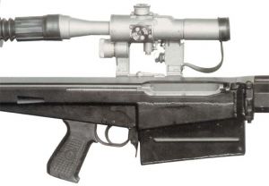

Velkorážná smonabíjecí odstřelovačka V 94. Je výrobkem KBK Tula. Je pokračovatelkou SVD,jejiž kalibr 7.62 již pro plnění nekterých úkolů v Rudé armadě přestal být dostačující.
dalekohled PSO -1 zvětšení 4x
Ráže: 12.7mm
Náboj: 12.7 x 108
Váha: 11.7kg
Delka: 1700mm(1100 sklp.opěra)
Úsťová rychlost: 900m/s
Rychlost střelby: 15-20 min
Zásobník: 5ran
Mířený dostřel: 2000m
Ráže: 12.7mm
Náboj: 12.7 x 108
Váha: 11.7kg
Zásobník: 5ran

Používá se též značení OSV 96
Uvádí,že mířená střelba:
na živé cíle: 1200m
na techniku: 1800m
(nemělo by to být naopak?)
A průraznost projektilem B32:
né méně než 90% uspěšnost pořažení pancíře 20mm na vzdálenost 100m
Existuje ještě experimentální model - SVN-98
viz obr.
na živé cíle: 1200m
na techniku: 1800m
viz obr.

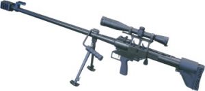

To určitě je. viz obr
U takovýchto velkých zbraní se moc rozdílu v konstrukci těžko vymejšlí.
Falkon se dělá ve dvou rozměrech:
50BMG (12.7x99mm) 12.7x108 mm
V94 jen 12.7x108 mm
V94 jen 12.7x108 mm

On je to celkem světový trend,velkorážné odstřelovačky s mnohostranným vyžitím.
Dokovce existuje i odstřelovačka v ráži 20mm!!!!
Udělali jí v nějakém ze státu bývalé Jugoslávie. A aby člověk ustál ten obrovský zpětný ráz,byla vybavena zpětnou trubicí - něco jako bezzákluzový kanón čí panzerfaust.
Zase ale na 1km provrtá obrněný transportér.
