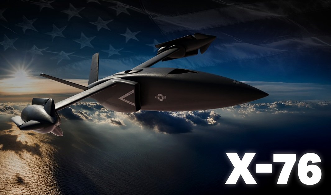

Proudový konvertoplán SPRINT X-76
Americká agentura pro vývoj pokročilých obranných technologií DARPA oficiálně představila experimentální letoun X-76. Jde o proudový konvertoplán kombinující cestovní rychlost proudového letadla s vertikálním vzletem a přistáním (VTOL) jako u vrtulníku. Vzniká v rámci programu SPRINT (SPeed and Runway INdependent Technologies) jehož hlavním cílem je překonat dlouhodobý vojenský kompromis mezi vysokou rychlostí klasických letadel a schopností kolmého startu a přistání vrtulníků a konvertoplánů. Veškeré technologie byly shledány dostatečně zralými pro přechod k výrobě prototypu (technologického demonstrátoru), práce na něm probíhají u společnosti Bell Textron (vybrána v květnu 2025). Firma uspěla v soutěži s Aurora Flight Sciences (Boeing), která nabízela koncept fan-in-wing. Bell prosadil vlastní technologii HSTVOL (High-Speed Vertical Takeoff and Landing). Podle společnosti Bell lze s využitím technologie HSTVOL konstruovat letouny s maximální vzletovou hmotností od 1 800 do 45 300 kilogramů. V rámci příprav na vývoj demonstračního letounu Bell už několik let ověřuje klíčové technologie, aby snížil technická rizika projektu. Na základně Holloman Air Force Base firma testovala například sklopný rotor, integrovaný pohonný systém nebo technologie řízení letu. Další zkoušky proběhly v aerodynamickém tunelu National Institute for Aviation Research (NIAR) na Wichita State University.
X-76 využívá standardní a na komerčním trhu dostupné turbohřídelové a proudové motory. Turbohřídelové motory jsou umístěny v naklápěcích gondolách na koncích křídel a pohánějí rotory. Klíčová invence X-76 je to, že při přechodu do horizontálního letu se rotory zastaví a listy se složí dozadu kvůli snížení aerodynamického odporu. Poté přebírá tah proudový motor umístěný v trupu. Tím letoun dosahuje rychlosti proudového letadla při zachování schopností kolmého vzletu a přistání. Případně, pokud je k dispozici dráha, může X-76 startovat jako klasické letadlo. Demonstrátor má nejprve ověřit klíčové technologie umožňující kombinaci: cestovní rychlost přes 400 uzlů (až 450 uzlů podle specifikací programu ≈ 740–833 km/h), vznášení se i v extrémně náročných podmínkách, operace z nepřipravených ploch (tráva, pole, pustina apod.). Na rok 2028 pak jsou předběžně naplánovány letové zkoušky. Později z tohoto technologického demonstrátoru vzniknou různě velká vojenská letadla – od strojů pro speciální operace přes logistické platformy až po potenciální budoucí nákladní dopravní letouny. Celkově jde o jeden z nejambicióznějších projektů v oblasti vysokorychlostních VTOL platforem za poslední desetiletí.
