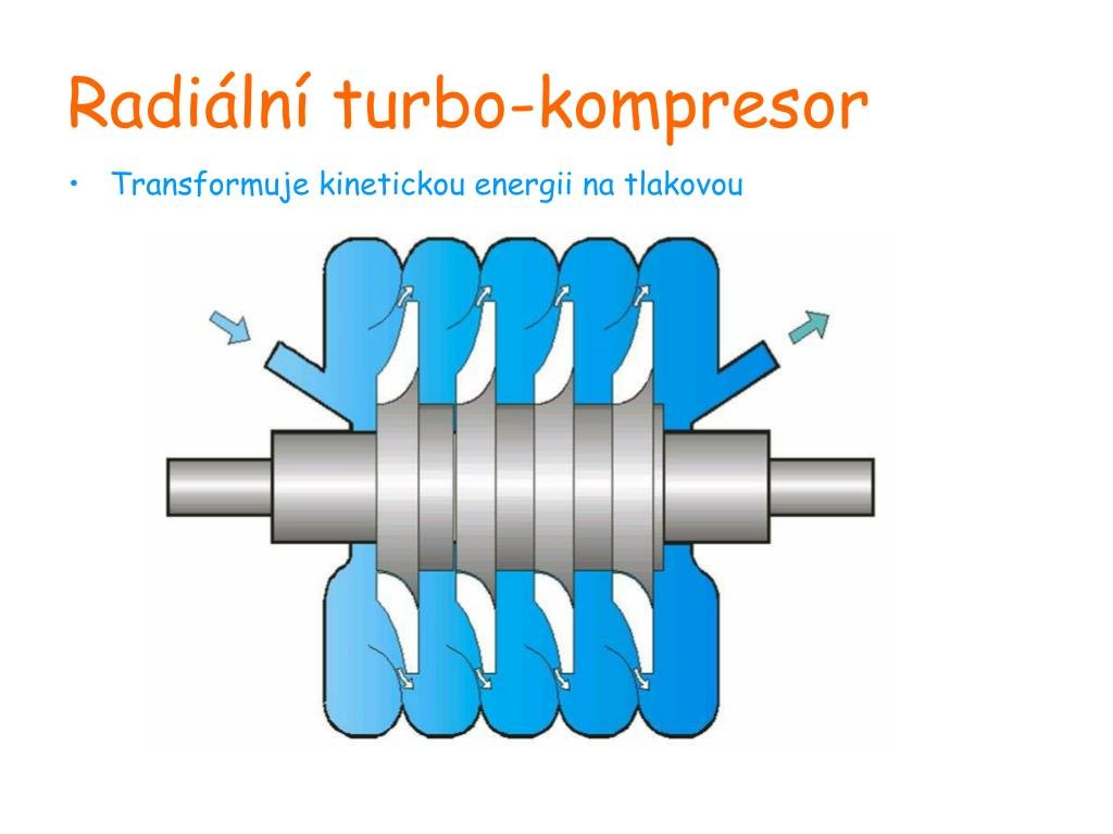

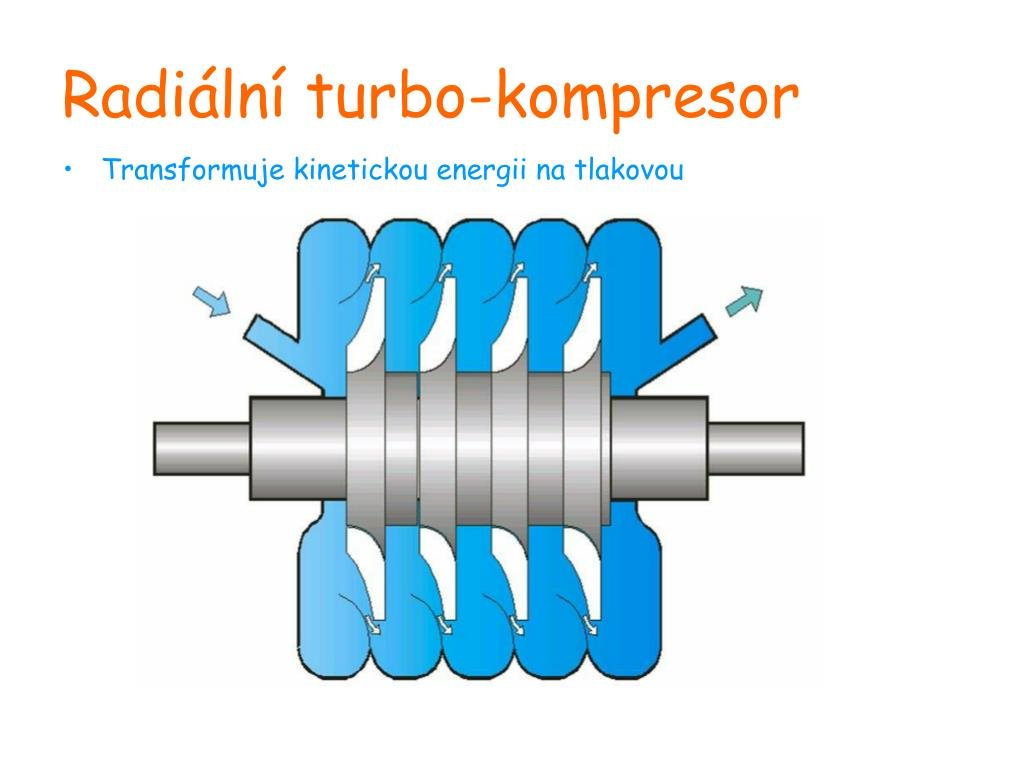

Příspěvky: 12295
Re: Okolnosti vzniku prvních proudových motorů ve Velké Británii
Koncepce výše zmíněných radiálních proudových motorů se zejména v poválečném období velmi rozšířila v podobě různých licencí do mnoha zemí světa. Dalším státem, který velmi těžil z průkopnické práce britských inženýrů, byl Sovětský svaz.
Britové vyvíjeli tzv. radiální proudový motor, jenž měl vpředu průměrem relativně velký kompresor, a proudění vzduchu přes jeho lopatky bylo složité.
U radiálního turbokompresoru proudí nasávaný plyn do oběžného kola ve směru přibližně axiálním a v oběžném kole se změní směr na radiální.
Po výstupu z oběžného kola následuje zpomalení plynu v difuzoru s výsledným zvýšením tlaku.
Němci vyvíjeli axiální proudový motor. Vzduch, který prostupuje motorem, v zásadě vůbec nemění svůj směr.
Ovšem radiální kompresor také většinou nemá části, které jsou při provozu náchylné k poruchám, díky čemuž byl méně náročný na údržbu.
To Sovětům do určité doby vyhovovalo. Ovšem pro vyšší výkony je míra stlačení vzduchu omezená.
