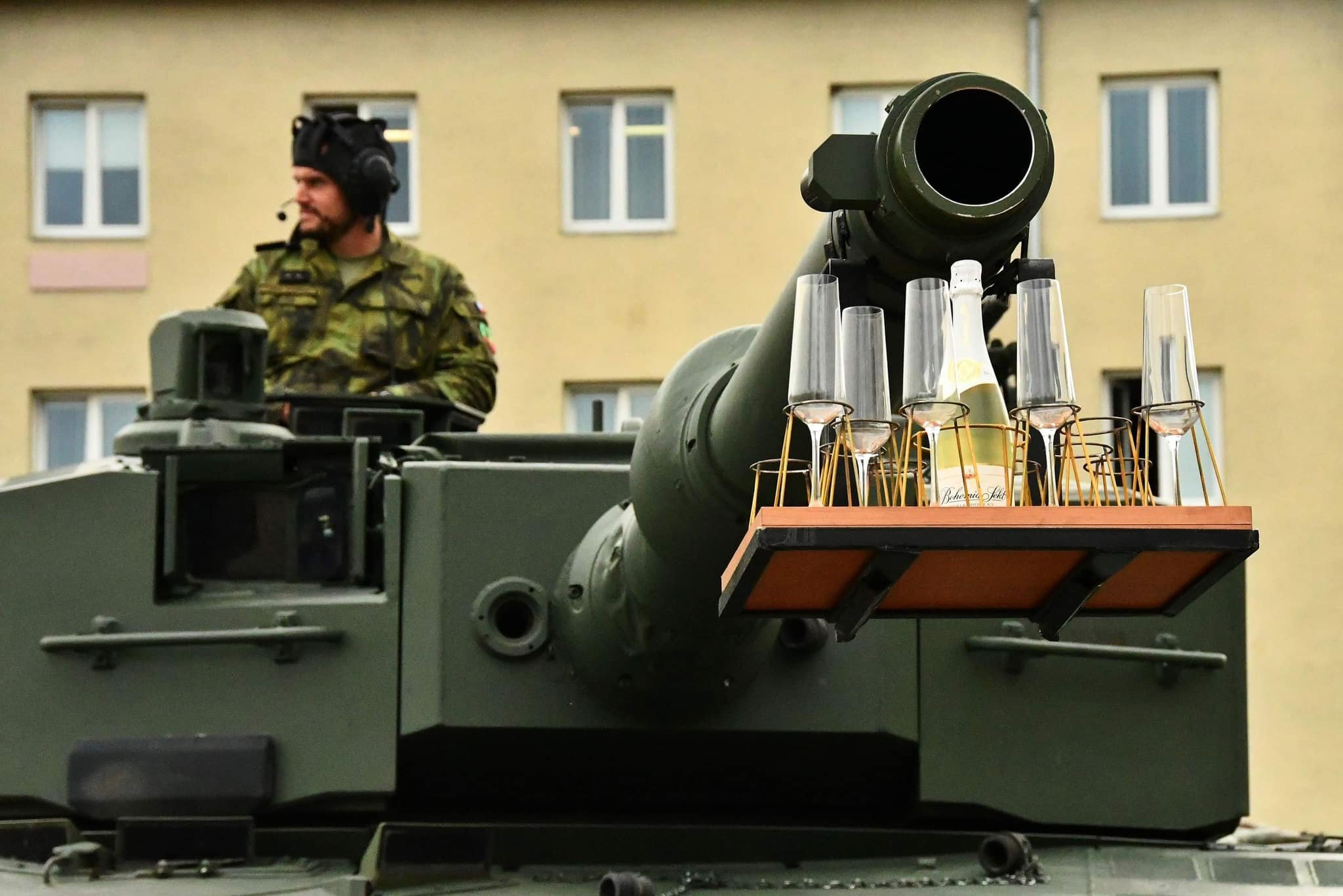

V Přáslavicích už zavádějí praktické doplňky.
Re: Leopard 2 pro AČR
Aspon nejaka fajna Svejkovina v dnesni napjate dobe.
