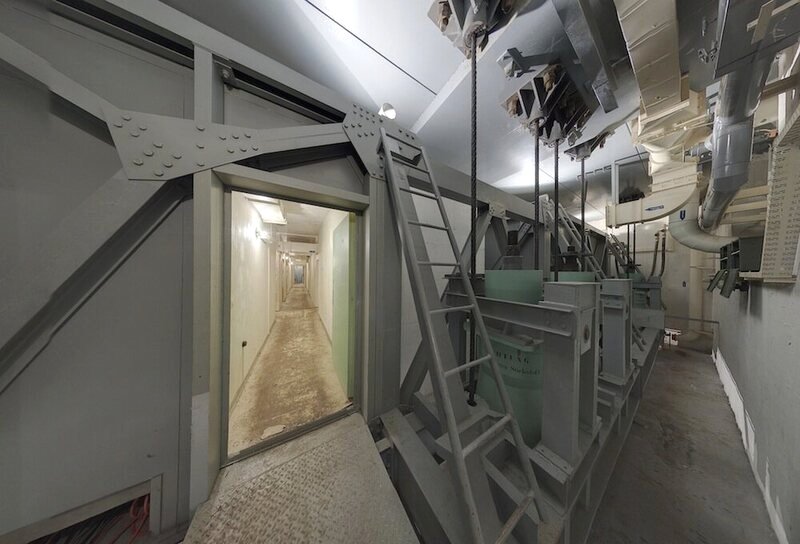

Honeckerův bunkr měl zvládnout megatunovou jadernou bombu
Na fotografii nebo videu je vidět konstrukce.
Uvnitř betonových stěn jsou ocelové krabice odpruženy závěsnými lany a systémem tlumičů nárazů kvůli otřesům.
To by snížilo zrychlení z 15g až na 1g v pracovním prostoru.
Je to specifická stavba o této velikosti.

Určitě bych nesrovnával železobetonový monolit budovaný ve stavební jámě se skutečnou podzemní stavbou. "Honeckerův bunkr" nebyl stran odolnosti nic moc extra-např. ve srovnání se stavbnou podobného určení v tehdejší BRD ( https://de.wikipedia.org/wiki/Regierung ... utschland) ) neobstojí v ničem- tlakové odolnosti, odolnosti proti úderu konvenční pumou, kapacitě, době autonomního provozu...
U objektů budovaných hornickým způsobem jako jsou diskutované objekty v Íránu je mnoho možností, jak se vypořádat s účinky seismické vlny ve skalním masivu. Pružná mezivrstva mezi obezdívkou a výlomem, hrubý výlom s kotvením+ odsazené obezděné prostory, vnitřní moduly na amortizérech, většinou všechno dohromady.
Kdyby měl někdo chuť a chtělo se mu počítat, mohu poskytnout vzorce a tabulky pro výpočet odolnosti podzemních objektů.

Dobře, není určitě ve skále, a tak hluboko jako Fordo. Šlo mi spíš o ten systém odpružení, ale lze to řešit jinak, o tom jsi dál napsal.
x-lm píše: U objektů budovaných hornickým způsobem jako jsou diskutované objekty v Íránu je mnoho možností, jak se vypořádat s účinky seismické vlny ve skalním masivu.
Přesně, na to jsem taky myslel, jen jsem to nenapsal :)

A schopnost stavby absorbovat (redukovat) energii - to už bylo v tomto vláknu výše uvedeno, jaký jsou možnosti.
Pružná mezivrstva mezi obezdívkou a výlomem, odsazené obezděné prostory, vnitřní moduly na amortizérech, většinou všechno dohromady.
Že je mají odstředivky na amortizérech je myslím patrné z fotek. Odsazení betonových stěn od skály, to nevíme, ale můžeme se domnívat, že ano, dokonce třeba, že tam jsou i dvojité stropy. Ale berme to spíše jako cvičení, jaké jsou možnosti.
