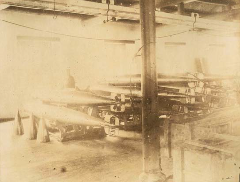

V jednom z letošních čísel polského časopisu Technika Wojskowa Historia vyšel dobrý článek o čínských obrněncích, z něhož bych sem chtěl postupně dát několik zajímavostí. Píše se tam, že čínské obrněnce nesly 356mm německá torpéda Schwartzkopff vyrobená společností Berliner Maschinenbau AG. Zhotovená byla z bronzu, dosahovala rychlosti 22-25 uzlů a jejich dosah činil 200-400 m, přičemž bojová hlavice vážila 20 kg.
Torpéda Schwartzkoppf uskladněná v čínském námořním arzenálu
