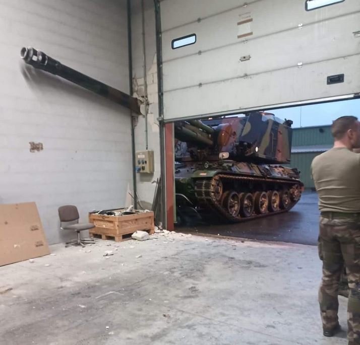

Obrázek Samohybná houfnice AMX-30 GCT při přesunu k dalšímu palebnému postavení.

Obrázek Houfnice GCT ráže 155 mm postavená na podvozku tanku AMX-30.
Samohybná houfnice AMX-30GTC (AuF1) : Francouzi pracují na vývoji samohybných houfnic od počátku padesátých let, s určující ráží 155 a 105 mm. Jako výzbroj měly sloužit houfnice F3 ráže 155 mm a Mk61 ráže 105 mm.
Plánované podvozky tanků AMC-12 a M48 nevyhovovaly a projekt byl zrušen. V roce 1959 byla vyvinuta a postavena samohybná houfnice na podvozku tanku M41 (základem byl podvozek lehkého tanku M24) s lafetací houfnice F3, která byla produkována ve větším množství a také zařazena do služby. V roce 1972 vznikl prototyp samohybné houfnice GTC ráže 155 mm (nová verze houfnice F3 od společnosti Giat) na podvozku tanku AMX-30. Hlavní zbraň, houfnice F1 byla instalována do objemné uzavřené plně otočné věže (rychlost 10°/s). Počet vezené dělené dělostřelecké munice (granát a nábojnice s hnací náplní) je 42 kusů. Nabíjení je možné jak automatické ( 8 střel za min.), tak ruční ( 2 - 3 střely za min.). Posádka může používat standardní munici NATO ráže 155 mm. Maximální účinný dostřel činí 23 500 m. Výzbroj francouzského dělostřeleckého pluk tvoří 18 samohybných houfnic AMX-30GTC, rozdělených do tří baterií po šesti strojích. V roce 1977 byla zahájena sériová výroba a zastavena po splnění těchto zakázek : 190 houfnic pro francouzskou armádu, 85 strojů pro Irák, 18 pro Kuvajt a 51 vozidel pro Saudskou Arábii
Technická data samohybné houfnice AMX-30GTC

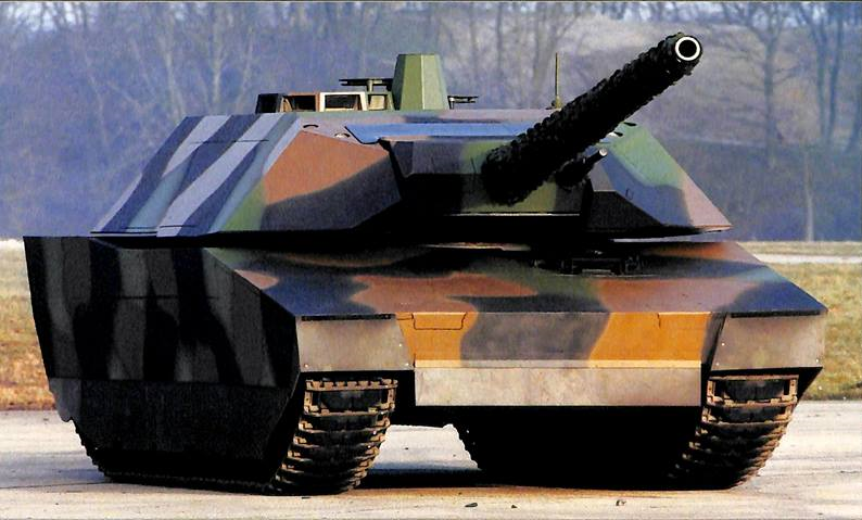

Prototypy AMX-30DFC (Démonstrateur Furtif à Chenille) : Tanky AMX-30 se také účastnily různých pokusů a testů. Byly zkoušeny technologie stealth. Jako další bylo vyzkoušeno chlazení povrchu tanku nebo vizuální maskování. Jeden z prototypů měl celý povrch korby a věže pokryt deskami vyrobených z materiálů pohlcující radarové signály.
Našel jsem takovou zajimavůstku k tomuhle tanku. Giat (později Nexter) experimentoval s testováním stealth technologií pro tanky, výsledek si můžete prohlédnout na přiložené fotografii (není to maketa pro film nebo tak něco). Konstrukce je vytvořena tak, aby propouštěla co nejméně tepla (má nechávat i velice nízkou tepelnou stopu). Jak můžete vidět, jsou i ukryty všechny vnější součástky, zbraně a vystouplé senzory, které by kazily stealth vlastnosti stroje. Zkoušky proběhly úspěšně a později prý Nexter experimentovali i s využitím stealth technologií pro tanky Leclerc (nic bližšího bohužel nevím). Stealth AMX-30 MBT:

Francouzská houfnice AMX-30 AuF1 přišla na návštěvu.
