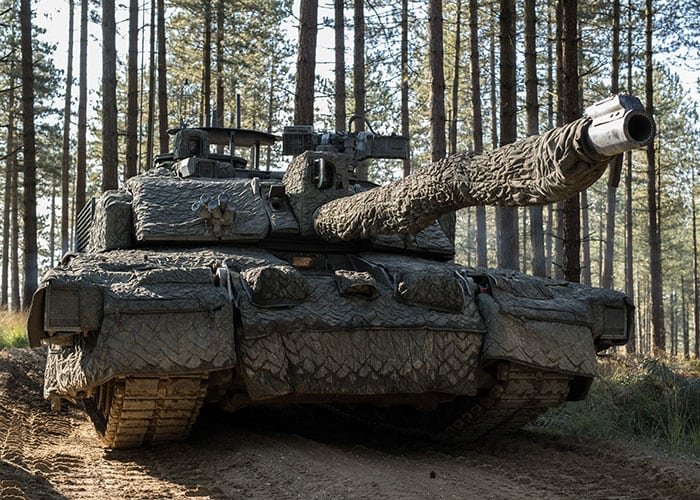

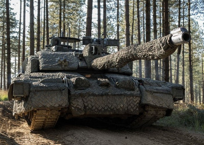

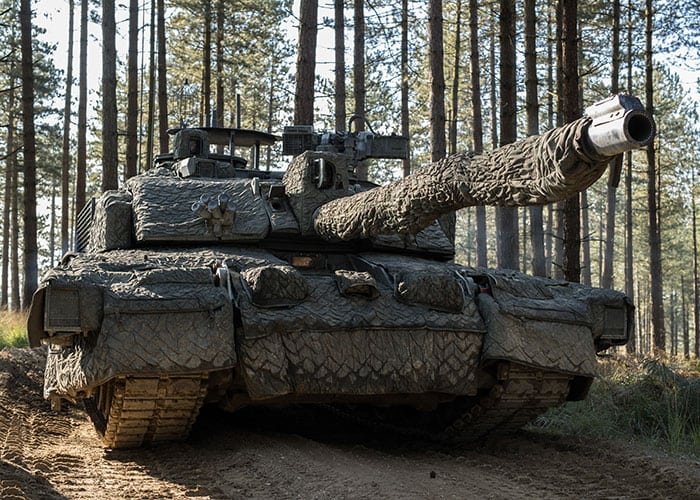

Co se týče modernizace tanků Challenger, tak jednotková cena by mohla být ve výši 3.1-3.5 mil.Liber, tedy o něco víc, než jsem odhadoval. Přímo podle britského ministra obrany, by cena kontraktu měla být 700 mil.Liber (patrně i s novými kanóny). Pro zvýšení bojeschopnosti britské armády, bylo celkem vyčleněno 178 miliard Liber, z niž nemalá část půjde na zavedení programu AJAX, tato rodina pásových vozidel bude, v blízké budoucnosti, základním piliřem pozemního vojska Spojeného Království. Zdroj: http://forces.tv/12987096
Pěkné obrázky MBT Challenger 2 ve verzi Theatre Entry Standard (CR2 TES) osazený maskovacím systémem MCS (Mobile Camouflage System).
V této úpravě je neoficiálně nazývaný "Megatron". Fotografie pořízeny v polovině roku 2016:

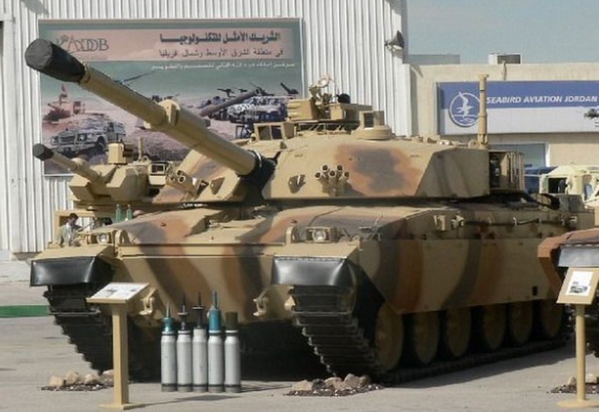

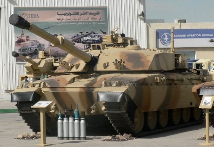

Jordánsko vyřazuje tanky Challenger 1
Lehce odbočím ke staršímu tanku Challenger 1. Velice zajímavé je aktuální rozhodnutí Jordánska, vyřadit všechny tanky Challenger 1 (označené jako Al Hussein). Původně armáda provozovala 392 britských tanků Challenger 1, ale modernizované tanky sloužily doposud u čtyř praporů, což je zhruba polovina z tohoto počtu. Tanky byly přebírány od britské armády, počínaje rokem 1983 až do poloviny devadesátých let, ale dnes je provozuschopná jen malá část. Tyto tanky tedy budou vyřazeny a pozemní jednotky projdou reorganizací. Dá se říci, že Jordánsko opouští ráži 120 mm a zůstává pouze u ráže 105 mm. Jordánsko si totiž ponechává modernizované tanky (182) M60A3 s kanóny M68 a moderními systémy řízení palby od společnosti Raytheon. Armáda rovněž provozuje 141 italských kolových tanků Centauro, z čehož bude zhruba 80 tvořit vybavení dvou nových praporů a zbytek poslouží na náhradní díly a k výcviku. Výhodou tohoto rozhodnutí je možnost používat u obou vozidel stejnou munici, což výrazně zjednoduší logistické nároky. Ještě dodám, že tento krok znamená prakticky konec vývoje jordánských bezosádkových věží Falcon, které měly být použity právě k modernizaci starších tanků - primárně Al Hussein
https://www.militarybox.cz/news/jordans ... -jednotek/
