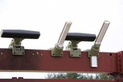

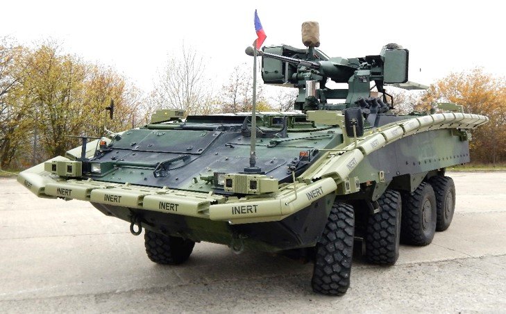

České řešení aktivní ochrany - Projekt AO II
Vojenský výzkumný ústav v Brně a firma Explosia z Pardubic, vyvíjejí nový systém pojmenovaný Aktivní ochrana (AO), jenž dokáže ochránit vozidlo před reaktivními granáty (RPG) a řízenými střelami (PTŘS). Vývoj české aktivní ochrany financuje české ministerstvo obrany. Na samotném řešení pak pracuje VVU BRNO a pardubická firma EXPLOSIA. Práce na projektu začaly v roce 2009 a doposud bylo provedeno již 1105 zkušebních nástřelů, většinou v podání granátometu RPG-7. Celokruhovou ochranu vozidel Pandur II má zajistit až 35 výbuchových deflektorů. Podle předběžných propočtů má přijít kompletní ochrana vozidla Pandur II na 5 miliónů Kč. Česká Aktivní ochrana se skládá z několika klíčových celků. Počítačový systém vozidla přijímá údaje z přehledového radaru, jenž sleduje okolí vozidla. V případě přilétající hrozby dokáže počítačový systém zjistit směr i povahu hrozby a v příslušném směru a ve vhodný okamžik aktivovat výbuchový deflektor. Směrový výbuch pak zničí přilétající střelu nebo granát. Jako první dostanou "absolutní štít" (AO) bojová vozidla Pandur II. Avšak díky modulárnosti není systémem Aktivní ochrana problém vybavit vozidla Iveco LMV nebo Dingo. Do výzbroje české armády se má však dostat pokročilejší verze, pracovně nazvána jako Aktivní ochrana II (AO II) – Pokročilá aktivní balistická ochrana. Od prvních prototypů se má vyznačovat větší modulárnosti a kompaktnějšími rozměry. Práce nad Aktivní ochranou II jsou naplánovány na roky 2014-2016. Letos, v roce 2017, je v plánu zpracování předběžného a konečného projektu, výroba a zkoušky prototypu, vypracování výrobní, provozní a průvodní dokumentace. Pokud vše poběží podle plánu, v roce 2016 má systém Aktivní ochrana podstoupit vojenské testy a roku 2017 se dostat do výzbroje AČR. Náklady na řešení navrhovaného projektu vývoje pokročilého systému aktivní ochrany na roky 2014 až 2017 jsou uvažovány v celkové výši 42 710 000 Kč. Jak již bylo řečeno, cena kompletu je odhadována na 5 mil.Kč, což jej činí velice zajímavým i pro export. Běžná cena obdobných systémů se udává na víc jak trojnásobek, až 18 mil.Kč (cca 700 000 USD). Publikované orientační ceny zahraničních systémů aktivní ochrany jsou následující:

Vyvíjená koncepce dokáže zatím pokrýt vybraný úsek vozidla pouze jednou "výbuchem formovanou sekyrou", která ničí přilétající projektil. Tento systém má výhodu v tom, že nevzniká velké množství střepin a je tudíž bezpečný pro své okolí. Tento systém dokáže zatím ochránit konkrétní úsek vozidla pouze jednou, na druhou stranu dokáže vzdorovat vícenásobnému napadení z více stran. Obrana proti paralelně letícím střelám může být následující.
1. zlepšení detekčních schopností - systém dokáže odlišit falešnou střelu (malý cíl, pomalá rychlost)
2. úpravou šířky záběru sekery, tak aby sousední výbušný segment pokryl i sektor, na kterém došlo k inicializaci obraného systému
3. zmenšení velikosti výbušných segmentů a spolehnutí se na to, že obě rakety netrefí totožný úsek chráněný jedním segmentem AO

Dle článku v únorovém ATM bude dále vylepšený (změněn počet přehledových, zaměřovacích i akčních prvků, upraven jejich tvar i umístění - už tolik netrčí do prostoru) systém aktivní ochrany podstupovat letos na jaře podnikové zkoušky, na které navážou vojskové. Takže se zdá, že se jede podle plánu.
