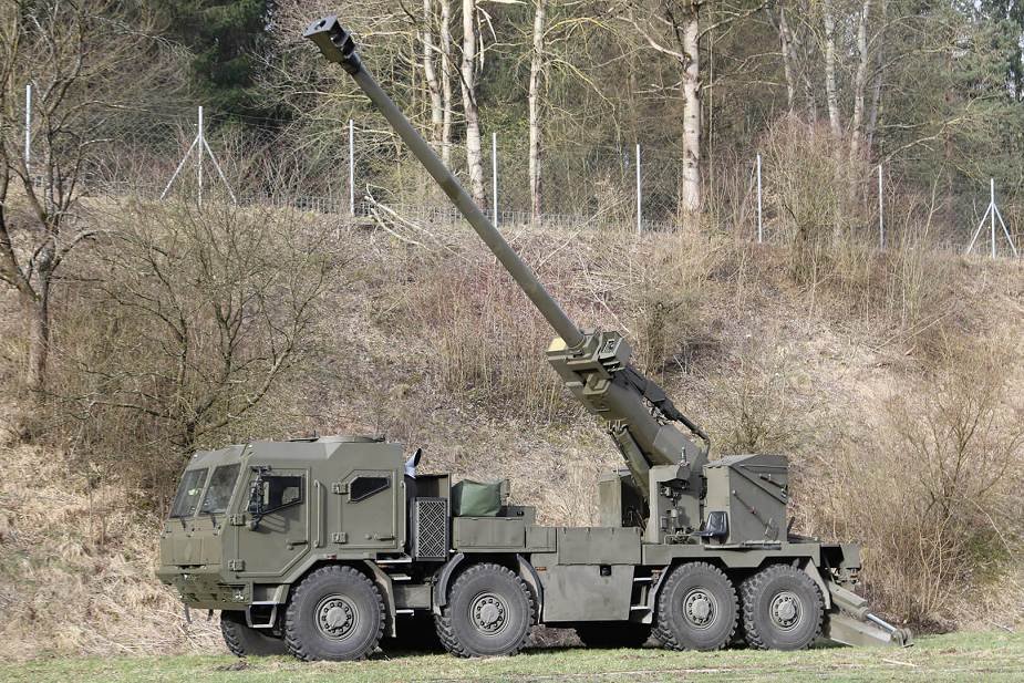

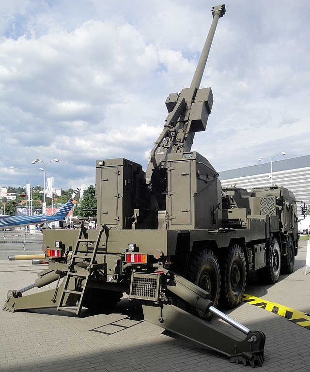

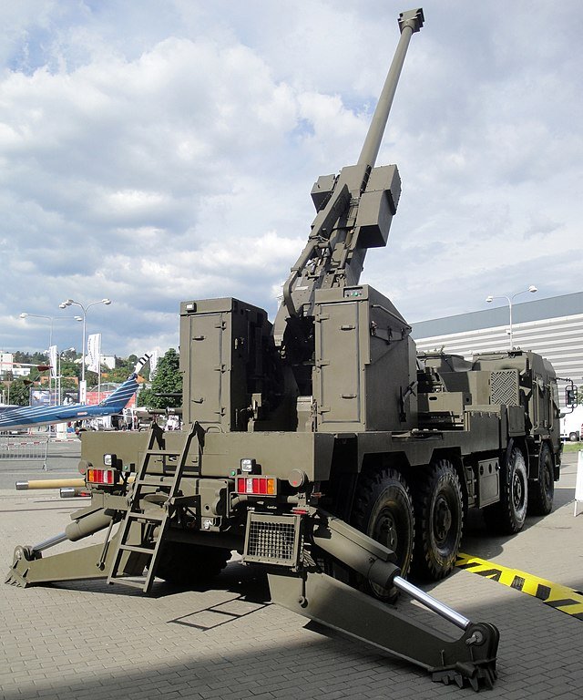

Houfnice EVA na podvozku Tatra
CSG již údajně má v šuplíku připravenou novou kolovou houfnici "EVA" na podvozku Tatra 8x8, pro případný tendr AČR na náhradu houfnic DANA. Ráže má být standardní 155 mm NATO, automatické nabíjení, zásoba munice 12 v pohotovostní poloze, + 12 v zásobníku. Dále má mít inerciální navigaci, úsťový radar, SŘP má digitální mapy, konkrétní typ ale není znám. Pohotovostní hmotnost je 26,8 t a bojová 28 t. Pancéřová kabina má žlab pro uložení hlavně. Posádka je tří členná, houfnice je schopna vypálit všech 12 ran v zásobníku aniž by posádka musela opustit kabinu. Délka je 11,5 m, výška (v pochodové poloze) 3,28 m a šířka 2,7. Objem komory je 23 l a úsťová rychlost 935 m/s, maximální dostřel ( s municí s dnovým generátorem) 41,4 km, rozsah pohybu zbraňové nástavby je +- 60 stupňů, celkový rozsah náměru je od -3,5 do +75 stupňů. Rychlost palby je 5 ran v první minutě, 13 výstřelů za tři minuty. V případě manuálního módu pak dva výstřely za minutu. Minimální dostřel je 5 km. Pro přímou palbu je houfnice vybavena optickým modulem Sagem CM 3. Hodně věcí bude nejspíš převzato z houfnice Zuzana 2, které plánují pořídit Slováci pro OSSR. Osobně si myslím, že CSG onu modernizovanou EVU dokázali dotáhnout do stavu použitelného prototypu docela dost rychle. Přeci jen od prvního představení původní houfnice uplynulo dost let. Tedy je klidně možné, že navázali spolupráci s Konštruktou a v některých věcech asi i s Nexterem. Potřebné kontakty tady zkrátka jsou a Nexter má všechno co můžeme potřebovat. Mechanické části od Slováků, elektronika a systémy od francouzů + CSG to jen dá dohromady a pěkně faceliftuje. Tohle je dle mého nejpravděpodobnější.
Technické parametry
posádka 3
délka 11,5 m,
výška 3,28 m
šířka 2,7 m
pohotovostní hmotnost 26,8 t
bojová hmotnost 28 t
ráže 155 mm NATO
zásoba munice 12+12
objem komory 23 l
maximální dostřel 41,4 km
minimální dostřel je 5 km
rychlost palby je 5 ran v první minutě, 13 výstřelů za 3 min
manuální mód 2 výstřely za minutu
optický modul pro přímou palbu Sagem CM 3
navigace inerciální
úsťový radar
http://www.glomex-ms.com/cz/produkty-a- ... trelectvo/
http://www.armadninoviny.cz/samohybne-h ... rmade.html
http://forum.valka.cz/topic/view/35064/ ... a-houfnice

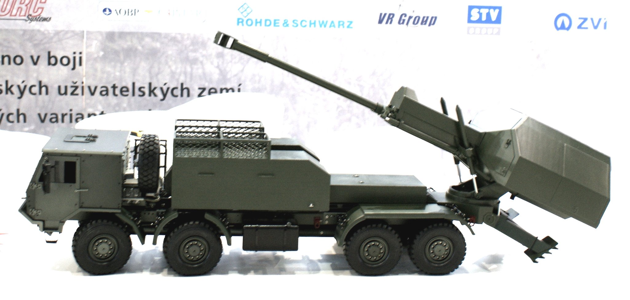

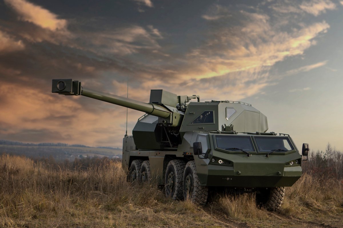

Houfnice Archer na podvozku Tatra
Na výstavě IDET 2017 byl společností BAE představen model nové kolové houfnice. Jednalo se o zbraňovou část systému Archer, osazeném na podvozku Tatra T815-7 8x8. Dle lidí od BAE, jsou ale o dost dál, než u pouhého modelu a dokonce jsou i ochotni do tohoto projektu investovat. Nyní ale čekají na reakci z naší strany. Zde bohužel nevím, zda jednají přímo s MO, nebo soukromou společností Tatra Defence. Pokud si nechá MO a Armáda utéct tuhle šanci mezi prsty, tak už opravdu nevím. Vedle modelu Archera, byl i model pásové houfnice M109A6 Paladin, kterou nám nedávno nabídli USA a BAE je zde patrně zastupuje.

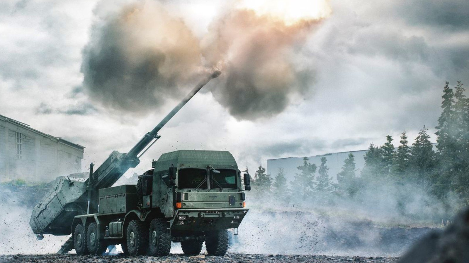

Vývoj švédské samohybné houfnice Archer začal v roce 1995. Archer je v podstatě samohybnou verzí ve své době přelomové tažné houfnice FH77, resp. verze FH77 B05 L52 s hlavní dlouhou 52 ráží. Tažná houfnice FH77 byla vyvinuta na přelomu 60. a 70. let a tehdy patřila k nejmodernějším zbraním svého druhu na světě. V roce 2004 vznikly dva první prototypy systému Archer využívající podvozku těžkého nákladního auta Volvo A30D 6×6. Podvozek vozidla zvládne náklad o hmotnosti 28 tun a má vynikající průchodnost terénem - stroj se dokáže brodit sněhem hlubokým jeden metr. Původně byl vývoj houfnice Archer společným projektem Norska a Švédska - každá země objednala v roce 2010 24 samohybných houfnic Archer. Hodnota společného kontraktu (houfnice Archer, doprovodná vozidla, technické zázemí) dosáhla 200 milionů dolarů (4,8 miliardy Kč). Avšak vzhledem k mnohaletému zdržení celého programu, v roce 2013, Norsko od projektu odstoupilo, jelikož oufnice nesplňovala provozní požadavky. Komplet FH‑77BW L52 Archer má plně automatické nabíjení. Vozidlo přepraví celkem 40 kusů munice - z toho 21 přímo v zásobníku nabíjecího mechanismu. Nabíjecí systém umožňuje vypálit tři rány během patnácti sekund a celý zásobník s 21 granáty lze vyprázdnit za 2,5 minuty. Při dlouhodobé střelbě, i s přebíjením ze zásobovacího vozidla, je možné během hodiny poslat na cíl 75 granátů. Při přesunu vozidlo zastaví a provede první výstřel do 30 sekund. Stejnou dobu trvá, než po konci střelby opustí svou pozici. Klasická munice s dnovou složí má dostřel přes 40 km, ale speciální naváděný projektil XM982 Excalibur je schopen zasahovat cíle až na 60 km. Není problém také použít dělostřeleckou protitankovou přesně naváděnou munici (BONUS, SMArt 155). Archer zvládne i techniku několikanásobného zásahu cíle MRSI (Multiple Round Simultaneous Impact) díky modulárním prachovým náložím. Archer pomocí techniky MRSI v jediném okamžiku zasáhne cíl až šesti granáty. Špičkový systém řízení palby umí rovněž postřelovat pohyblivé cíle. Systém využívá moderní kloubový podvozek Volvo A30D 6×6, se kterým dosahuje rychlosti přes 70 km/h (dojezd 500 km). Bojová hmotnost houfnice je 30 tun, takže může být snadno přepravováno v letounu A400M. Vlastní houfnici Archer doprovází nabíjecí vozidlo a vozidlo podpory a údržby. Veškeré úkony dělá posádka uvnitř pancéřované kabiny. Archer dokáže ovládat jeden člověk, ale v kabině je místo pro čtyři osoby. Standardní posádku tvoří tři lidé - řidič, zbraňový operátor a velitel. Pancéřovaná kabina poskytuje ochranu před malorážovou municí, střepinami z granátů a min a zbraněmi hromadného ničení. Na strop kabiny lze umístit dálkově ovládaný kulomet nebo granátomet.
Technické parametry
Název: FH‑77BW L52 Archer
Ráže: 155mm
Délka hlavně: 8,06 m (L/52)
Objem nábojové komory:
Rychlost střelby: 7-9 ran/minutu
Přepravní délka: 14,1 m
Přepravní šířka: 3,0 m
Přepravní výška: 3,3 m
Přepravní hmotnost: 30 000 kg
Max. rychlost: 70 km/h
Max. dostřel: 40 km (s municí M982 Excalibur až 60 km)
Posádka: 3 muži obsluha + řidič
Výzbroj: kanónová houfnice FH 77 B (21 granátů v automatu)
dálkově ovládaný granátomet nebo kulomet r. 12,7 mm (tksp)
Podvozek: Volvo A30D 6x6
Motor: výkon 340 Hp
Průchodnost: 1 m sněhu
Max. rychlost na silnici: 70 km/h
Dojezd: 500 km
Přepravitelnost vzuchem: A 400 M
Rychlost střelby: viz text, salvy po 3 výstřelech během 15 vteřin
Pancéřování
Equivalentní STANAG 4569 Level 3
Minová odolnost: minimálně 6 kg
Ochrana proti účinkům ZHM
Balistický počítač NABK (NATO Armaments Ballistic Kernel)
Řízení palby: BMS, SLB.

Re: Houfnice Archer pro AČR
To kloubové Volvo je snad ještě lepší stroj, než Tatra!
Obsluha houfnice sedí ve Volvu v takovém tom kvádru bez okének, co je za prosklenou kabinkou řidiče?
Jak vlastně probíhá střelba z takovýchto moderních houfnic? To dá operátor jen křížek někam do mapy a vše ostatní se nastaví samo? (zjednodušeně řečeno)...
Víceméně ano. O vše se stará SŘP. Zjednodušeně řečeno propojuje houfnici, místo koordinace palby a průzkum. V MKP se sejdou hlášení z průzkumu o cíli a pozici houfnice plus další potřebná hlášení. MKP rozhodne která houfnice bude pálit a jak a odešle příslušné prvky na ni/ně a to včetně podmínek nutných pro palbu (meteorologické hlášení atd.). Zde na jejich základě a údajů, které SŘP má o vlastní houfnici (poloha, teplota prachových složí, hmotnost střely atd.) dojde automaticky k nastavení prvků palby (náměr, odměr, počet prachových složí) plus dalších požadavků (třeba počet ran u automaticky nabíjených). Posádka autorizuje palbu a pálí se.
To je případ nejsofistikovanějších systému, u jiných to může být proloženo další činností posádky. Třeba nabíjení, odečty a zadávání parametrů náboje atd. nebo i samotné nastavení prvků palby na základě toho, co jim vypočte SŘP.

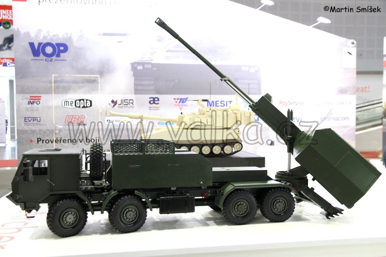

Možná jste si podobně jako já při pohledu na nijak zvláště pohledný, ale určitě pěkně drahý (BAE použilo jako podvozek RC model Tatry v měřítku 1/10 za cca 90 000 Kč) model systému Archer řekli, kolik tak může ta věž vážit? Tím, že byl Archer zatím vždy nabízen na podvozku pocházející z kloubového dempru Volvo A30D, byla známa z propagačních materiálů BAE pouze celková hmotnost cca 33 000 kg. Proto jsem se rozhodl dopočítat, kolik by věž + drobnosti kolem mohly vážit.
Takže podvozek A30D bez korby a s prodloužením rozvoru bude vážit cca 19 500 kg, chybí ještě hmotnost modulu. Pokud budeme vycházet z hmotnosti modelové kabiny Tatra FORCE s přihlédnutím k balistické odolnosti, mohl by vážit cca 2 000 kg, čímž se dostáváme k celkové hmotnosti podvozku 21 500 kg a tedy hmotnosti věže a dalšího haraburdí 11 500 kg. Modul AGM od KMW váží dle 12 500 kg avšak s kapacitou pro 30 projektilů.
Naposledy upravil(a) tomas.kotnour dne 15/6/2017, 22:52, celkem upraveno 2 x.
Tak v tom Vámi odkazovaném souboru pdf ohledně demrprů řady A25D/A30D je m.j. jeden velmi zajímavý údaj - šířka vozidla 2858mm/2941mm. Čili jasný nadrozměr. Čili pro naše podmínky (přesuny silnice/železnice) naprosto nevyhovující....
Zohledňuje se doufám i tento parametr???
Můj pocit z toho modelu byl taky nedobrý. Přeci jen ta věž vypadala na Tatrováckém podvozku hodně nemístně (ale obdobně jako u konkurenční Caesar II). Berme to zkrátka jako takový slepenec vzniklý jen pro marketingové účely. BAE se zkrátka nebojí investovat do propagace. Na originálním podvozku ta houfnice vypadá mnohem přirozeněji, ale jak říkám, konkurence taky není nic moc. Osobně nevím, zda do toho AGM tahat, přeci jen vypadá dost vysoký, ale na druhou stranu by mohl být usazený uprostřed podvozku Tatry 8x8 a hlaveň by trčela nad věží, jako u Dany. Moc se mi nelíbí ten moderní koncept, mít zbraňovou část na konci podvozku. Osobně bych byl pro modul AGM uložený na snížením místě mezi nápravami, tak jako u Dany - pak to nevypadá vůbec špatně. Ona asi ani ta výška věže u AGM nebude o moc vyšší než u původní co má Dana. Pokud jde o množství uložené munice v zásobníku, tak ten rozdíl je opravdu citelný - v podstatě o polovinu (21 Archer : 30 AGM)
kastellan:
