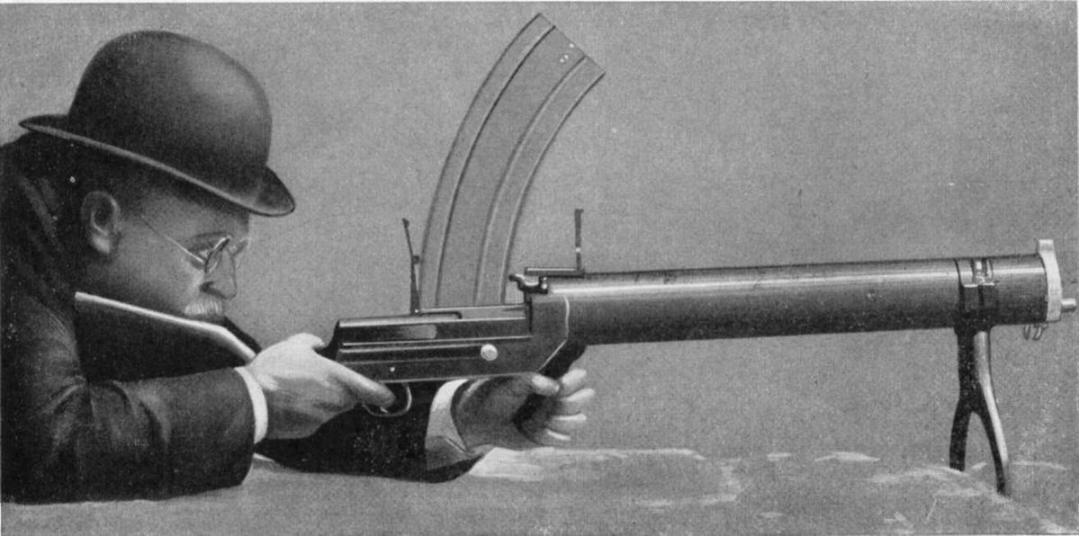

Dnes velice málo známým automatickým kulometem je švédský Kjellman. Původní koncept navrhl a již v roce 1870, nadporučík švédské armády D.H. Friberg. Konstruktér si nechal patentovat mnoho funkčních mechanismů, využitých u tohoto kulometu, především pak zamykacího systému. Kvůli časné smrti konstruktéra, nedošlo k výrobě prototypu. O 37 let později, v roce 1907 se Fribergův návrh začal zajímat civilní zbrojní mechanik Rudolf Henrik Kjellman ze Štokholmu. Dle původního konceptu tedy vytvořil zkušební model automatického odpalovacího mechanismu. Ten pro chod využíval krátkého zpětného rázu (18 mm), k uzamčení závěru dochází pomocí uzamykacích destiček do vybrání v pouzdře závěru. Systém Kjellman Friberg využívá i oblíbený sovětský kulomet Degťarjev DP. Hmotnost suché zbraně činila pouze 12,7 kg (28 liber), spadal tedy do kategorie lehkých kulometů. Původně byl navržen ve švédské ráži 6,5x55 mm, střelec si mohl zvolit palbu jednotlivými ranami, nebo automatickou, kdy kadence činila 500 až 600 výstřelů za minutu. Zásobení municí zajišťoval textilní nábojový pás na 250 nábojů, uložený v dřevěné bedýnce. Tato zbraně byla oficiálně posouzena švédskou armádou a byly uskutečněny rozsáhlé zkoušky, přičemž zbraň byla hodnocena velice kladně. Problém byl ale v tom, že Švédsko bylo dlouhou dobu v míru a vláda neviděla žádné bezprostřední ohrožení své země. Nezájem ze strany armády potvrzuje nákup méně než půl tuctu těchto zbraní. Kjellman se domníval, že by jeho výrobek mohl vzbudit větší zájem, kdyby jej přepracoval do podoby pěchotní "pušky". Zjednodušil tedy zbraň tím, že přidal lehký zásobník a trojnožku. Z neznámého důvodu se ale rozhodl zachoval funkci chlazení vodou a tedy i objemný plášť kolem hlavně. Pokud by využil vzduchového chlazení, vznikla by velice zajímavá alternativa a konkurence k oblíbenému dánskému kulometu Madsen. Kapitán Lindengren, který byl považován za jednoho z vedoucích činitelů v oblasti ručních palných zbraní, sepsal několik článků v niž vyzdvihuje bezpečnost a spolehlivost funkce kulometů Kjellman, jak v těžké, tak i lehké variantě. Problém ale byla výrobní náročnost, což zvyšovalo cenu celé zbraně. Celkem bylo vyrobeno pouze 10 kusů kulometů Kjellman.
