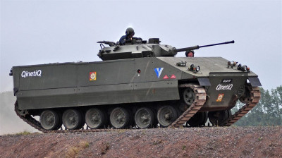

Velmi málo známý je Britský projekt platformy kompozitních obrněných vozidel - ACAVP (Composite Armoured Vehicle Platform), jinak známý i jako "plastic tank". Cílem projektu bylo postavit obrněné vozidlo z moderních plastů, zpevněných skelnými vlákny a prokázat, že materiál E-Glass může poskytnout stejnou balistickou ochranu jako jako běžné materiály, jako ocel a hliník. Výhodou měla být výrazně zvýšená ochrana proti korozi, především ve slané vodě, snížení tepelné a akustické stopy vozidla. Studie proveditelnosti začaly v roce 1991 a vývoj byl zahájen o dva roky později. Výsledkem byl prototyp obrněného vozidla, jehož trup byl vyroben z již zmíněného kompozitu. Motor, převodovka a pohyblivá část podvozku byla použita z vozidla Warrior. Bojová věž byla použita z vozidla Fox. V přední části vozidla byla dvojčlenná osádka, ve střední části bojová věž a pohonná jednotka byla uložena v zadní části vozidla. Na všech stupních výroby, se podíley tyto společnosti: GKN, Westland Aerospace DRA (DERA), Army Base Repair Organisation (ABRO), the University of Plymouth, Shorts Brothers, Vickers, Alvis, Hexcel Composites, Ciba, Kidde-Graviner a Perkin and Vosper Thorneycroft. Ač při testech došlo k některých poruchám mechanických součástek, překonalo vozidlo veškerá očekávání. Vozidlo vážící 24 tun mělo ze všech směrů odolnost před průbojnou municí ráže 14,5 mm, čelně dokonce proti ráži 30 mm. Tedy v podstatě jako vozidlo Puma bez přídavného pancéřování. V této době se v Rusku testovalo použití skelných vláken u vozidlo PT76, v USA pak běžel projekt ATD (Advanced Technology Demonstrator). Britský projekt měl ale mnohem vyšší ambice. Velice zajímavá je i cena materiálu E-Glass, která je zmiňována pouze 3 Libry za 1 kilogram (!), přičemž materiál S2 Glass vycházel na 11 liber a kevlarová vlákna pak na 20 Liber za kilogram. Samotná korba vozidla ACAVP byla tlustá 60 mm a vážila kolem šesti tun. Zbytek hmotnosti připadal na pohonnou soustavu a další části vozidla. takto nízká váha by znamenala, že vozidlo by bylo možno přepravovat v letounech C130. Proces zkoušek prototypu měl být dokončen v říjnu 2000 a výše nákladů na celý projekt byla zmíněna na 6 milionů Liber (kurz v roce 2000). Projekt byl zdárně ukončen v roce 2001, splnil očekávání více než bohatě a prokázal, že je možno snížit hmotnost bojových vozidel až o 20-30 %. Ve své době se jednalo o nejpokročilejší technologii, pokud jde o použití moderních lehkých materiálu pro pozemní bojová vozidla. Vývoj měl pokračovat v projektu TRACER, ale brzy byl upřednostněn konvenčnější program FRES, který vyústil v program Ajax. Paradoxní je, že ač Británie realizovala takto moderní koncept, který se ukázal být více než funkčním, stejně dala přednost použití konvenčních materiálu pro svá obrněná vozidla. Navíc se vyrábějí z oceli, která se musí dovážet ze Švédska. Prototyp vozidla ACAVP se momentálně nachází v Muzeu a pravidelně se účastní různých výstav.

Někde, nevzpomenu si kde, ale byl to britský zdroj, jsem četl, že byly obavy z toho, jak by se mohly po delším čase změnit mechanické vlastnosti komponentů ze syntetických hmot - proces dlouhodobé degradace plastových dílů, zvláště v podmínkách vystavení povětrnostním vlivům (slunce, mráz, voda) lze mnohdy jen těžko předpovědět. Ze stejného důvodu např. ruská armáda odmítla plošně zavést modernizované pistole PMM s polymerovým rámem zpevněným skelnými vlákny. Nikdo nechtěl převzít odpovědnost za to, jak by se namáhané rámy chovaly po několika letech/desítkách let ve skladu.
Re: Britský projekt ACAVP - aneb "plastový tank"
Jistě, tohle je potencionální problém, ale na druhou stranu se mohlo jednat o hodně levné vozidlo, lehké a tedy i méně náročné na zázemí, provoz atd. Pokud by byla životnost nižší než u klasických materiálů, ještě to nemuselo nutně znamenat problém, právě díky levnější výrobě korby. Uznávám ale, že se jedná spíš o mou představu. Osobně mě ale fascinuje ona váhová úspora, která je opravdu citelná, když si vezmeme, že balistická ochrana je na úrovni vozidel, těžších o cca 10 tun. Zvlášť když si vezmeme, že vozidlo bylo osazené opravdu těžkými komponenty, které se dnes vyrábějí mnohem lehčí a budoucnost je ještě optimističtější (lehčí pojezdová kola, lehčí pásy atd.). Zajímavé je i použitá pouze dvojčlenné osádky, což mají v plánu i u vozidel blízké budoucnosti (izraelský Carmel a evropský tank "Leopard 3").

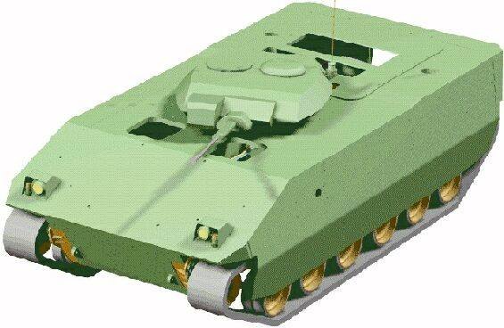

Pro zábavu jsem ukuchtil facelift ACAVP, kdy je osazené novými diodovými světlomety z vozidla Ajax a novou bezosádkovou bojovou věží Turra 30
