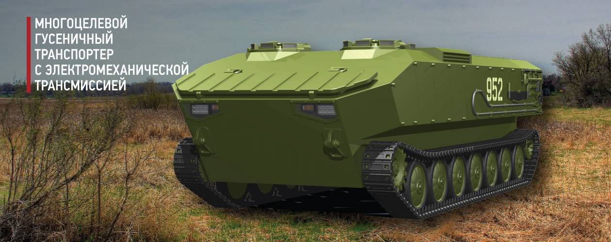

Jak se zdá, mánie kolem modernizací MT-LB se nevyhnula ani Rusku, od kud pochází obrněné vozidlo MPCT (Multi Purpose Crawler Transporter). V tomto případě se jedná o vozidlo s velice zajímavým pohonem. Pohon je totiž hybridní, tvořený motorem YaMZ-536, trakčním motorem DVIT-110 a trakčním generátorem GVIT-210, převodovka je elektromechanická (EMT), vozidlo má pokročilou elektroniku a palubní systémy, dle výrobce je možno vozidlo ovládat i dálkově. Pásy jsou gumové podobně jako je tomu u západních protějšků. Vozidlo MPCT je tvořeno pouze komponenty z Ruské federace a žádný komponent nepochází ze zahraničí. V Rusku rovněž ani nemá obdobu.
Technické parametry:
Provozní hmotnost 12 000 kg
Maximální nosnost 4 000 kg
Maximální hmotnost přívěsu 6 500 kg
Celkový počet sedadel s řidičem 18
Rozměry:
délka 7 210 mm
šířka 2 850 mm
výška 2 235 mm
rozvor 4 445 mm
světlá výška 400 mm
motor: YaMZ-536
převodovka: elektromechanická (EMT)
rychlost na zemi: max. 65 km/h
rychlost ve vodě: max. 5 km/h

Rase, si ma predbehol, akurast som sa chystal postnut
Co sa tyka vyvoja nasledovnika, to je pochopitelne, MT-LB/U je tazny kon Sovietskej/Ruskej armady, celkovo vzniklo cez 90 roznych variant a ide o vynikajucu kosntrukciu doslova nadcasovu (nato ze to bol povodne iba delostrelecky tahac) co sa tyka ideoveho navrhu, samozrejme, uz povodna konstrukcia nevyhovuje dnesnym podmienkam, najma balisticka a protiminova ochrana a s tym spojena vyska vnutorneho priestoru nepostacuju.

Ono od přestaveb MT-LB nejde chtít nic zvláštního, přeci jen je to pak akorát průšvih jako Šakal. Stejně by dopadl ukrajinská TUR, kdy mají návrh bojového vozidla na podvozku MT-LB. Ono MT-LB je tak super, hlavně kvůli tomu že je lehké. S věží a balistickou ochranou už bude méně pohyblivé, třeba i neplavat, přetížený podvozek atd. Tahle ruská úprava, MPCT, si alespoň na nic nehraje, ale v podstatě jde jen o facelift a ještě větší zvýšení korby než u starších modernizací. Balistická ochrana bude ale i nadále mizerná atd. Hodně se mi ale líbí, že motor má být hybridní. Přeci jen pokud MT-LB používají na všechno možné (mimo frontu), tak ta úspora by mohla být zajímavá. Akorát MPCT dává smysl jako náhrada všech MT-LB, pokud zůstane jen u pár kusů, bude to jen další tříštění kapacit.

NO MPCT, nieje planovany ako prestavba, ci modernizacia povodneho MT-LB, ide o podobny projekt, ako je FFG G5 vo vstahu k M113 jednoducho ideovy nastupca, upraveny pre dnesne potreby...
Co sa tyka balistickej ochrany, to zatial nevieme, s coho to bude mat vyrobenu korbu, napr. pokial to bude hlinik(ocel) + keramika povedzem LVL-4 stanag (Ruska norma je zhodna zo stanag) , tak to bude na tento ucel postacovat (bude to taky pasovy MRAV) a.k.a Titus - pasak
Som vsak zvedavy ako sa vyhraju s protiminovkou
No MT-LB nikdy nebolo planovane ako OTcko, resp. je tak pouzivane v Ruskej armade, len v specifickych podmienkach Arktidy a Kaukazu, ako pomocne vozidlo (ucelovy nosic nadstavieb) je absolutne postacujuce
http://spmrussia.com/conveyor/
V Rusku bude este o zazakazku na vozidlo nahradzujuce rodinu MT-LB velky boj, Traktorove zavody (Kurganmash) ponuka BT-3F na zaklade BMP-3, ale ocividne svoj kus kolaca chcu utrhnut aj mensie firmy, ako je prave SPM, osobne este ocakavam, ponuku od divize Kamazu (Remdiesel) (ziskal poslednu zakazku na modernizaciu MT-LB) mozna prave v podobobe MPCT, kedze spolupracuje s SPM
od Murovteplovoz, kde boli z Charkova prenesene prakticky vsetky technologie na vyrobu MT-LB (urcity cas mal Charkovsky traktorovy zavod a Murovteplovoz ten isty vlastnik z Ruska a uz na zaklede MT-LB dodava arkticky special Toros...
