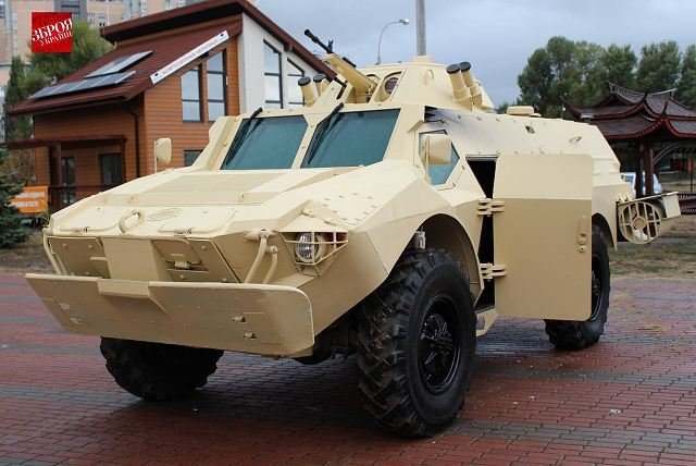

Azov_from_Ukraine_unveils_its_new_BKM_4x4_armoured_personnel_carrier_based_on_Soviet_BRDM-2_640_001.jpg
Obrněné vozidlo BKM 4×4
Konstruktéři praporu Azov, Engineering Group, představili nový stroj. Tentokrát se jedná o obrněné vozidlo 4x4, postavené na bázi sovětského BRDM-2, pojmenované BKM 4x4. Zkratka BKM označuje "bojové kolové vozidlo". Konstruktéři vozidlo postavili především pro potřebu vlastního praporu, ale patrně je nabízeno i jako možná přestavba vozidel BRDM-2, sloužící u ukrajinské armády. Tak jako u původního vozidla, má být i BKM, primárně průzkumným vozidlem. Podvozek BRDM byl upraven a celá korba doznala mnohých změn a vylepšení. Na první pohled je patrné zlepšení výhledu z vozidla, kdy byly průzory nahrazeny moderními okny z neprůstřelného skla. Na obou bocích korby byly přidány dveře, pro snažší výstup výsadku, údajně byla sejmuta i originální věž. Obojživelnost byla zachována, ale místo původního vodního šroubu, získalo dva šrouby (po stranách), patrně kvůli lepší manévrovatelnosti. Původní motor Gaz-41 (140 hp) byl nahrazen novým výkonějším motorem Generals Motors (215 hp) s přímým vstřikem paliva elektronicky řízenými vstřikovacími jednotkami (Common Rail) a byla též zesílena manuální převodovka. Maximální rychlost na silnici činí 90 km/h a dojezd až 500 km. Původní výzbroj v podobě 1x kulomet KPVT ráže 14,5 mm a 1x kulomet PKT ráže 7,62 mm, byla nejspíš zachována, nebo nahrazena ukrajinskou obdobou. Všechna tato vylepšení zvýšila váhu vozidla o jednu tunu, tedy na 8 tun. Je pozoruhodná podobnost s běloruským Caimanem nebo tuzemským policejním vozidlem OKV-P:

Nedokončené vozidlo BKM 4×4 ještě v továrně

Vzhledem k tomu, že kategorie obrněných vozidel 4x4 je už docela běžná a i malé země si vyrábějí vlastní nová vozidla, tak mi přijde přestavba BRDM-2 dost zbytečná (i v případě Caimana). Ušetřené peníze za přestavbu, by se lépe hodily na nákup nových vozidel Dozor-B (rovněž z Ukrajiny), přeci jen již jsou vlastnostmi úplně jinde, než vozidlo z 60.let - prototyp koupili i Poláci. Případně ukrajinsko-kanadská vozdila KrAZ Shrek a KrAZ Spartan, která ukrajina také provozuje.
Patrně by bylo možné získat i ojetá vozidla MRAP, z amerických skladů, v rámci rozvojové pomoci. Tak jako mají vozidla Humvee nebo Saxon. Přeci jen, s vozidly bez výzbroje není problém. Běloruský Caiman má výhodu v tom, že nejde tak do hloubky. Oproti tomu na BKM je příliš mnoho práce, se sporným výsledkem.

Rase píše: Obojživelnost byla zachována, ale místo původního vodního šroubu, získalo dva šrouby (po stranách), patrně kvůli lepší manévrovatelnosti.
Toto mi přijde dost sporné... BRDM-2 mělo sice jeden šroub, ale ten byl relativné velký a umístěný v objemném tunelu... U ústí tohoto tunelu byly dvě řídící plochy (chcete-li kormidla)... BRDM-2 mělo na vodě o mnoho větší manévrovatelnost než OT-65, který byl vybaven dvěma šrouby po stranách...

Aarone, oddobne riesenie bolo zvolene napr. aj v pripade Bieloruskeho Caimanu a Kazachstnaskej modernizacie BRDM_2

Ale já přeci nerozporuji, že to takto upravili... Jen pochybuji, že ta úprava měla jako důvod zvýšení manévrovatelnosti na vodě (což je ostatně vcelku nízká priorita), ale byla provedena z důvodu něčeho pragmatičtějšího (třeba zvětšení motorového prostoru právě o ten mohutný centrální tunel se šroubem)...

Čím víc se dívám na ten běloruský Caiman, tím víc se mi začíná líbit. Přeci jen je v něm hodně vidět Fennek.
BKM se vzhledově spíš blíží k MRAPům, což mi přijde trochu zvláštní, když hodně přivřu oči, tak snad i M1117 ASV.
AG: to zvýšení manévrovatelnosti byl jen můj dojem - přišlo mi to logické :)

Rase píše:AG: to zvýšení manévrovatelnosti byl jen můj dojem - přišlo mi to logické :)
Aha :) Prěvděpodobnější bude opravdu to místo v motorovém prostoru... Respektive tím mohl být motorový prostor posunut dozadu o takových 50 - 70 cm... :lej: (ale to spekuluji)
