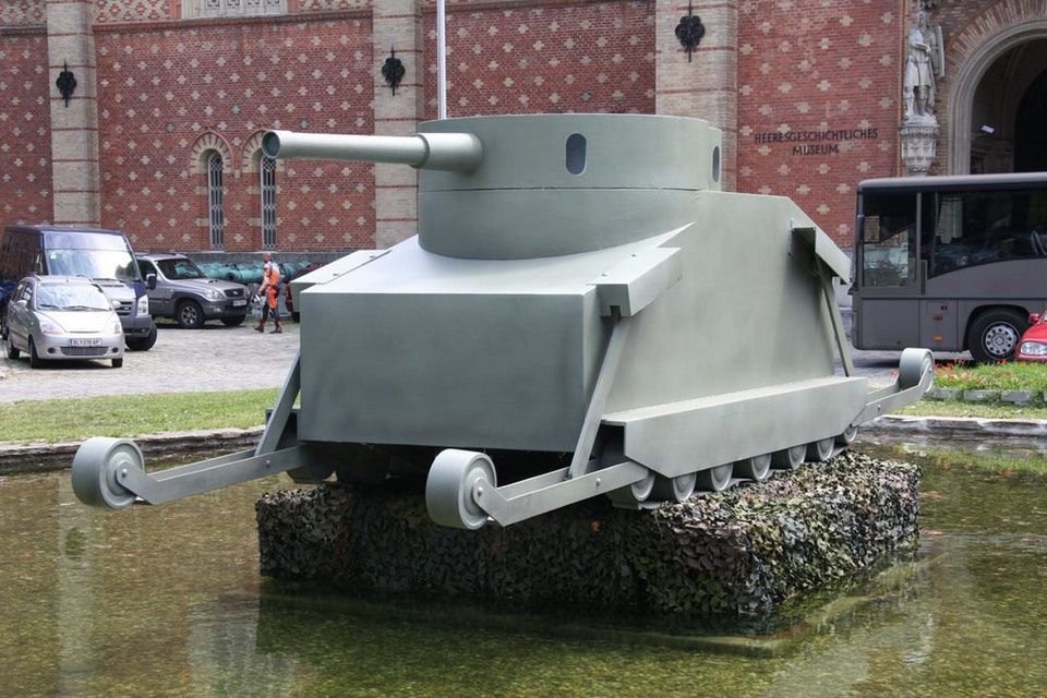

V podstate sa dalo povedať že ten tank mal prvky, ktorých zavedenie ako koncepcie "moderných" tankov zaviedol Renault FT-17?
Příspěvky: 13443
Re: Burstynův tank (R-U)
Dá se to tak říct, jediné co je poněkud problematické, je usazení osádky. V přední části sedí vedle sebe řidič a velitel-střelec, který obsluhoval přední kanón. Zády k nim seděl další člověk, který obsluhoval kulomet směřující dozadu. Ten měl být nejspíš usazený na druhé straně věže, v onom výstupku - věž se otáčela za ním, ale on sám byl od ní oddělen. Pokud jde o podvozek, tak ona ramena jsou docela zajímavé řešení, byť je otázkou, jak moc by byly funkční. FT-17 má velkou výhodu v tom, že přední koleso je velmi velké, vytváří tak velký nájezdový úhel a tank tak může překonávat mnohem složitější terén. Motorgeschütz má oproti tomu pásy jen nízké, umožňující jízdu spíš na rovném podkladu. Obecně působí velice moderně, ale když se rozeberou jednotlivé detaily, tak to už taková hitparáda není. Osobně si myslím, že i ten Schneider CA1 by byl funkčnější. Rozhodně ale jde o úžasné technologické dílo a je škoda, že nevznikl alespoň prototyp.

No jo ale v roce 11-12 nemohl tušit jak bude vypadat bojiště 14-18 plné děr po granátech a zákopů.

Vskutku nadčasová konstrukce, koukal jsem na ni, co sem postoval El Diabolo ten dokument, s otevřenou pusou. Co se týče těch OA, tak Romfell považuji za "nejhezčí" vůz Velké války.

Svými parametry tento stroj skutečně předběhl dobu. A ke smůle armády, se o projekt nikdo nezajímal a tak zapadl v propadlišti dějin někde na patentním úřadu. Co mě ale zaujalo je délka hlavně hlavní zbraně. To skoro vypadá, že ten 37mm kanon mohl mít docela velkou úsťovou rychlost a mohl se tak v případě potřeby použít i v protitankovém boji. Prostě nadčasové.
Příspěvky: 13443
On ten kanón ráže 37 mm mohl být opravdu hodně schopný. Nevím zda Burstyn vycházel z nějaké konkrétní zbraně. Takový Renault FT-1T měl jednoranný kanón Puteaux SA 18 ráže 37 mm a myslím že byl o něco kratší. Rovněž tuzemské LT-35 / 38 měly škodovácké kanóny ráže 37 mm, rozměrem myslím docela podobné výkresu. Osobně si myslím, že autor použil jako vzor námořní kanón Hotchkiss ráže 37 mm (jednoliberní). Dostřel byl udávaný nějakých 1 800 m, což je myslím hodně slušné. V případě revolverové hlavně byla rychlost střelby až 68 ran za minutu. Tady by to bylo mnohem slabší, ale u tanku nebylo potřeba mít nějakou vyšší kadenci. Pár ran za minutu bylo myslím úplně v pohodě - s manuálním nabíjením.

Vzhledem k tomu, že nevznikl ani funkční vzorek, je podle mne třeba na páně Burstynův projekt nahlížet jako na pouhý konstrukční/ideový návrh. V případě vzniku prototypu a jeho podrobení jízdním zkouškám by možná došlo i na nějaké to "vychytávání much". Například protažení pásového podvozku kus před- a za korbu tanku by zjevně mělo velký vliv na průchodivost terénem. Ale vypadá to, že tvůrce uvažoval správným směrem...

Díval jsem se na pořad o vzniku moderních tanků a trošku mě překvapilo, že Burstyn nabízel svůj tank nejen ve Vídni, ale i v Berlíně. V obou případech neúspěšně. Oproti konkurenci ve Velké Británii i Francii, již jeho tank počítal s otočnou věží. zajímavé také bylo, že v dokumentu se všichni tvůrci tanků nechali inspirovat námořnictvem. Co se toho kanonů týče, tak si myslím, že Burstyn počítal s existujícím kanonem. Přeci jenom na projektu pracoval 8 let a bez základních rozměrů a info o hmotnosti zbraně atd, by to byl jen ideový skic a nikoliv podrobný návrh, který se dal patentovat.
