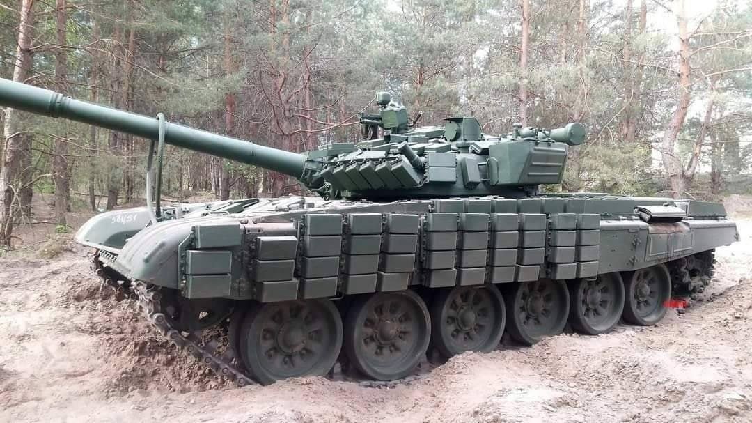

Re: Polský tank PT-16 a PT-17
Polská lehká modernizace T-72M1R
Momentálně je ve středu zájmu lehká modernizace v podobě T-72M1R, které byly vy nemalých počtech dodány na Ukrajinu (minimálně 80 ks). Původní T-72M1 prošel kompletní generální opravou a má nové komunikační, navigační a senzorové přístroje. Původně měla společnost Bumar vylepšit 318 tanků, ale zůstalo jen u polovičního počtu (180), cena činí 5,5 mil zlotých (29 mil Kč). Nejdůležitějším prvkem je instalace moderní radiostanice RRC 9310AP se systémem řízení boje od WB Group a vojenské satelitní navigace od Hertz (možná odmontována před posláním na Ukrajinu). Řidič má k dispozici vylepšený pasivní noční pozorovací periskop PNK-72 Radomka se širším pozorovacím úhlem. Noční pozorovací přístroj velitele tanku byl modernizován na verzi TKN-3Z. Důležitá je senzorová sestava PCT-72 od firmy PCO, která obsahuje termovizní kameru KLW-1 ASTERIA s rozlišením matrice 640×512 pixelů a zobrazovací moduly. V T-72M1R jsou dva monitory – pro velitele a střelce, PCT-72 je ale pevně usazen na věži. Osobně doufám, že všechny ty naše, slovenské a polské T-72M1 prošly urychlenou úpravou na T-72M1R. Případně by bylo i bezva je osadit nějakým tím reaktivním pancířem - moc se mi líbí DYNA, ale asi půjde něco sundat i z ruských vraků. Nejsem si totiž jistý, zda má úplně smysl hned nahnat T-72 na frontu. Možná by bylo lepší je nějaký čas nechat hlídat hranici s Běloruskem (atd.) a vylepšovat. Čímž by se i uvolnily T-64 a podobně, co tam musely být doposud. Ať tak či onak, Ukrajina požadovala 500 tanků a dostala je, to beru jako hlavní kus pomoci. Tak si říkám, že zhruba polovinou tohoto počtu přispělo samo Rusko :-D

Příspěvky: 13263
Polské tanky T-72M1R osazené bloky reaktivního pancéřování Kontakt-1 na Ukrajině.
https://twitter.com/UAWeapons/status/15 ... PpkDw&s=19
