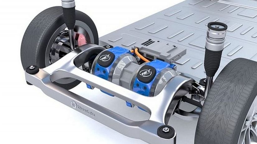

Příspěvky: 17761
Re: Vodíkový a elektrický pohon pro tanky
Hunterable Electric Turbine od Linear Labs
Společnost Linear Labs z Texasu aktuálně představila motor zvaný HET (Hunterable Electric Turbine) fungující údajně mnohem lépe všechny dosud používané koncepce. Elektrické automobily s HET podle všeho mohou eliminovat jakýkoli druh převodovek, dále přináší desetiprocentní nárůst dojezdu se zachováním kapacity baterií a ještě k tomu se texaský projekt chlubí až pětinásobným navýšením točivého momentu s dvojitou dávkou výkonu při zachování stejných rozměrů motoru. Elektromotory jsou již známé vysokou porcí newtonmetrů, i proto tvrzení Američanů přitahují pozornost. Firma Linear Labs odhalila pozadí svého vynálezu jen částečně. Efektivnější fungování způsobit nová stavba motoru. Provedené inovace nevyžadují žádné dramatické technologické pokroky při výrobě pohonné jednotky, důležitý je chytrý způsob navržení jednotlivých částí agregátů. Přestože se elektromotory zdají jednoduché a bez komplikací, existuje u nich celá řada problémů. Jedním je potlačení jevů, ke kterým dochází při pohybu cívek v magnetickém poli. Ty působí proti pohybu a musí se překonávat zvyšováním napětí a proudu v jednotlivých cívkách statoru. Texasané se to snaží překonat statorem umístěným uvnitř magnetů se stejnou polaritou orientovanou ve směru rotace. Lorentzova síla i odporová síla vrcholí ve stejný moment při průchodu magnetu rotoru okolo cívky, čímž se minimalizují ztráty. Současně jsou magnetická pole na všech čtyřech stranách nastavována tak, aby byla zajištěna jejich synergie. Nový motor navíc umí přesunout koncové magnety a tím zeslabit magnetické pole statoru, což usnadňuje rozjezd a zvyšuje točivý moment v nejnižších otáčkách. Toto řešení je potenciálně revoluční, neboť kromě výše uvedených výhod nepotřebuje instalaci dalších, někdy složitých, drahých a těžkých zařízení do útrob aut. Zcela zbytečnou se rázem jeví převodovka, vzhledem k rozměrům a nižší hmotnosti je možné učinit konstrukci elektromobilů ještě kompaktnější a lehčí a při vyšší efektivitě je možné použít menší baterie se vším, co s tím souvisí. Mohlo by to tedy i snížit cenu či zvýšit životnost dalších komponentů. Aby se nápad Linear Labs dostal do sériové produkce, musí být dokončeny laboratorní testy a HET zvládnout i nasazení v prototypu automobilu. To vše se má povést do dvou let, jsme na to zvědavi.
http://www.autoforum.cz/predstaveni/ame ... -internetu

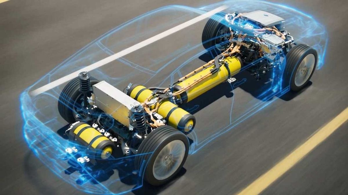

Příspěvky: 17761
Američané pracují na vodíkovém pohonu pro pásová vozidla
Americká armáda, GVSC (Ground Vehicle Systems Center) a U.S. Army Research Laboratory, elektrické palivové články pro tanky a bojová vozidla pěchoty. Dle nových informací se americká armáda snaží prozkoumat a vyhodnotit technologie výroby energie z palivových článků, včetně technologie vodíkových palivových článků a jejich podpůrných zařízení, které poskytnou taktické výhody pro pozemní vozidla. Práce probíhají ve spolupráci s komerčními společnostmi, které vyvíjejí vodíkové pohony pro konvenční vozidla. Cílem je vytvořit speciální modul z vysoce stlačeného vodíku, akumulátory, elektromotory atd.
https://defence-blog.com/army/u-s-army- ... tanks.html

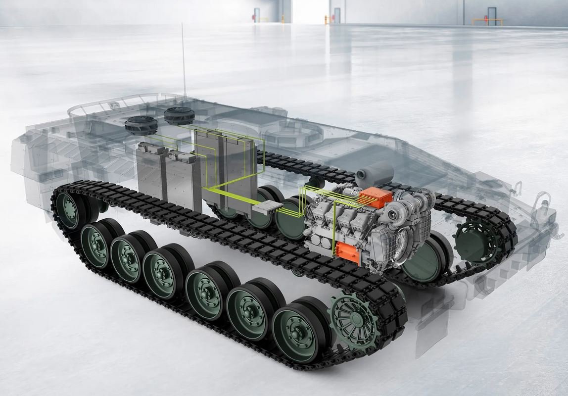

Rolls-Royce představil koncept hybridního pohonu
Divize Rolls-Royce Power Systems v rámci programu pohonných jednotek pro pozemní vojenská vozidla představila dva nové koncepty pro těžká vojenská vozidla. Obojí může najít uplatnění v armádách NATO. V rámci rozvoje pohonného programu MTU představila koncepty hybridního sytému, speciálně navrženého pro taktické použití, a nového vidlicového desetiválce řady MTU 199, o výkonu přes 1100 kW. Motorový systém MTU 199, který je aktuálně dostupný v šestiválcové a osmiválcové verzi, je podle společnosti již nyní bestsellerem ve své kategorii. Nová verze V10 ještě zvýší jeho možnosti a použitelnost. Vznětový motor, který může být propojen s různými hydraulickými systémy, generátory a další technikou, nabízí nejvyšší výkon kolem 1100 kW, díky čemuž je schopný pohánět stroje o hmotnosti 50 až 70 tun. Hravě by si tak měl poradit i s tankem. Společnost navíc uvádí, že pracuje na ještě lepší verzi, jejíž výkon by měl dosahovat až 1200 kW.
Vedle nového motoru V10 navíc společnost představila i nový hybridní systém pro těžká armádní vozidla, který má za úkol nejen pomáhat spalovacímu motoru dodatečným výkonem, ale také zkomplikovat detekci vozidla. Pokud totiž systémy vozidla napájí baterie místo spalovacího motoru, omezí se kromě hluku i tepelná stopa. Hybridní systém by měl být kompaktní, což usnadní jeho integraci do stroje, jeho nabíjení zvládne kterýkoliv z již existujících motorů řady MTU. Díky asistenci elektromotoru v nižších rychlostech by navíc stroje mohly být tišší, v případě potřeby pak elektrický systém usnadní akceleraci do vyšších rychlostí. "Jsme přesvědčeni, že významně přispíváme k dalšímu rozvoji obranných schopností NATO a jeho spojenců. Poprvé budou moci výrobci vozidel realizovat zcela nové koncepce vozidel, přičemž hybridní koncepci lze v zásadě realizovat s jakoukoli řadou motorů z vojenského pohonného programu MTU," uvedl Christian Wolf, šéf vývoje vojenských motorů a systémů.
https://militaeraktuell.at/rolls-royce- ... anzer-vor/
https://www.novinky.cz/clanek/auto-roll ... u-40477101

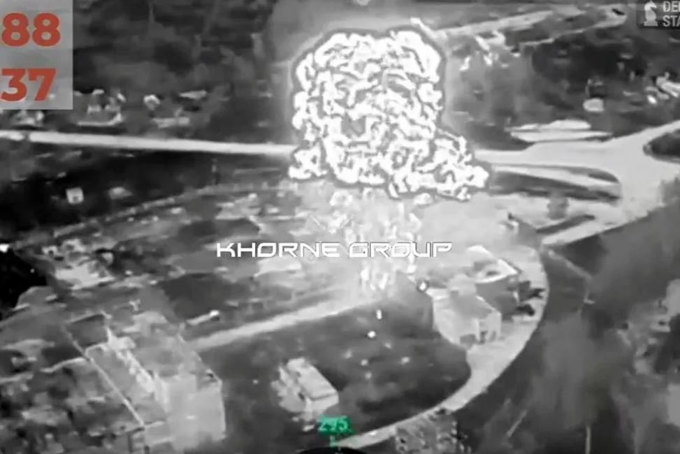

Vodíkový pohon v moderní válce - trochu jinak
Ukrajinská armáda přetvořila vodíkový automobil na pojízdnou bombu, kterou zničili ruské pozice v továrním areálu ve Vovčansku. Vojáci z jednotky "Khorne group", spadající pod 116th OMBr předvedli, že v nouzi a s trochou snahy se dá vyrobit zbraň prakticky z čehokoliv. V tomto případě použili vodíkový automobil Toyota Mirai, respektive její vodíkovou nádrž. Samotný automobil jich má hned několik a za normálních okolností se z vezeného vodíku, v palivových článcích vyrábí elektřina, která je využita k napájení elektromotoru. Použitá nádrž měla kapacitu asi 5,4 kilogramu vodíku, který je stlačen při tlaku asi 10 000 psi. Obrovská energie, kterou vodík v nádrži představuje, se rovná asi 677,6 MJ. Kromě toho bylo dálkově ovládané vozidlo (UGV) vybaveno i větším množstvím klasické trhaviny, aby došlo k proražení nádrže. Celkově šlo o 200 kilogramů plastidu a vodíku. Útok sebevražedným vozidlem byl úspěšný a vedl k mohutné explozi. Tu navíc zřejmě umocnil fakt, že došlo i k výbuchu skladiště ruských zbraní a munice v areálu. pro zajímavost uvedu, že podobné zbraně se na Ukrajině vyrábějí i z baterií a motorů opuštěných vozidel Tesla.
https://www.hydrogeninsight.com/innovat ... -1-1692006
https://www.novinky.cz/clanek/auto-ukra ... n-40483903
https://twitter.com/Deepstate_UA/status ... 2365503883

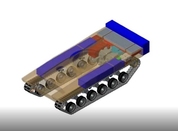

Renk pracuje na elektromotoru pro Leopard
Moderní válčení dnes znamená nejen používání dronů a kybernetických útoků, ale také využívání obnovitelných zdrojů energie u tanků. Poté, co německá zbrojní společnost Renk v září oznámila vývoj plně elektrického tanku, jihokorejská společnost Hyundai nyní u svých pásových vozidel spoléhá na vodík. S novou generací tanků K3 chtějí Jihokorejci dobýt evropský trh nejpozději do roku 2040. Až na několik výjimek jsou moderní tanky vybaveny dieselovými motory. Pouze Rusko a USA vybavily T-80 a M1 Abrams pohonem s plynovou turbínou. Německá zbrojovka Renk pracuje na hybridním pohonu pro Leopard 2, ve kterém by bylo možné zapnout elektromotor. Vodíkový pohon pro tanky je však mezi odborníky vnímán kriticky. Otázky dopravy, logistiky a bezpečnosti jsou zjevně nevyřešené. Zda je v případě nouze nebezpečnější explodující vodíková nádrž nebo hořící nádrž na naftu, je stále nejisté. V každém případě vodík potřebuje nádoby, které vydrží vysoký tlak. Tankování na bojišti je také nejasné: Zatímco dieselové tanky dostanou palivo na každé čerpací stanici, když je potřeba, konvoje s cisternami na vodík by musely neustále jet za jihokorejskou tankovou armádou s K3. Kamufláž způsobená tichými motory by byla minulostí. Nepřátelské bezpilotní letouny a řízené střely by našly své cíle jako na talíři.
https://www.msn.com/de-de/finanzen/top- ... c9ab&ei=12
