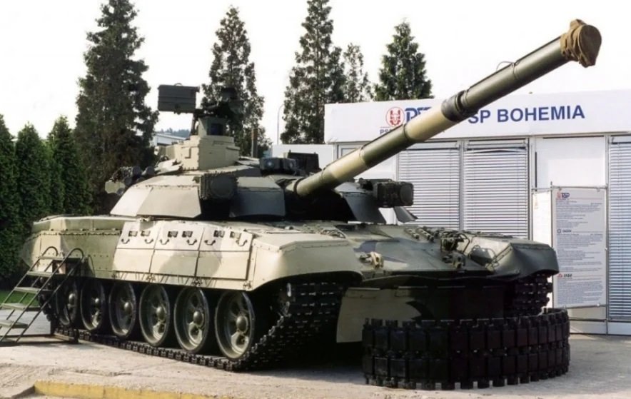

Ta modernizace je tedy mnohem zajímavější než jsem si původně myslel. Krom nového motoru, APS atd. je zajímavá i zbraňová část, kdy původní nabíjecí automat nahradili pásovým. Tady je krásně vidět, co jsou v reálu (v boji) největší slabiny T-72. Škoda jen, že nepoužili i pancíř Nůž (нож), aby vypadal víc jako T-84, ale asi je moc těžký.
Skeptik
Příspěvky: 6728
Registrován: 16/1/2011, 22:28
Příspěvek od Skeptik »
Problém je v tom, že TOTO není ta modernizace T-72 pro ukrajinskou armádu.
To byl pouze upgrade T-72A zhruba na úroveň T-72B.
Toto je nějaký "plán modernizace", který prezentoval „Ukroboronprom“ na DefExpo-2020 v Indii jako možnost upgradu indických T-72. Proč ale Indům nabízejí náhradu kanónu 125 mm, který je v Indii zaveden na všech tancích, kanónem 120 mm (asi Rheinmetall) ... proto ten "pásový" autoloader, 120 mm nemá dělenou munici.
Takto modernizovaný tank, ale zatím existuje jen ve videoprezentaci ...

Tady je lepší obrázek oné ukrajinské modernizace T-72. Na první pohled docela připomíná tuzemský T-72M4CZ, tak každého asi hned napadne, zda by to nebyla použitelná přestavba i pro nás - tedy pokud by byla udržená cena co nejnižší. Osobně jsem spíš pro nákup fungl nových tanků, ale pokud bysme chtěli dál provozovat i staré T-72M1, tak by to byla docela zajímavá modernizace - třeba T-72M5CZ .))) ideálně, pokud by věž použila i na T-72M4CZ.
Skeptik
Příspěvky: 6728
Re: Exportní modernizace T-72
A jsi si jistý, že ta ukrajinská přestavba bude ve finále lepší než T-72M4CZ ???
Já totiž moc ne. Motoricky určitě ne.
Výhodou by asi byl ten 120 mm kanón, tedy pokud se Ukrajincům povede tu věž s ním a lineárním autoloaderem vyvinout a dotáhnout do použitelného stavu. Ale to je tak vše.
Otázkou je, zda by mnohem efektivnější, i s ohledem na udržení/rozvoj domácích technických schopností, nebyl upgrade dalších 30-60 T-72M1 na modernizovanou verzi T-72M4CZ+
