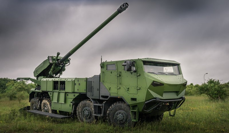

Osobně jsem velmi zvědavý, jak to bude s municí. Hnací náplně jsou jasné, ty již teď vyrábí Explosia, bylo by ale super, kdyby se u nás alespoň montovaly i nějaké pokročilé granáty ráže 155 mm. Celkově bych se teď spíš zaměřil na získání nějakého toho know-how na munici k houfnicím.
Na tomto videu je 3D model houfnice Caesar očividně v konfiguraci pro AČR, tak můžeme zkoumat detaily:
https://www.ceskatelevize.cz/ivysilani/ ... ske-armady
Re: Houfnice Caesar 8x8
No ta malá krabice na 6 nábojů tam vymodelovaná není, ale ani to malé podávací rameno. Ten model je takový trochu obojetný.
Když se člověk podívá na sériové provedení poloautomatu, tak ten model použitý v reportáži České televize je zjevně automat. Ovšem otázka je jestli je to pro verzi kterou kupuje AČR "směroplatný".

Dneska jsem si pořádně prolezl Caesara a musím říct, že jde o neskutečně impozantní mašinu. Všechno je mnohem větší, než se může z fotek zdát. Ono i jen do samotné kabiny se nastupuje poněkud obtížněji - je dost vysoko. Přímé ruční nabíjení munice taky není zrovna snadné - závěr je dost vysoko i když stojíte na oné opěře. Obecně je ale Caesar velmi krásný a byť jsem nebyl jeho fandou, tak klobou dolů. DITA je oproti němu prťavé pískle

Ale vyzerá že to nie je ten Caesar s tým automatom. Nepýtal si sa tam niekoho ohľadom toho "vývozu" projektilu zo zásobníku?Rase píše:Dneska jsem si pořádně prolezl Caesara ..
Re: Francouzská houfnice Caesar
Nevim kdy a kde vznikla informace o jakemsi,, rotavatoru,, misto skrinoveho zasobniku. Ale i kdyby munice v zasobniku rotovala a priblizila se k nejakemu rameni vylozniku, ktery by ji pak uchopil, byla by to sakra jina konstrukce. Se vsemi zapory ktere z toho plynou. Takze misto na zacatku jednoho kroku a pak ctyr kroku nabijece i dalsi pohonny systemu clankoveho dopravniku?
Nerikam, ze nejaka modifikace muze v budoucnu prijit, ale tato vystavovana koncepce je myslim ta nase.

Ved sa pise o dovyvoji verzie pre AČR. A dodavky az 2024-2026. To uz neplatí?
Podle všeho není. Verze s automatem má vyšší muniční "krabice", kde je v horní části manipulátor. To co je na IDETU je dánská verze houfnice.
Jo tak tak to vzniklo, pouha dedukce. Sice vetsi skrine, ale stejna manipulacni ramena. Ktera maji puvodni trajektorii pohybu?
Ta ruzna velikost, muze byt treba zapricinena, rychle vymennymi schrankami, kontejnery najednou ukladanymi na korbu v kratkem case.
Stejné je pouze to zadní manipulační rameno. Pak už mechanizmus vypadá jinak. Z obrázku je to částečně patrné. Ten pevný držák do kterého se u poloautomatu odkládají granáty má automat pohyblivý a do něho vkládá granáty právě ten vnitřní manipulátor.
