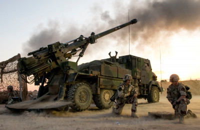

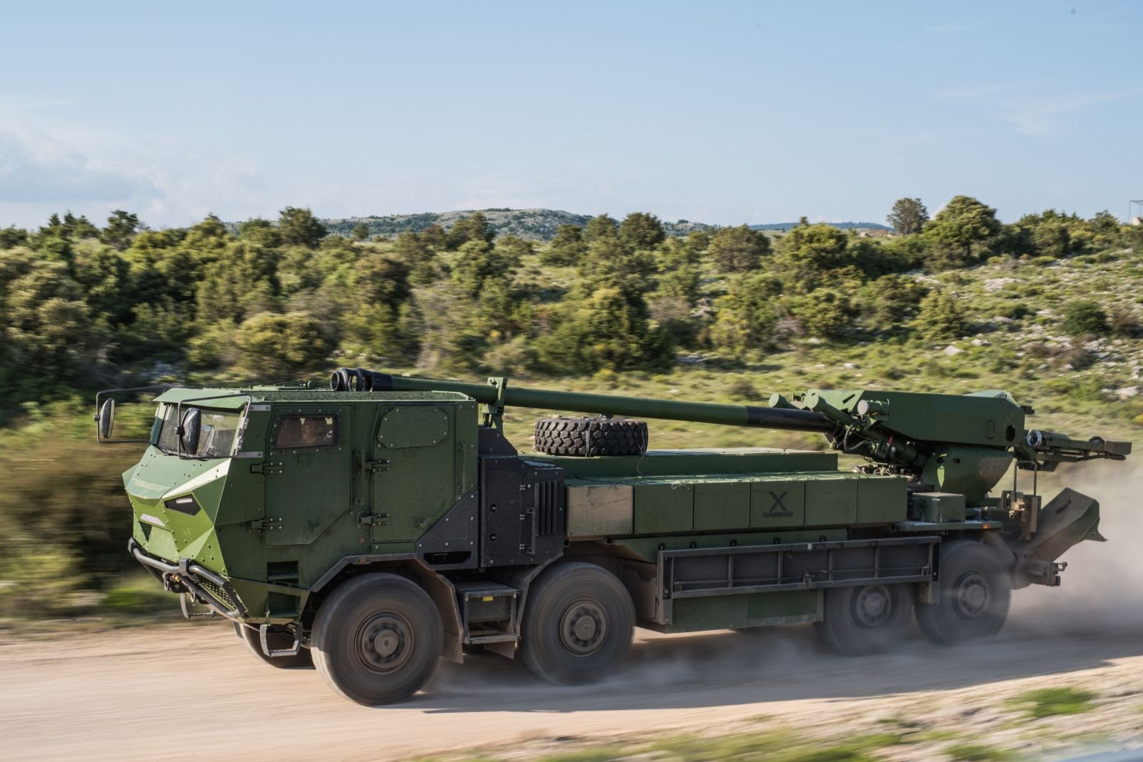

Houfnice Caesar 8x8 pro AČR
Ministerstvo obrany České republiky začne s francouzskou společností Nexter Systems vyjednávat podmínky dodávek 52 samohybných kolových houfnic CAESAR 8×8. Celkem má jít o pořízení počáteční dávky munice, dvou simulátorů a školení, za maximální částku šest miliard Kč. Součástí vyjednávání bude rovněž případná opce na dalších 12 houfnic, které mají tvořit zálohu v případě bojových ztrát. Dodávky proběhnou mezi roky 2022 až 2026. Mluvčí společnosti Tatra Trucks Andrej Čírtek zmínil, že je možné dosáhnout českého průmyslového podílu nad 50 %, jelikož tuzemský by byl nejen podvozek, ale i pancéřovaná kabina. Česká varianta tedy zřejmě využije tatrováckou platfomu T 815–7 8×8 s prodlouženou pancéřovanou kabinou, známou z T 815–7T3RC1 8×8.1R, v níž je místo pro pět protiminových sedaček BOG-AMS-V, tedy dostatečný počet pro nutnou tří až pětičlennou obsluhu. Tatrovácká kabina je dále vybavena pravým a levým střešním průlezem, topnou, ventilační a klimatizační jednotkou, nezávislým topením, filtroventilací, úchyty zbraní nebo ochrannými mřížemi oken. Je možné, že MO zavede originální francouzskou kabinu, podobně jako armáda dánská, ale osobně si myslím, že kabina bude unifikovaná se zmíněnými muničními vozidly, které momentálně slouží k převozu minometů ráže 120 mm. Originální pancéřová kabina dosahuje balistické ochrany úrovně 2 dle STANAG a lze ji navýšit na úroveň 3. Kabina tak odolá explozi standardního tříštivo-trhavého 155mm dělostřeleckého granátu na vzdálenost 60 metrů. Protiminová ochrana je na úrovní 2a/2b, tedy posádka přežije výbuch 6 kg trhaviny kdekoliv pod podvozkem nebo koly. Francouzská společnost Nexter Systems (dříve GIAT Industries) předvedla první prototyp houfnice CAESAR v roce 1992. Vývoj financován výhradně ze soukromých zdrojů skončil o čtyři roky později. V roce 2004 francouzské ministerstvo obrany objednalo 77 houfnic na podvozku 6×6 a dodávky začaly v roce 2008. Zahraniční zákazníci získali nebo objednali téměř 300 houfnic ‒ Dánsko (18 kusů), Saúdská Arábie (minimálně 132 ks), Indonésie (55 ks), Maroko (36 ks), Thajsko (šest kusů) a nyní samozřejmě Česká republika (52 ks). Podle výrobního plánu Nexter Systems v letech 2018 až 2024 vyrobí 147 houfnic na podvozku 6×6 a 112 houfnic na tatrováckém podvozku 8×8. Samotná francouzská armáda předpokládá nákup dalších 32 houfnic Caesar, leč původní platformu Renault Sherpa 10 (exportně se používá Unimog U2450L) 6×6 nahradí lépe chráněné vozidlo. Francouzská armáda chce totiž postupně nahradit 80 starších obrněných pásových houfnic AMX 30 AuF1 a celkově tak hodlá provozovat 109 houfnic Caesar.
Armáda ČR nové houfnice využije především pro všeobecnou palebnou podporu. Hlavním úkolem všeobecné palebné je vyřazování cílů v hloubce sestavy nepřítele (dělostřelectvo, místa velení, prostředky protivzdušné obrany, spojení a elektronického boje, druhé sledy a zálohy, letectvo na předsunutých přistávacích plochách a další nepozorovatelné cíle). Houfnice tedy nebudou organickou součástí těžké 7. mechanizované brigády, ale součástí samostatného 13. dělostřeleckého pluku. Jaselský pluk bude přiřazován bojovým úkolovým uskupením (BÚU) Armády ČR podle potřeby. Houfnice Caesar 8x8 dokáže díky větší nosnosti a rozměrům převážet až 30 střel ráže 155 mm a příslušný počet prachových náplní, oproti 18 střelám u verze 6×6. Podle české armády za vítězstvím francouzské houfnice stála také širší paleta nabízené munice. Francouzská houfnice může používat například protitankovou dělostřeleckou munici BONUS (odzkoušenou v boji) nebo munici s koncovým navedením M982 Excalibur. Samotný Nexter nabízí klasické tříštivo-trhavé granáty, ale také osvětlovací a zadýmovací. Nexter vyvíjí také vlastní munici s koncovým navedením KATANA, která bodově zasáhne cíl na vzdálenost až 60 kilometrů. Další zajímavou technologií je korekční systém SPACIDO, který se šroubuje do klasických tříštivo-trhavých granátů místo nárazového zapalovače. Pokud je součástí houfnice malý radiolokátor, lze několik sekund sledovat let střely a posílat ji korekční údaje. Pohyblivé aerodynamické brzdy na systému SPACIDO pak korigují let střely. Výsledkem je až čtyřikrát menší rozptyl v cíli, oproti klasické tříštivo-trhavé munici. Tento systém nepotřebuje GPS a je údajně odolný proti rušení. Zda české houfnice získají radar pro použití zapalovačů SPACIDO není známo, ale případná pozdější instalace zřejmě nebude problém.
Francouzská armáda nasazovala houfnice Caesar především v Africe (Mali, Čad, Niger, Burkina-Faso nebo Mauritánie), ale nedávno rovněž v bojích proti jednotkám Islámského státu v Iráku a Sýrii. Celkově v období od září 2016 do března 2018 francouzské houfnice v Iráku a Sýrii provedly více než 2400 dělostřeleckých úkolů a vystřelily více než 18 000 granátů, včetně granátů BONUS s naváděnou submunicí. K prvnímu použití munice BONUS došlo v prosinci 2018, kdy francouzské dělostřelectvo vedlo palbu na kolonu vozidel islámistů. Naváděná submunice ze čtyř granátů BONUS bodově zničila osm nepřátelských vozidel. Čtyři houfnice Caesar a celkově 120 dělostřelců se mezi roky 2015 až 2016 mimo jiné účastnily bojů o město Mosul. Čtyři houfnice dokázaly podporovat irácké jednotky ustálenou palbou šest ran za minutu. Na Středním východě dokázaly obstát v drsném prostředí, tj. snášet všudypřítomnou prašnost a teploty od -10°C v noci a +50°C ve dne. Zde francouzské houfnice také úspěšně spolupracovaly s americkými taženými houfnicemi M777A2 a samohybnými M109 Paladin. Jedna houfnice Caesar v Iráku během čtyř měsíců provedla 1128 výstřelů, což mělo představovat 50 % její životnosti. Nexter Systems ročně dodává francouzské armádě deset nových hlavní ráže 155 mm. Vzhledem k úzké spolupráci francouzské a české armády v Mali, je pravděpodobné ostré nasazení pořizovaných houfnic.

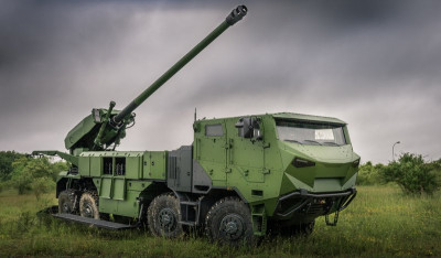

Francie pořídí houfnice na podvozku Tatra
Francouzská armáda má v plánu do konce roku objednat 32 houfnic Caesar na podvozku T-815-7 8x8. Nejde ani tak o novinku, jelikož se nedávno zmiňovalo, že francouzská armáda nakoupí další tyto houfnice, již ne na původním podvozku 6x6 (Renault Sherpa 10 nebo Unimog U2450L), ale lépe chráněném vozidle kategorie 8x8. Z našeho pohledu je zajímavé použití podvozku Tatra (jako u houfnic pro Dánsko) a nebyl zájem použít podvozek třeba Renault Kerax 8x8 (ARQUUS nabízí i obrněnou verzi) a podobně. S oslavami si raději počkejme až bude smlouva podepsaná (to ostatně i s houfnicemi pro AČR), ale i tak je to úspěch. Francouzská armáda chce do roku 2030 nahradit 80 starších obrněných pásových houfnic AMX 30 AuF1. Momentálně provozují 77 houfnic Caesar 6x6 a celkově tak hodlají provozovat 109 kusů. Dne 5. ledna 2021 bylo oznámeno, že houfnice Caesar pořídí rovněž armáda Belgie. Bohužel počet a ani konfigurace nebyla zveřejněna.
