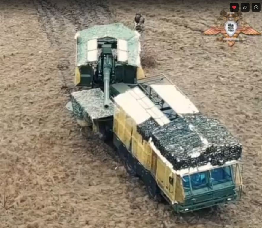

Příspěvky: 13572
Re: Húfnica 2S43 Malva
Ukrajinský dron poprvé zaznamenal bojové použití nejnovější z ruských samohybných houfnic 2S43 Malva. Ta je postavena na kolovém podvozku a má tradiční sovětskou ráži 152 mm. Fotografie byla pořízena poblíž fronty ve směru na Charkov.
