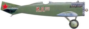

V roce 1923 vzniká první stíhací Polikarpov – Il-400. Toto označení znamená „istrebitěl s Liberty 400 l.s.“ - stíhač s Liberty 400 k.s. Byl to jednomotorový stíhací dolnoplošník s motorem Liberty o výkonu 400 HP. Pozdější verze se sovětskou kopií motoru Liberty (M-5) nesla označení I-1, bylo postaveno 18 letounů I-1.
TTD I-1: rozpětí – 10,8 m * délka – 7,32 m * hmotnost prázdného letounu – 1112 kg
výkon motoru – 400 HP * max. rychlost – 264 km/h
Obrázek Il-400

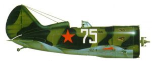

Tím letounem byl snad všem známý I-16, v Sovětském svazu známý jako „Išak“ (Oslík), známější je ale jeho španělská přezdívka „Rata“ (Krysa), případně japonská „Abu“ (Skřeček). Polikarpov začal pracovat na kostrukci tohoto letounu již v roce 1932 (srovnejte to se světem...), koncem roku byly postaveny prototypy CKB-12 (motor M-22) a CKB-12bis (RCF-3). Na konci roku 1933 vzlétl poprvé Valerij Čkalov do vzduchu s CKB-12. V té době to byl letoun, který disponoval technologií použitou poprvé v SSSR – zatahovací podvozek, zakrytá kabina a další. Soupeřem tohoto letounu byl Suchého I-14, ten však nevyšel z tohoto souboje jako vítěz. Stal se jím právě I-16
Asi zde nemá cenu psát o všech verzích I-16 nějak podrobně, to nechám na jiných (snad se nějací najdou). Proto jen krátký výčet těchto verzí:

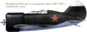

I-16 typ 4 – první sériová verze s motorem M-22 (480 HP), max. rychlost 362 km/h, výzbroj 2x7,62 mm ŠKAS
Obrázek typ 4
I-16 typ 5 – motor M-25 (730 HP), max. rychlost 445 km/h, výzbroj 2x7,62 mm ŠKAS
Obrázek typ 5
