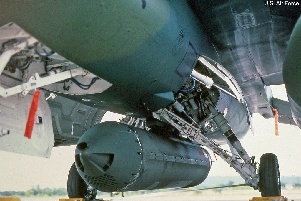

A-16 pro poskytování přímé palebné podpory
V 80. letech se v rámci USAF objevila úvaha o možném nahrazení letounu Fairchild A-10 Thunderbolt II specializovanou bitevní verzí F-16 označovanou jako A-16. Primární protitankovou zbraní měly být, stejně jako u A-10, střely AGM-65 Maverick, ale nezapomnělo se ani na ikonický rotační kanón. Bitevní F-16 dostala podvěs s odlehčeným 4-hlavňovým kanónem GAU-13 odvozeným od původního 7-hlavňového GAU-8 ráže 30 mm. Tento kanón byl ukryt ve speciálním kontejneru GPU-5. Zajímavostí je, že 24 speciálně upravených F-16 (označených jako F/A-16) se dostalo do bojů při operaci Pouštní bouře (1991). Během reálného nasazení se ale ukázalo, že kanón v kontejneru je značně nepřesný a během palby otřásal celým letadlem. Následně tak byl od dalších pokusů upuštěno.
